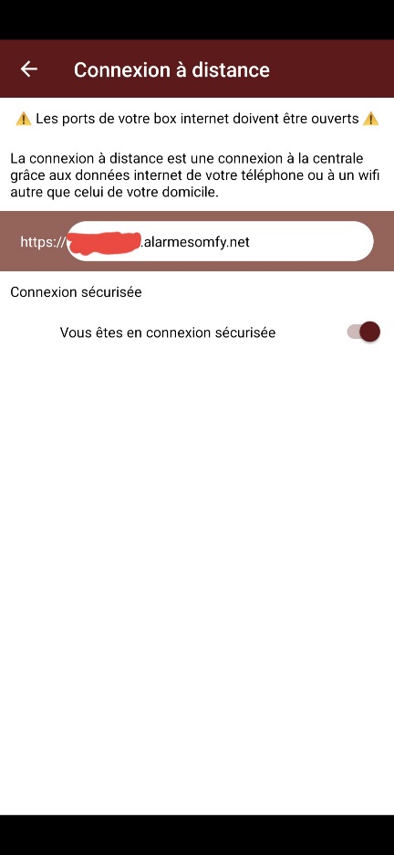

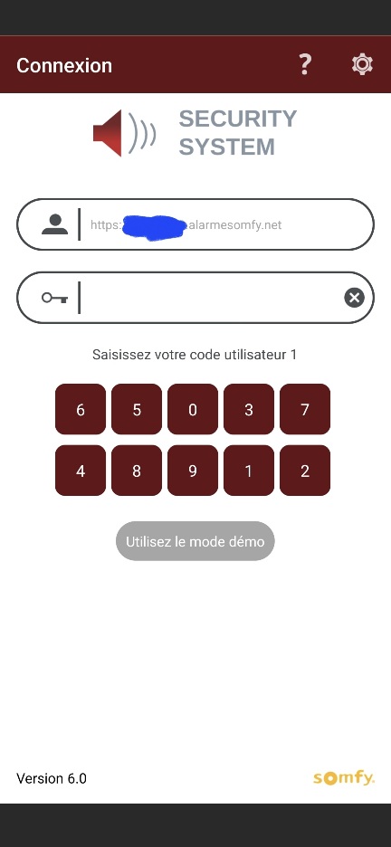

          &lt;div class=&quot;body-bd&quot;&gt;&lt;p&gt;Techniquement parlant l&amp;#39;application n&amp;#39;en a pas besoin car elle fait appel au serveur DNS de Somfy sur lequel vous avez paramétré le port 4443.&lt;/p&gt;&lt;p&gt;Vérifier avec le lien ci joint que les ports 8080 et 4443 sont bien ouvert.&lt;br /&gt;&lt;a href=&quot;https://www.yougetsignal.com/tools/open-ports/&quot; rel=&quot;nofollow&quot;&gt;https://www.yougetsignal.com/tools/open-ports/&lt;/a&gt;&lt;/p&gt;&lt;/div&gt;

          &lt;div class=&quot;body-bd&quot;&gt;&lt;p&gt;Merci Jacky pour votre réponse.&lt;br /&gt;Sur l&amp;#39;application &amp;#39;Alarme Somfy&amp;#39;, mise à jour, version 6.0, je n&amp;#39;ai pas les mêmes écrans que dans votre documentation. &lt;br /&gt;Je ne peux pas indiquer le numéro de port pour le https (voir PJ).&lt;br /&gt;Il y a une astuce ...?&lt;br /&gt;Merci encore&lt;/p&gt;&lt;/div&gt;

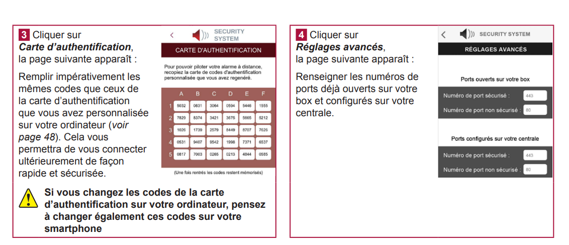

          &lt;div class=&quot;body-bd&quot;&gt;&lt;p&gt;Bonjour Laurent&lt;br /&gt;Vous n&amp;#39;avez pas accès à ce réglage en copie d&amp;#39;écran ?&lt;/p&gt;&lt;p&gt;Page 51&lt;br /&gt;&lt;a href=&quot;https://service.somfy.com/downloads/fr_v5/h1121314a-protexiom-ultimate-fr-221116.pdf&quot; rel=&quot;nofollow&quot;&gt;https://service.somfy.com/downloads/fr_v5/h1121314a-prote...&lt;/a&gt;&lt;/p&gt;&lt;/div&gt;
