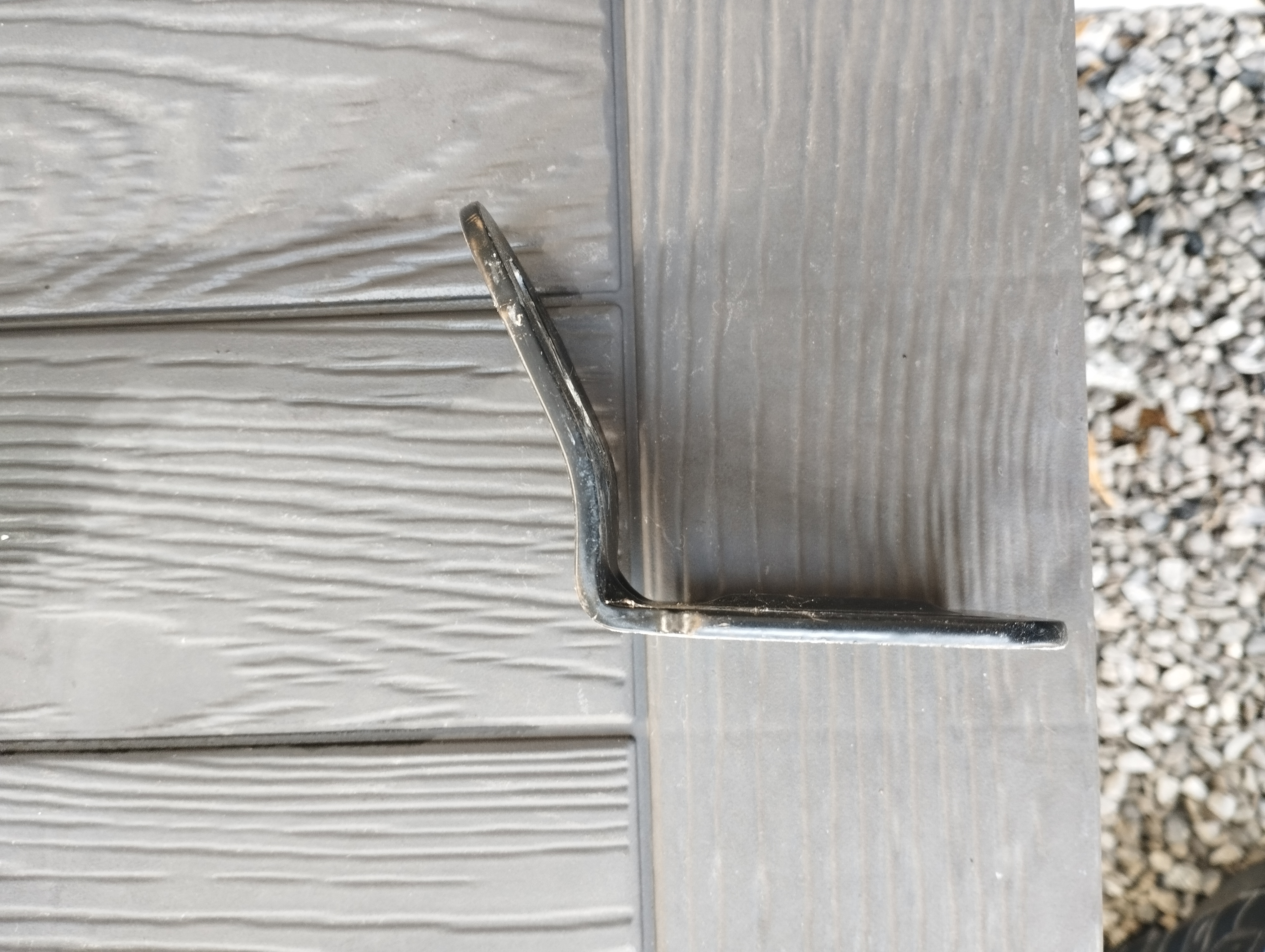

          &lt;div class=&quot;body-bd&quot;&gt;&lt;p&gt;Oui effectivement je leurs ai signalé la faiblesse des équerres lors de ma réclamation qui pour moi ne devrait pas plier comme sa, mais ils n&amp;#39;ont rien voulu savoir. J&amp;#39;ai donc fait marcher l&amp;#39;assurance et ils m&amp;#39;ont remis les mêmes et lors de leur intervention j&amp;#39;ai pu voir voir comment c&amp;#39;était fait et c&amp;#39;est très léger comme montage.je pense donc renforcer le portail au niveau des gonds....a voir et encore merci.&lt;/p&gt;&lt;/div&gt;

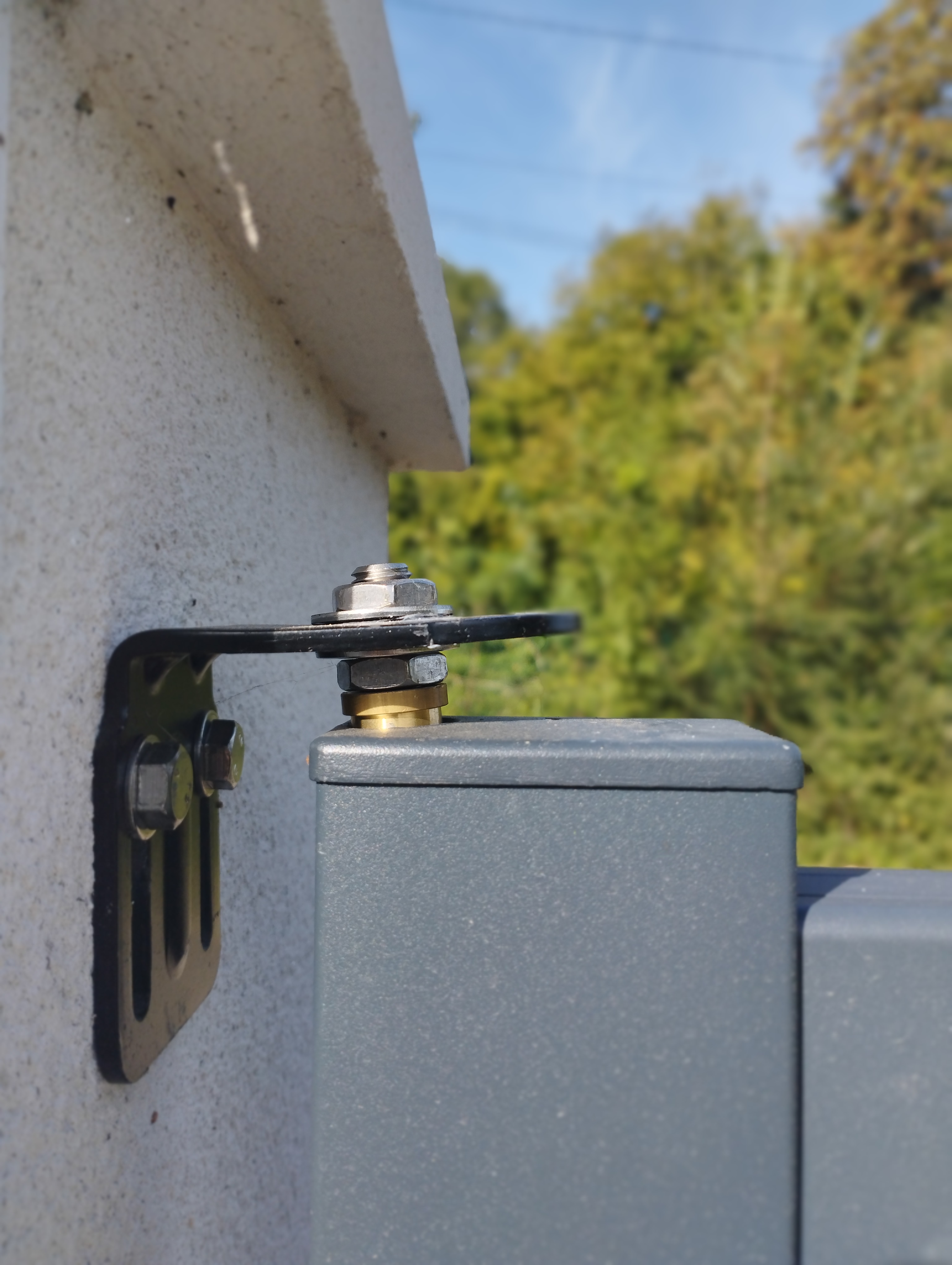

          &lt;div class=&quot;body-bd&quot;&gt;&lt;p&gt;Oui, reprenez soigneusement la pose et n&amp;#39;hésitez pas si besoin.&lt;/p&gt;&lt;p&gt;Si vous êtes très bon bricoleur et que vous êtes équipé pour souder, je vous recommande de refaire des pattes de gonds bien plus sérieuses. C&amp;#39;est ce que je ferais pour commencer.&lt;br /&gt;Utilisez du fer plat de 10mm et fabriquez vous des supports similaires de telle sorte que rien ne change sur le portail et dans les cotes.&lt;br /&gt;Ainsi, déjà, la solidité accrue du portail apportera un gros plus.&lt;/p&gt;&lt;p&gt;Vous pouvez aussi modifier les paramètres de force de fermeture qui sont assez inutiles puisqu&amp;#39;un vérin ne peut pas mécaniquement reculer par une contre poussée.&lt;/p&gt;&lt;p&gt;Bonne journée à vous&lt;/p&gt;&lt;/div&gt;

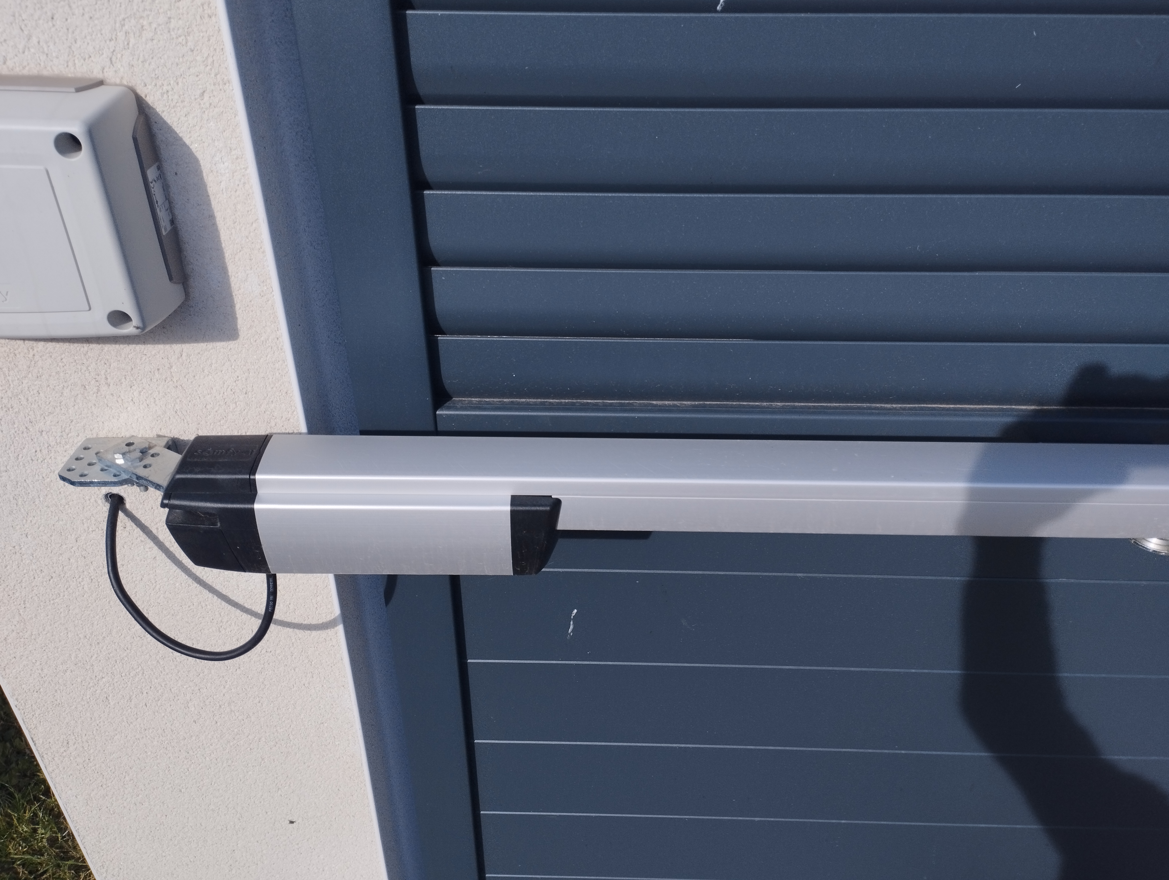

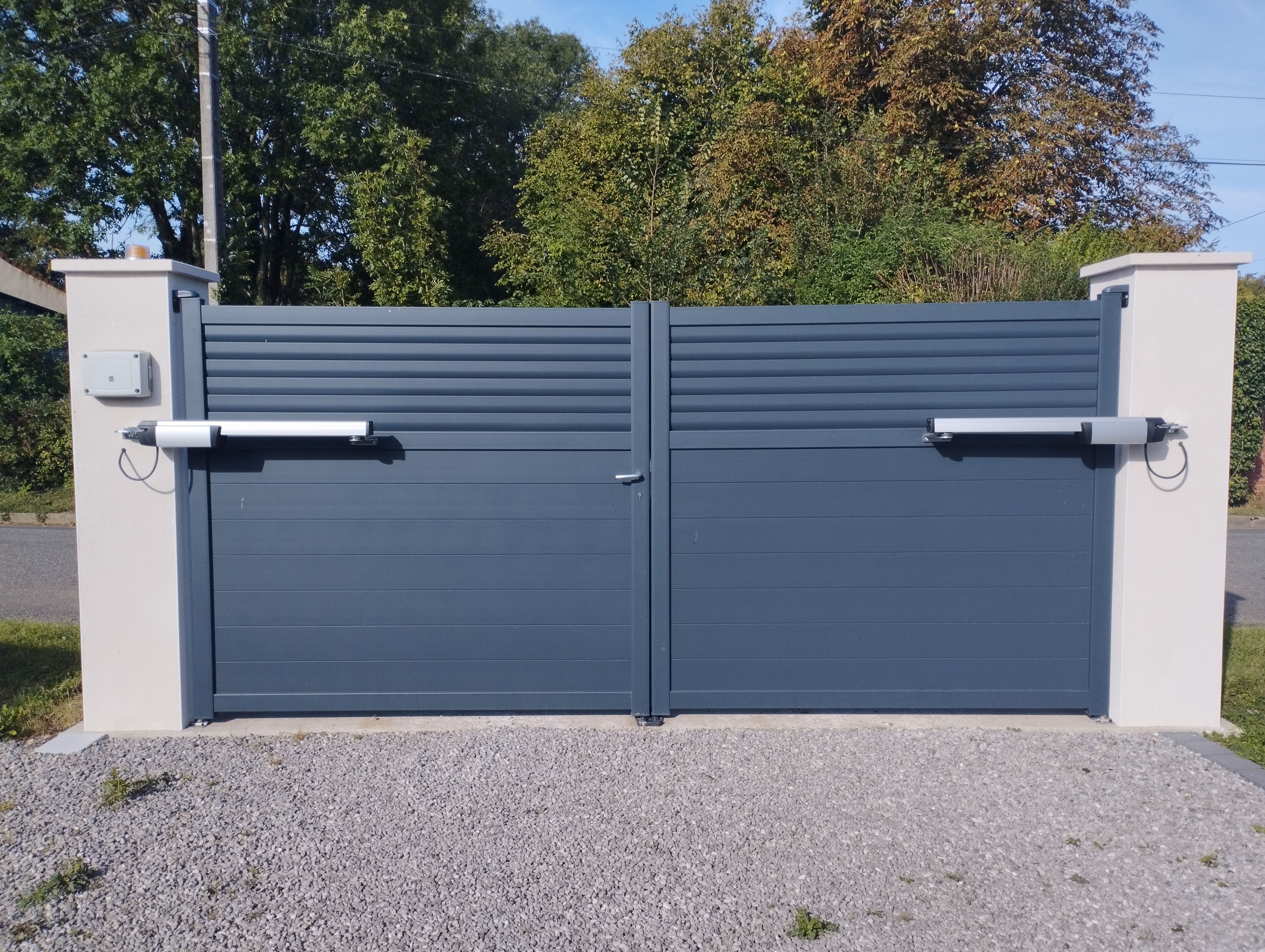

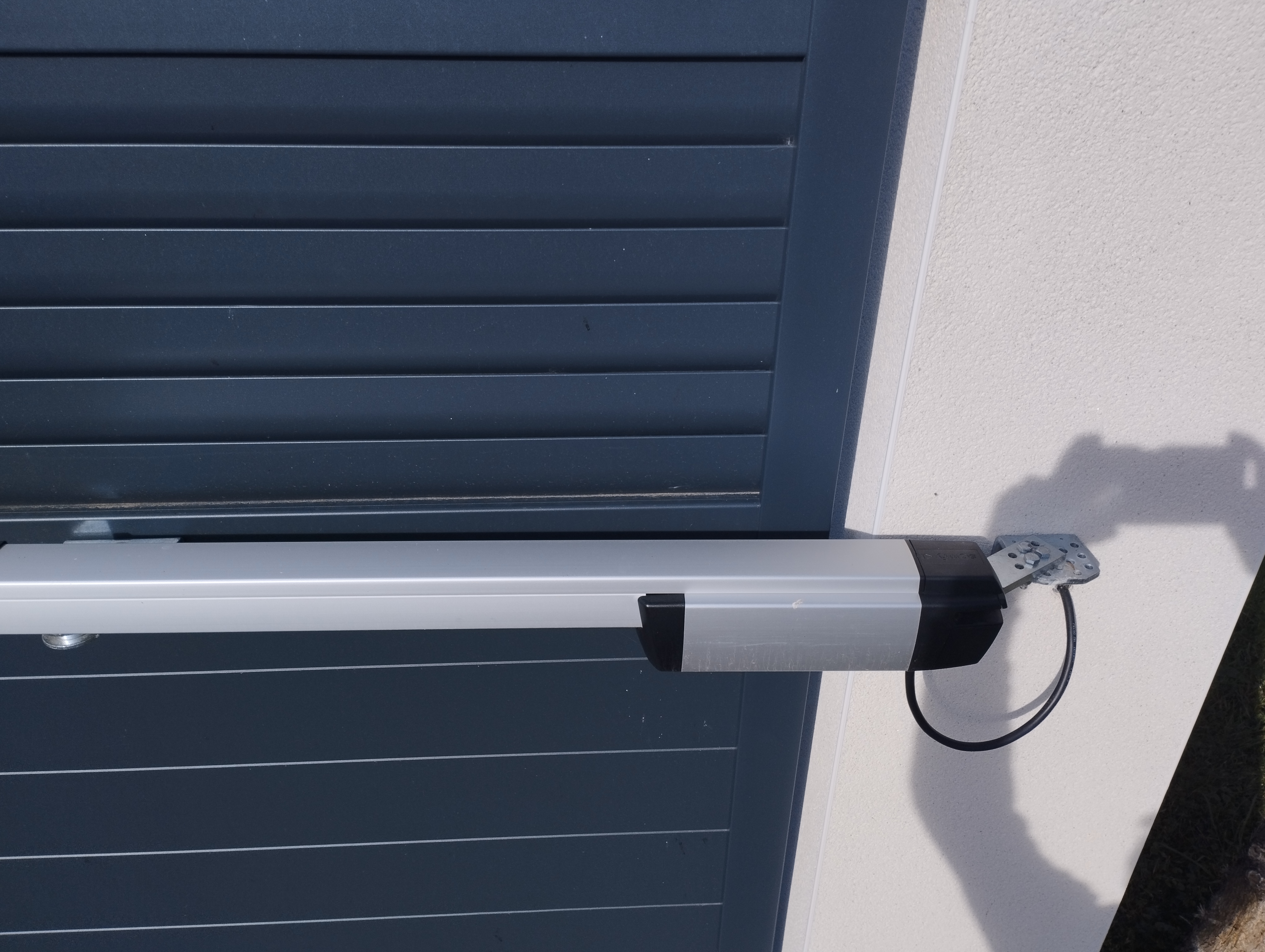

          &lt;div class=&quot;body-bd&quot;&gt;&lt;p&gt;Alors plusieurs constats :&lt;br /&gt;1) Les vérins sont mal posés car trop parallèles aux battants.&lt;br /&gt;Dans cette situation le couple très puissant du vérin pousse le battant de façon longitudinale et non pas latérale.&lt;br /&gt;La pose correcte impose un fort angle pour donner une action rotative au vérin et non pas linéaire.&lt;br /&gt;L&amp;#39;action linéaire en FdC fermeture à forcément tendance à desceller les gonds.&lt;br /&gt;2) Je ne connais pas la gamme de votre portail en terme de solidité, mais rien qu&amp;#39;à voir les supports de gonds ca ne me mets pas du tout en confiance.&lt;br /&gt;Un portail de cette construction méritait un moteur à vérin gamme G.P tel le Exavia.&lt;br /&gt;3) Le jeu que vous nous montrez et du une fois de plus à une pose impropre, parallèle aux battants.&lt;br /&gt;Je vous répète qu&amp;#39;il faut un sérieux arc boutant pour contrecarrer les forces opposées.&lt;/p&gt;&lt;p&gt;Bref, la pose est à reprendre entièrement !&lt;/p&gt;&lt;p&gt;Notez bien, qu&amp;#39;en cours de manœuvre un système à vérins aura toujours un léger jeu qui se supprimera dès la pression des battants sur les butées au sol.&lt;/p&gt;&lt;p&gt;Pour être franc avec vous je m&amp;#39;attendais à voir une pose de ce type.&lt;/p&gt;&lt;p&gt;Il faut bien comprendre qu&amp;#39;un moteur à bras à un mouvement circulaire alors qu&amp;#39;un vérin à un mouvement linéaire.&lt;br /&gt;C&amp;#39;est pour cette raison que le Ixengo de par sa forte puissance ne peut être posé que sur des structures très solides.&lt;/p&gt;&lt;p&gt;Bonne journée à vous&lt;/p&gt;&lt;/div&gt;

          &lt;div class=&quot;body-bd&quot;&gt;&lt;p&gt;Bonjour, je tiens tout d&amp;#39;abord a rectifier la valeur du battement qui n&amp;#39;est pas de 20-30 cm mais entre 5 et 10 cm, désolé. Il s&amp;#39;agit d&amp;#39;un portail acheté chez Lapeyre de la gamme valmy en 4m.&lt;br /&gt;Voici les photos et vidéos de mon portail que j&amp;#39; ai installé moi même et des dégâts occasionnés.&lt;br /&gt;Merci.&lt;/p&gt;&lt;/div&gt;

          &lt;div class=&quot;body-bd&quot;&gt;&lt;p&gt;Pour avoir de telles destructions il est incontestable que votre système est mal posé !&lt;/p&gt;&lt;p&gt;Je puis vous certifier pour en avoir posé, que ce système ne souffre d&amp;#39;aucun jeu ni en fermeture plaquée, ni en mouvement, ni en ouverture plaquée.&lt;/p&gt;&lt;p&gt;Avez vous consulté votre installateur ?&lt;/p&gt;&lt;p&gt;Posez ici des photo de votre installation et indiquez nous l&amp;#39;ensemble des cotes.&lt;/p&gt;&lt;p&gt;Par contre, ce moteur de gamme Pro ne peut convenir qu&amp;#39;a des portails de construction ultra robuste.&lt;br /&gt;Une personne m&amp;#39;avait demandé une fois de poser ce système sur un portail de sa propre fabrication &amp;quot;artisanale&amp;quot;, j&amp;#39;ai refusé sachant que j&amp;#39;allais avoir des retours.&lt;/p&gt;&lt;p&gt;Bonne journée à vous&lt;/p&gt;&lt;/div&gt;
