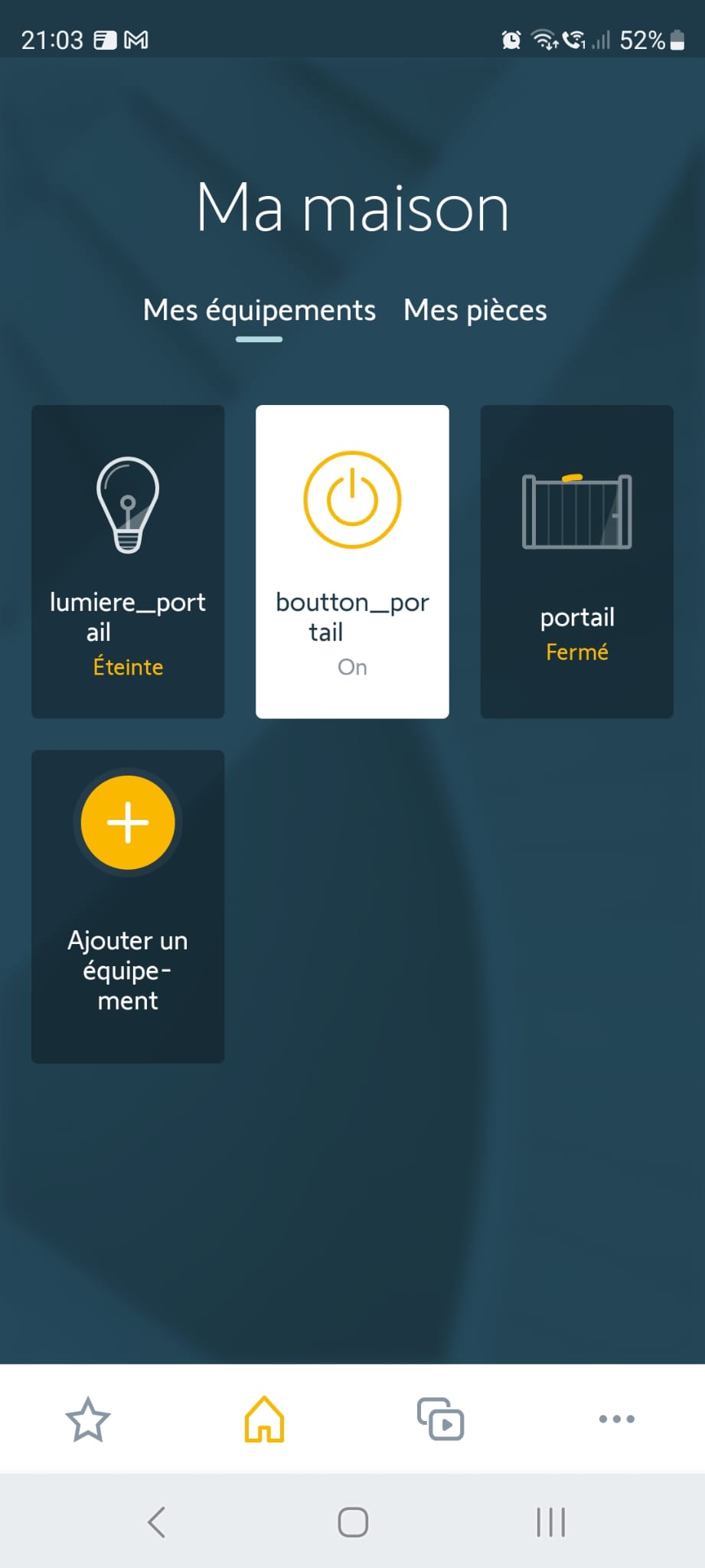

          &lt;div class=&quot;body-bd&quot;&gt;&lt;p&gt;Bonjour,&lt;br /&gt;Je rencontre des soucis avec mon kit de connectivité neuf. J&amp;#39;ai un portail elixo 500 3S io.&lt;br /&gt;Tout d&amp;#39;abord l&amp;#39;intégration du portail a été laborieuse, j&amp;#39;ai suivi les étapes sur l&amp;#39;application mais j&amp;#39;obtenais à chaque fois une erreur. A la fin, cela m&amp;#39;a indiqué une erreur mais mon portail s&amp;#39;est quand même appairé. Je ne sais pas s&amp;#39;il est 100% fonctionnel car lorsque je l&amp;#39;ouvre ou ferme via l&amp;#39;application, j&amp;#39;ai toujours le petit cercle jaune qui tourne sur l&amp;#39;icone du portail (on le voit un peu sur la capture d&amp;#39;écran).&lt;/p&gt;&lt;p&gt;Ensuite, j&amp;#39;ai intégré la skill tahoma sur alexa. J&amp;#39;ai créé des scénarios pour ouvrir/fermer le portail sur l&amp;#39;application tahoma (les scénarios fonctionnent). En revanche depuis Alexa ils ne fonctionnent pas, Alexa me dit &amp;quot;D&amp;#39;accord&amp;quot; mais rien ne se passe.&lt;/p&gt;&lt;p&gt;Pourriez-vous m&amp;#39;aider svp ?&lt;/p&gt;&lt;p&gt;Le code pin du kit est le 2119-6526-9887&lt;/p&gt;&lt;p&gt;Merci,&lt;/p&gt;&lt;/div&gt;

          &lt;div class=&quot;body-bd&quot;&gt;&lt;p&gt;Bonjour &lt;br /&gt;Je comprends bien que les moteur communique en io du coup comment faire pour les faire prendre en compte par le kit somfy ?&lt;br /&gt;Cordialement&lt;/p&gt;&lt;/div&gt;
          &lt;div class=&quot;body-bd&quot;&gt;&lt;p&gt;Oui Laurent, cela pose un souci car les moteurs ne communiquent pas en wifi mais en Io.&lt;/p&gt;&lt;/div&gt;

          &lt;div class=&quot;body-bd&quot;&gt;&lt;p&gt;Bonjour &lt;br /&gt;effectivement j&amp;#39;ai réussi a supprimer tous le éléments non fonctionnels ou que l&amp;#39;application m&amp;#39;avait rajouté lors des essais de connexion .&lt;br /&gt;effectivement mes deux portails sont assez loin de la box somfy .cela pose t il un problème ,sachant que je possède une antenne wifi extérieur pour étendre mon signal&lt;br /&gt;cordialement&lt;/p&gt;&lt;/div&gt;

          &lt;div class=&quot;body-bd&quot;&gt;&lt;p&gt;Bonjour Laurent,&lt;br /&gt;Je ne vois plus de portail dans votre application.&lt;br /&gt;Les avez-vous supprimés?&lt;br /&gt;A quelle distance sont ils du kit?&lt;/p&gt;&lt;/div&gt;

          &lt;div class=&quot;body-bd&quot;&gt;&lt;p&gt;Bonjour&lt;br /&gt;impossible de connecter mes deux portails (elixo 500 io ) a l&amp;#39;application tahoma (connectivity kit  )&lt;br /&gt;Cela m&amp;#39;a créer de nouveau équipement tel que lumière et prise dans l&amp;#39;application et les deux portails sont en erreur.&lt;br /&gt;Que dois je faire&lt;br /&gt;Cordialement&lt;/p&gt;&lt;/div&gt;

          &lt;div class=&quot;body-bd&quot;&gt;&lt;p&gt;Bonjour Dany,&lt;br /&gt;Si le problème persiste il vous faudra supprimer le portail de Tahoma, remettre à zéro la partie radio et l&amp;#39;appairer de nouveau.&lt;br /&gt;Bonne journée,&lt;/p&gt;&lt;/div&gt;

          &lt;div class=&quot;body-bd&quot;&gt;&lt;p&gt;Je viens de tester pendant la fermeture. Oui les cellules m&amp;#39;ont détecté et le portail s&amp;#39;est ouvert&lt;/p&gt;&lt;/div&gt;

          &lt;div class=&quot;body-bd&quot;&gt;&lt;p&gt;Parfait je vous laisses revenir vers moi.&lt;/p&gt;&lt;/div&gt;

          &lt;div class=&quot;body-bd&quot;&gt;&lt;p&gt;Oui j&amp;#39;ai des cellules. Elles fonctionnnent. Je ferai quand même le test ce soir&lt;/p&gt;&lt;/div&gt;

          &lt;div class=&quot;body-bd&quot;&gt;&lt;p&gt;D&amp;#39;accord Dany,&lt;br /&gt;Avez-vous des cellules pour la détection d&amp;#39;obstacles?&lt;br /&gt;Pouvez-vous fermer le portail et passer devant, se réouvre t&amp;#39;il?&lt;br /&gt;Merci,&lt;/p&gt;&lt;/div&gt;

          &lt;div class=&quot;body-bd&quot;&gt;&lt;p&gt;Je ne l&amp;#39;ai pas encore beaucoup utilisé. Lorsque je l&amp;#39;ouvre ou le ferme dans l&amp;#39;application (via le bouton ou bien les scénarios) le portail réagit bien. En revanche, les icones dans l&amp;#39;application tahoma mettent du temps à s&amp;#39;actualiser, et le pilotage du switch + lumière, lorsque je les désactive, ils se remettent ensuite activés (mais bon, je n&amp;#39;ai rien de branché dessus pour le moment).&lt;br /&gt;L&amp;#39;intégration du portail dans tahoma ne fonctionnait pas au début et me mettait des erreurs, bien que le portail ait quand même fini par s&amp;#39;apparairer. J&amp;#39;avais tenté la manipulation plusieurs fois.&lt;/p&gt;&lt;/div&gt;

          &lt;div class=&quot;body-bd&quot;&gt;&lt;p&gt;Bonjour Dany,&lt;br /&gt;Je vois de erreurs de pilotage également via Tahoma concernant votre portail.&lt;br /&gt;Le problème doit déjà venir de cela.&lt;br /&gt;Pouvez-vous me le confirmer?&lt;/p&gt;&lt;/div&gt;

          &lt;div class=&quot;body-bd&quot;&gt;&lt;p&gt;Bonjour,&lt;br /&gt;Je ne l&amp;#39;avais pas précisé mais effectivement j&amp;#39;ai bien mis un code sur alexa. Elle me demande bien le code puis ensuite &amp;quot;D&amp;#39;accord&amp;quot; mais rien ne se passe.&lt;/p&gt;&lt;/div&gt;

          &lt;div class=&quot;body-bd&quot;&gt;&lt;p&gt;Bonjour Dany,&lt;br /&gt;Il faut créer un code de sécurité afin de piloter votre portail via Alexa.&lt;br /&gt;Cela se fat dans l&amp;#39;application Tahoma, menu 3 petits points, assistants vocaux et Alexa.&lt;br /&gt;Bonne journée,&lt;/p&gt;&lt;/div&gt;
