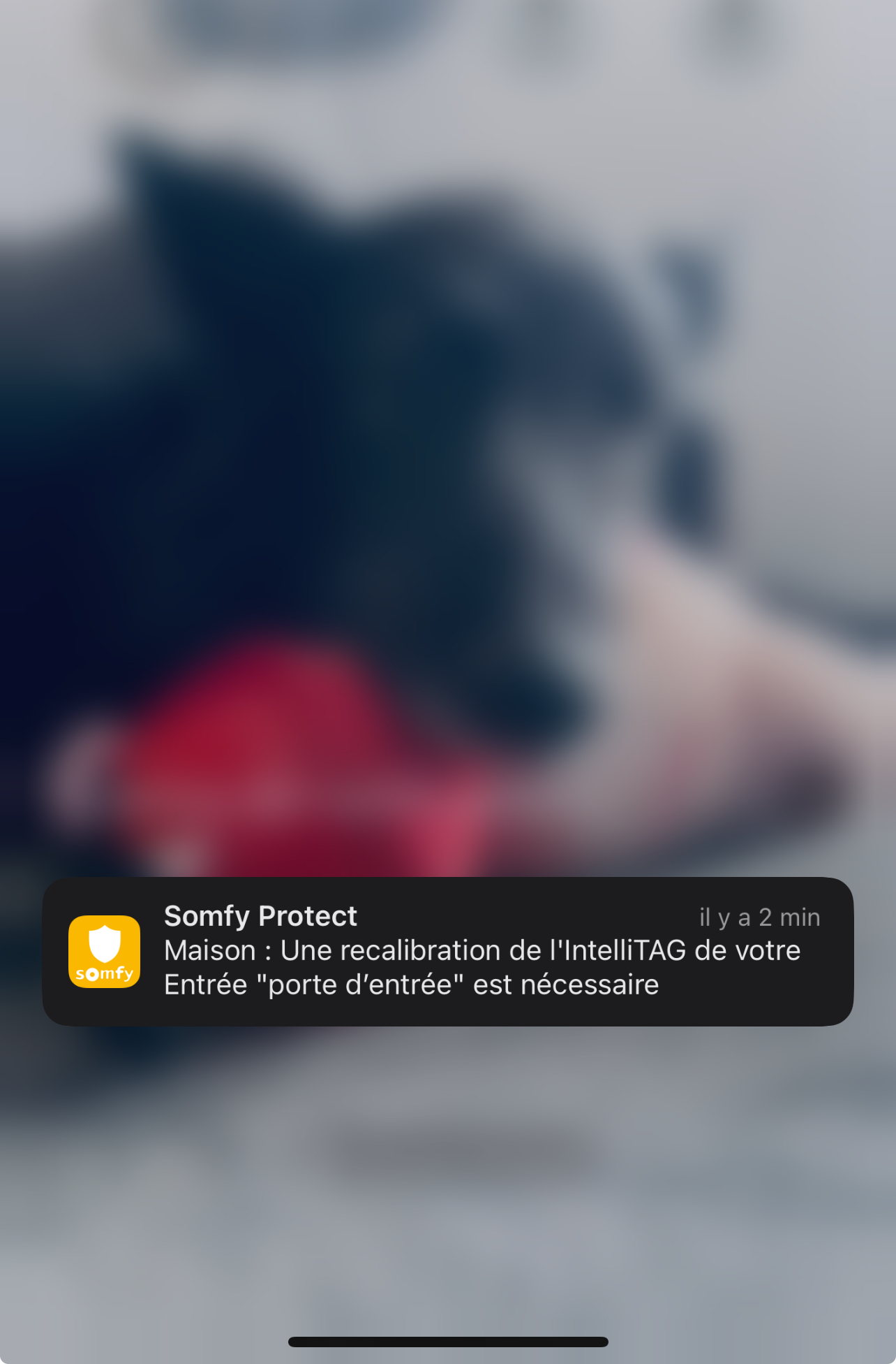

          &lt;div class=&quot;body-bd&quot;&gt;&lt;p&gt;Bonjour, &lt;/p&gt;&lt;p&gt;Hier matin j’ai reçu une notification depuis l’application Somfy m’indiquant que mon Intellitag de ma porte d’entrée devait être recalibrer, je l’ai donc fais hier soir en rentrant et tout était ok! &lt;br /&gt;Cependant depuis hier, toute la nuit et toute la journée d’aujourd’hui, je reçois des notifications presque toutes les heures que mon intellitag de ma porte d’entrée doit être recalibrer… &lt;br /&gt;J’ai du le refaire au moins 3x aujourd’hui, et y’a 10min je reçois de nouveau une notification … &lt;br /&gt;Je l’ai supprimé de l’application pour réinstaller l’intellitag de ma porte d’entrée , rien ne change . &lt;br /&gt;Si quelqu’un peux m’aider à résoudre ce problème ça serait gentil et ça éviterai que je reçoive des notifications pour rien &lt;/p&gt;&lt;p&gt;Merci,&lt;/p&gt;&lt;/div&gt;
          &lt;div class=&quot;body-bd&quot;&gt;&lt;p&gt;Bonjour Alain&lt;/p&gt;&lt;p&gt;Il y a un peut de métal a proximité et la boussole électronique est usée.&lt;br /&gt;Désinstaller l&amp;#39;intellitag et réinstallez le en lui indiquant qu&amp;#39;il est sur une porte coulissante.&lt;/p&gt;&lt;/div&gt;

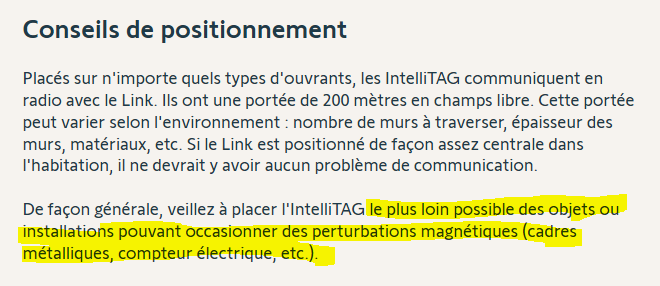

          &lt;div class=&quot;body-bd&quot;&gt;&lt;p&gt;Non vous avez un autre problème.&lt;/p&gt;&lt;p&gt;Je pense que vous avez du métal dans un rayon de 20cm autour de l&amp;#39;intellitag.&lt;br /&gt;L&amp;#39;intellitag utilise un composant 2D équivalent a une boussole. En cas de présence de métal ça fini par user le capteur et le calibrage ne peut plus compenser cette dérive qui est vue comme une ouverture.&lt;/p&gt;&lt;p&gt;Pour vous en assuré, si vous avez une boussole, mettez la a coté de l&amp;#39;intellitag. Si elle bouge ou s&amp;#39;affole, ça ne peut pas fonctionner.&lt;/p&gt;&lt;p&gt;Vous pouvez contourner ce problème en réinstallant l&amp;#39;intellitag comme porte coulissante, mais il ne faut pas que ce soit la porte d&amp;#39;entrée.&lt;/p&gt;&lt;/div&gt;

          &lt;div class=&quot;body-bd&quot;&gt;&lt;p&gt;Bonjour , &lt;br /&gt;La pile a été changée il y a quelques jours et j’ai refais un recalibrage au moment de changer la pile , de plus la pile est neuve … &lt;br /&gt;Dois-je quand même la changer une nouvelle fois ?&lt;/p&gt;&lt;/div&gt;
