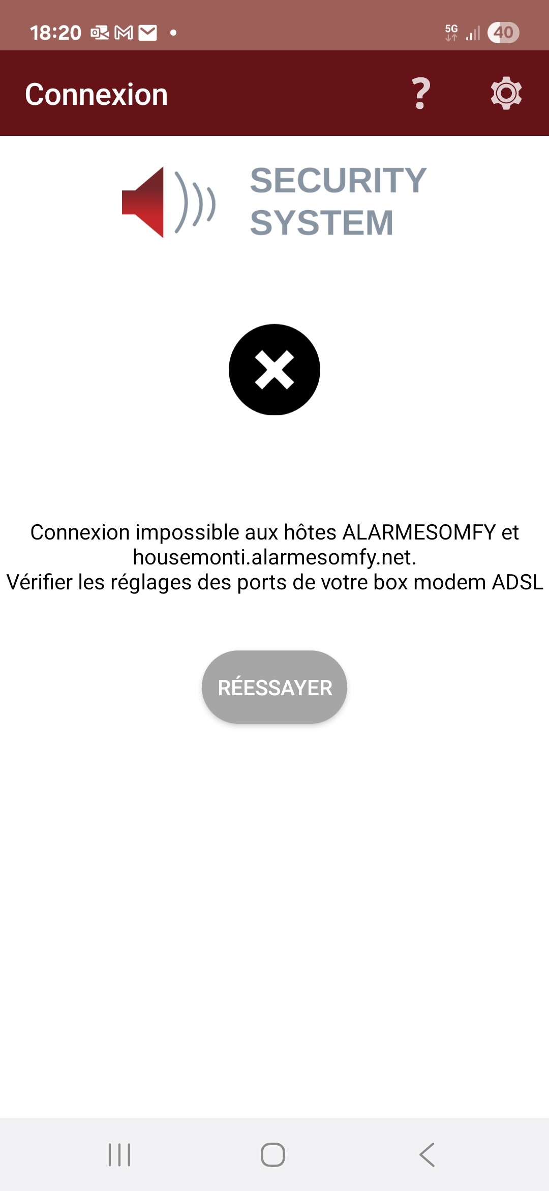

          &lt;div class=&quot;body-bd&quot;&gt;&lt;p&gt;Bonjour,&lt;br /&gt;je n&amp;#39;arrive plus à me connecter à l application somfy.&lt;br /&gt;j&amp;#39;ai changé les piles juste avant de ma centrale.&lt;br /&gt;Qu&amp;#39;est ce que je peux faire, svp ?&lt;/p&gt;&lt;p&gt;Merci,&lt;/p&gt;&lt;/div&gt;

          &lt;div class=&quot;body-bd&quot;&gt;&lt;p&gt;Bonjour&lt;br /&gt;L&amp;#39;application somfy protection ne s&amp;#39;ouvre plus. Je vous informe qu&amp;#39;elle indique qu&amp;#39;une erreur est survenue ou qu&amp;#39;il n&amp;#39;y a pas d&amp;#39;internet alors que le signal est à 100%. Merci de vos actions. 1ère fois que j&amp;#39;ai un souci de ce genre depuis 2017...on va gérer avec les télécommandes mais ce n&amp;#39;est pas optimale, et je viens d&amp;#39;acquérir la caméra outdoor 2...&lt;/p&gt;&lt;/div&gt;

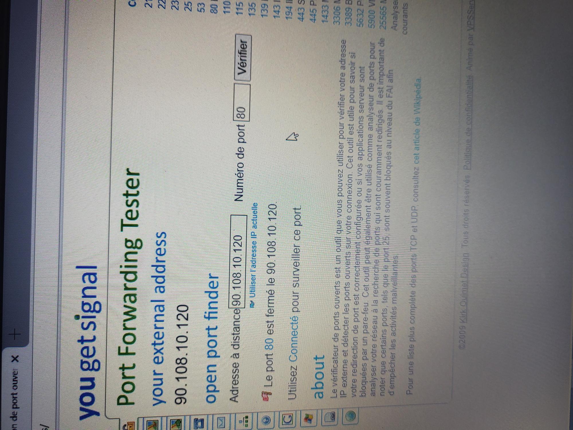

          &lt;div class=&quot;body-bd&quot;&gt;&lt;p&gt;Bonsoir, effectivement le port 443 est fermé.  Ça marchait très bien, je ne comprends pas pourquoi ca ne fonctionne plus&lt;/p&gt;&lt;/div&gt;

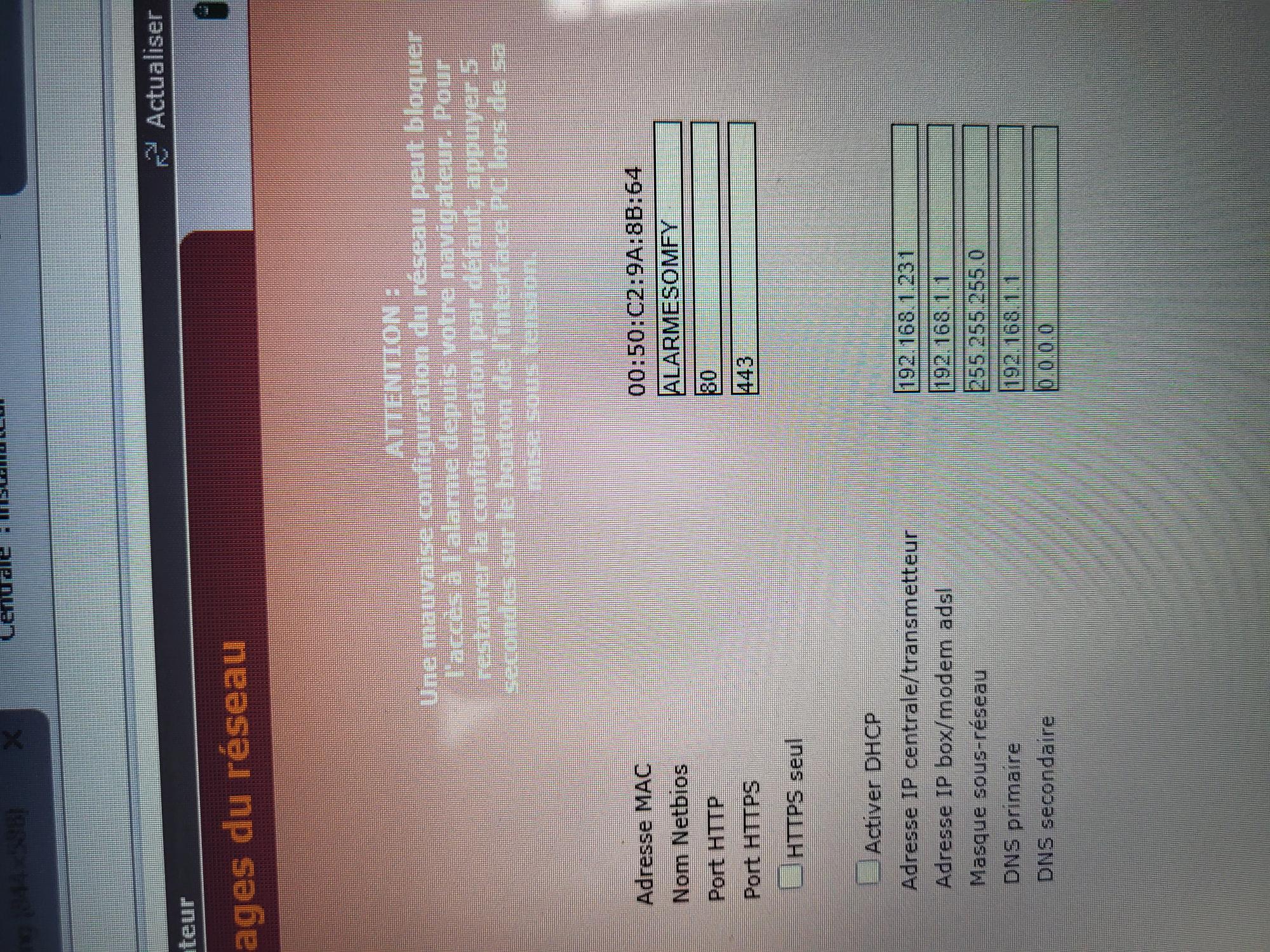

          &lt;div class=&quot;body-bd&quot;&gt;&lt;p&gt;Il faut metre 443 a la place de 80 pour faire le Check d&amp;#39;ouverture.&lt;/p&gt;&lt;/div&gt;

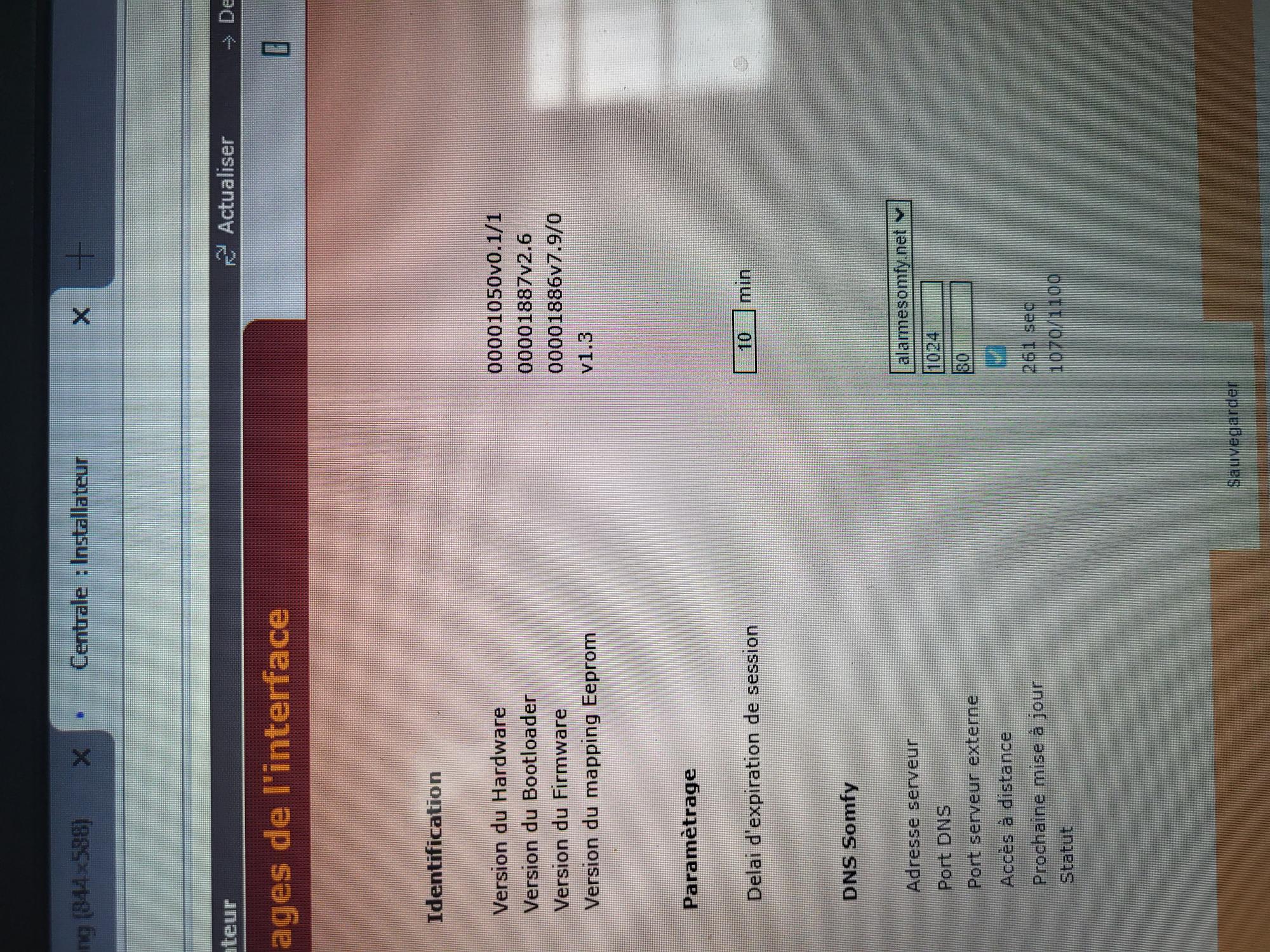

          &lt;div class=&quot;body-bd&quot;&gt;&lt;p&gt;bonsoir, je dois modifier le numero de port  80 en mettant 443 ?&lt;br /&gt;pour info, aujourd&amp;#39;hui j&amp;#39;ai réussi à me connecter 2 fois.&lt;br /&gt;Merci&lt;/p&gt;&lt;/div&gt;

          &lt;div class=&quot;body-bd&quot;&gt;&lt;p&gt;Bonsoir Séverine&lt;br /&gt;Ca fonctionne en accès &amp;quot;Non Sécurisé&amp;quot; sur le port 80.&lt;/p&gt;&lt;p&gt;Vérifier avec le lien ci joint si le port 443 est bien ouvert&lt;br /&gt;(ne touchez pas à l&amp;#39;adresse IP qui s&amp;#39;affiche)&lt;br /&gt;&lt;a href=&quot;https://www.yougetsignal.com/tools/open-ports/&quot; rel=&quot;nofollow&quot;&gt;https://www.yougetsignal.com/tools/open-ports/&lt;/a&gt;&lt;/p&gt;&lt;p&gt;Si vous avez une Livebox Orange, il y a un problème sur le port 443 et pour le résoudre il faut faire un retour au paramétrage usine. Avant il faut sauvegarder vos paramétre pour pouvoir les restaurer.&lt;/p&gt;&lt;/div&gt;
