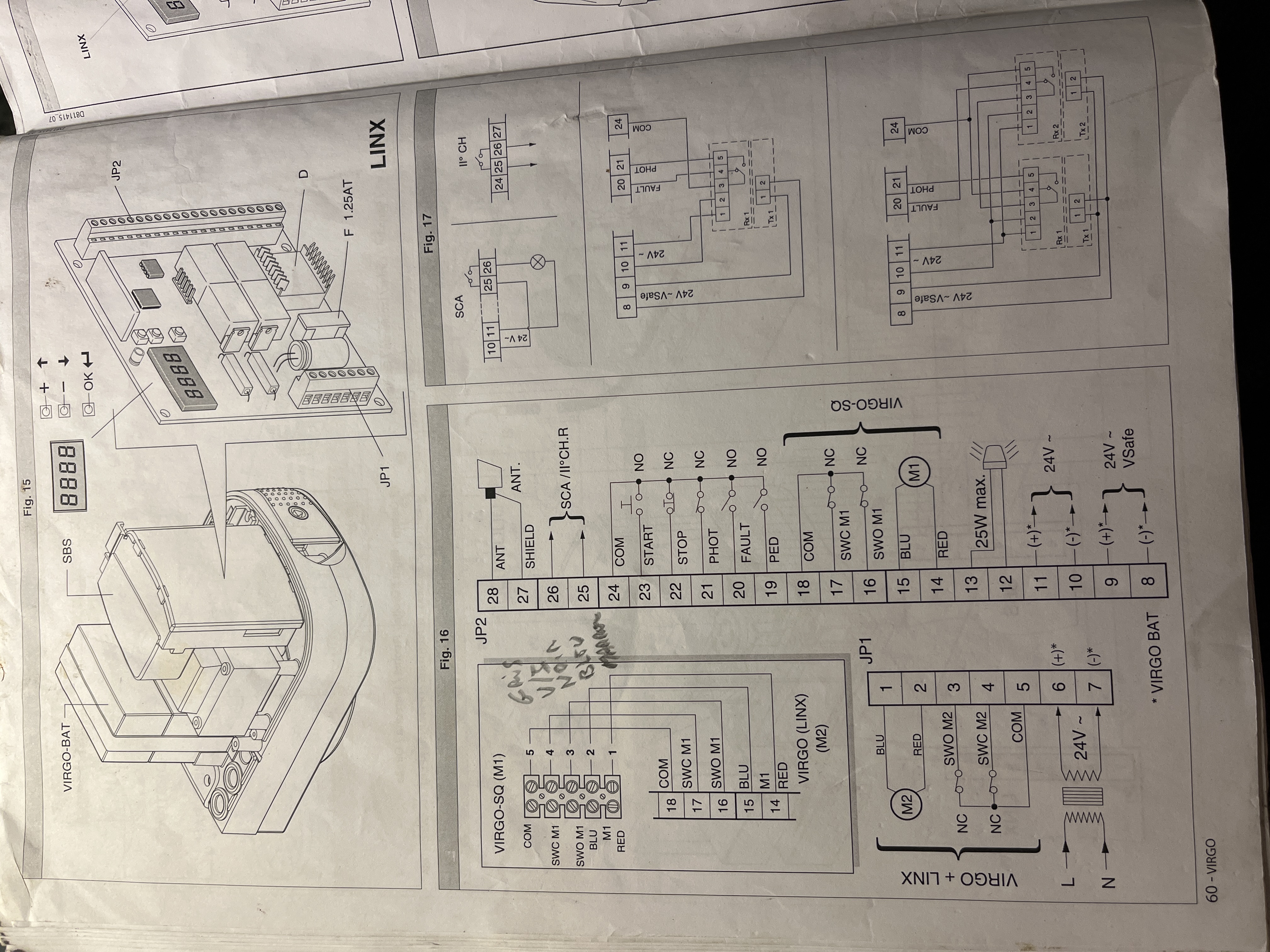

          &lt;div class=&quot;body-bd&quot;&gt;&lt;p&gt;Bonjour,&lt;br /&gt;Je dois brancher mon récepteur io de portail sur un moteur bft. &lt;br /&gt;Visiblement la borne 1et 2 du récepteur sur la borne 6 et 7. Ensuite la tresse de mon antenne sur le 7. Mais pour le reste je sèche. Merci de votre aide &lt;/p&gt;&lt;p&gt;Merci,&lt;/p&gt;&lt;/div&gt;
          &lt;div class=&quot;body-bd&quot;&gt;&lt;p&gt;Mais que vient faire l&amp;#39;antenne là dedans ?&lt;br /&gt;Une antenne fil est fournie avec le RX IO et doit être raccordée sur 8.&lt;/p&gt;&lt;p&gt;Ensuite c&amp;#39;est ultra simple:&lt;br /&gt;1/2 RX IO = 10/11 moteur&lt;br /&gt;3/4 RX IO =  23/24 moteur&lt;/p&gt;&lt;p&gt;Bonne journée à vous&lt;/p&gt;&lt;/div&gt;
