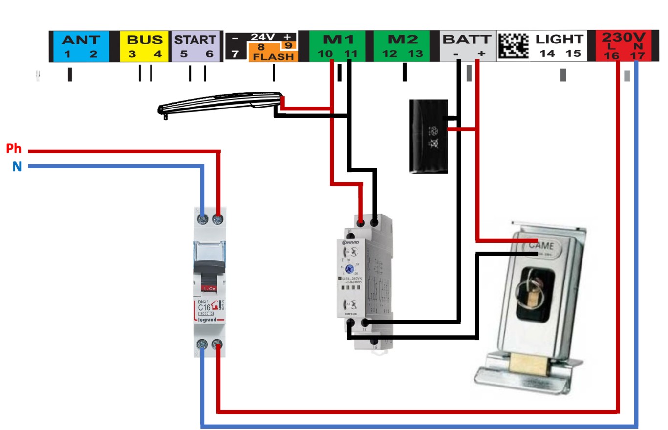

          &lt;div class=&quot;body-bd&quot;&gt;&lt;p&gt;C&amp;#39;est ca....Le schéma est correct, on ne va pas y passer la vie des rats.&lt;br /&gt;Il y a des moments où on se demande si on ne fout pas de nous ? Nos réponses de Pro ne semble pas retenir l&amp;#39;intention du demandeur ? Pourquoi venir ici ?&lt;/p&gt;&lt;p&gt;Faites ce que vous voulez mais n&amp;#39;oubliez pas la garantie caduque.&lt;/p&gt;&lt;p&gt;Bonne journée&lt;/p&gt;&lt;/div&gt;

          &lt;div class=&quot;body-bd&quot;&gt;&lt;p&gt;Bonjour,&lt;/p&gt;&lt;p&gt;Grace au schéma de Yannick (un grand merci à lui) détaillé dans ce post, j&amp;#39;avais réalisé le branchement de façon temporaire, afin de tester que tout fonctionne, ce qui était le cas.&lt;br /&gt;J&amp;#39;ai donc réalisé le cablage à l&amp;#39;identique mais en définitif cette fois ci mais ma serrure ne fonctionne plus. Je me suis rendu compte, en prenant quelques mesures, que je n&amp;#39;envoie pas 12 V mais 24 V a ma serrure (elle fonctionne, je l&amp;#39;ai testée avec un transfo 12 V).&lt;br /&gt;Est ce que cela signifie que ma batterie est HS (on aurait donc 24V à vide et 12V avec la batterie en charge) ?&lt;br /&gt;&lt;a title=&quot;exavia 500 et serrure electrique&quot; href=&quot;https://forum.somfy.fr/questions/1082516-exavia-500-serrure-electrique&quot;&gt;https://forum.somfy.fr/questions/1082516-exavia-500-serrure-electrique&lt;/a&gt;&lt;/p&gt;&lt;p&gt;Merci par avance.&lt;/p&gt;&lt;p&gt;Bonne soirée.&lt;/p&gt;&lt;/div&gt;

          &lt;div class=&quot;body-bd&quot;&gt;&lt;p&gt;Bonjour,&lt;br /&gt;C&amp;#39;est l&amp;#39;information qui me manquait: &amp;quot;Lorsqu&amp;#39;un accus est raccordé le bornier se modifie électroniquement en sortie 9.6v.&amp;quot;&lt;br /&gt;Cela veut dire que le schéma est correct et que c&amp;#39;est ma batterie qui est HS.&lt;/p&gt;&lt;p&gt;Merci pour vos réponses.&lt;/p&gt;&lt;p&gt;Bonne journée.&lt;/p&gt;&lt;/div&gt;
          &lt;div class=&quot;body-bd&quot;&gt;&lt;p&gt;Oui, certainement, si vous avez déplacé les battants il y a de fortes chances pour que les vérins soient mal placés et plaquent mal les battants en fermeture.&lt;/p&gt;&lt;p&gt;Pour l&amp;#39;usage d&amp;#39;une serrure il faudra vous résoudre à changer l&amp;#39;électronique pour une box 3S qui elle pilote les serrure verticales comme horizontales.&lt;/p&gt;&lt;p&gt;Juste une rectif sur l&amp;#39;alim accus de secours.&lt;br /&gt;Ce n&amp;#39;est pas une entrée ni une sortie, lorsqu&amp;#39;un solarset est raccordé ce bornier devient une entrée 24v.&lt;br /&gt;Lorsqu&amp;#39;un accus est raccordé le bornier se modifie électroniquement en sortie 9.6v.&lt;/p&gt;&lt;p&gt;Il faut donc contrôler la tension accus raccordé, si &amp;gt;12v boitier endommagé.&lt;/p&gt;&lt;p&gt;Bonne journée à vous&lt;/p&gt;&lt;/div&gt;

          &lt;div class=&quot;body-bd&quot;&gt;&lt;p&gt;Bonjour,&lt;/p&gt;&lt;p&gt;Je n&amp;#39;ai jamais dit que Yannick M. était un technicien SOMFY.&lt;/p&gt;&lt;p&gt;Je ne vais pas polémiquer plus avant, c&amp;#39;est sans intérêt, mais oui, je regrette clairement mon choix car cette motorisation est très difficile à régler.&lt;br /&gt;J&amp;#39;en avais une d&amp;#39;une autre marque qui était bien mieux mais que j&amp;#39;ai du changer car j&amp;#39;ai déplacé mon portail et je ne peux plus l&amp;#39;utiliser dans cette configuration (faible écoinçon).&lt;br /&gt;Je confirme que la sortie sur laquelle se branche la batterie de 9.6 V est en 24 V.&lt;/p&gt;&lt;p&gt;Bonne soirée.&lt;/p&gt;&lt;/div&gt;

          &lt;div class=&quot;body-bd&quot;&gt;&lt;p&gt;Je ne sais pas qui est Yannick M ? En tous cas ce n&amp;#39;est pas un technicien Somfy.&lt;br /&gt;Sinon c&amp;#39;est impossible qu&amp;#39;il valide ce schéma juste bon à détruire votre boitier électronique.&lt;br /&gt;Je suis sur ce forum depuis sa création, et, je ne vois pas qui de chez Somfy aurait pu valider ce montage ?&lt;/p&gt;&lt;p&gt;Comme déjà dit, il est impossible qu&amp;#39;un vérin permette une entre ouverture ne serait-ce que d&amp;#39;un cm si la pose et le portail sont bien respectés et dans les domaines d&amp;#39;abaque.&lt;/p&gt;&lt;p&gt;Je vous ai demandé des photo....????&lt;/p&gt;&lt;p&gt;Vous êtes le tout 1er sur ce forum en 13 ans d&amp;#39;historique à regretter ce moteur (vous pouvez consulter l&amp;#39;historique).&lt;/p&gt;&lt;p&gt;Je suis absolument convaincu que la pose n&amp;#39;est pas conforme !&lt;br /&gt;C&amp;#39;est peut être pour ces raisons que vous ne posez pas les photo et n&amp;#39;indiquez pas les cotes A/B ?&lt;/p&gt;&lt;p&gt;Bonne journée à vous&lt;/p&gt;&lt;/div&gt;

          &lt;div class=&quot;body-bd&quot;&gt;&lt;p&gt;Bonsoir,&lt;br /&gt;Je ne sais pas si Yannick M. est encore actif sur ce forum mais il avait, dans le post que j&amp;#39;ai cité, validé le bon fonctionnement de ce schéma.&lt;br /&gt;J&amp;#39;ai besoin d&amp;#39;une serrure électrique car cette motorisation (que je regrette grandement d&amp;#39;avoir achetée ...) n&amp;#39;est pas suffisamment puissante pour résister à un peu de vent sur mon portail plein (je suis pourtant dans une région dans laquelle il n&amp;#39;y a pas énormément de vent. &lt;/p&gt;&lt;p&gt;Bonne soirée.&lt;/p&gt;&lt;/div&gt;

          &lt;div class=&quot;body-bd&quot;&gt;&lt;p&gt;Permettez moi d&amp;#39;avoir de sérieux doutes sur ce schéma ?&lt;/p&gt;&lt;p&gt;Vous pontez un bornier alim 24v sur un bornier sortie 9.6v, donc la batterie reçoit du 24v ???? Et deux borniers sont en contradiction.&lt;br /&gt;De plus, une armoire conçue pour une serrure telle la box 3S, ne déclenchera pas le moteur si la serrure n&amp;#39;est pas levée.&lt;br /&gt;Dans votre schéma, si la serrure ne se lève pas, le moteur va forcer au risque certain d&amp;#39;une casse.&lt;/p&gt;&lt;p&gt;Ce moteur n&amp;#39;étant pas du tout conçu pour piloter une serrure, j&amp;#39;espère que la garantie est passée car elle serait caduque de plein droit.&lt;/p&gt;&lt;p&gt;Ce qui me surprend le plus est qu&amp;#39;un portail équipé d&amp;#39;un moteur à vérin n&amp;#39;a jamais besoin de serrure, sauf, si le moteur et la pose sont hors domaine Somfy.&lt;br /&gt;Il est impossible qu&amp;#39;un vérin s&amp;#39;ouvre partiellement par une contre poussée.&lt;/p&gt;&lt;p&gt;J&amp;#39;aimerais bien voir des photo de votre installation.&lt;/p&gt;&lt;p&gt;Bonne journée à vous.&lt;/p&gt;&lt;/div&gt;
