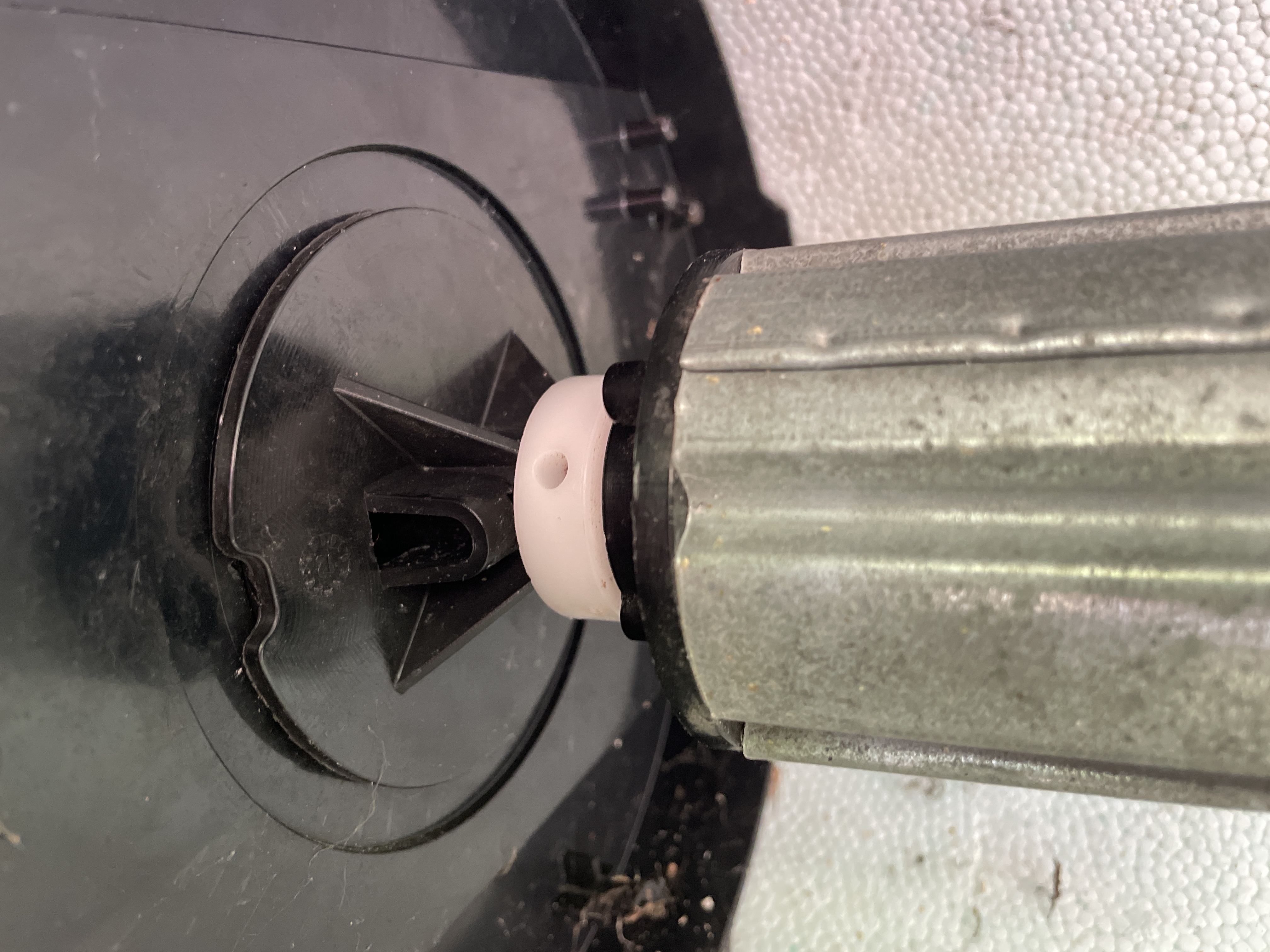

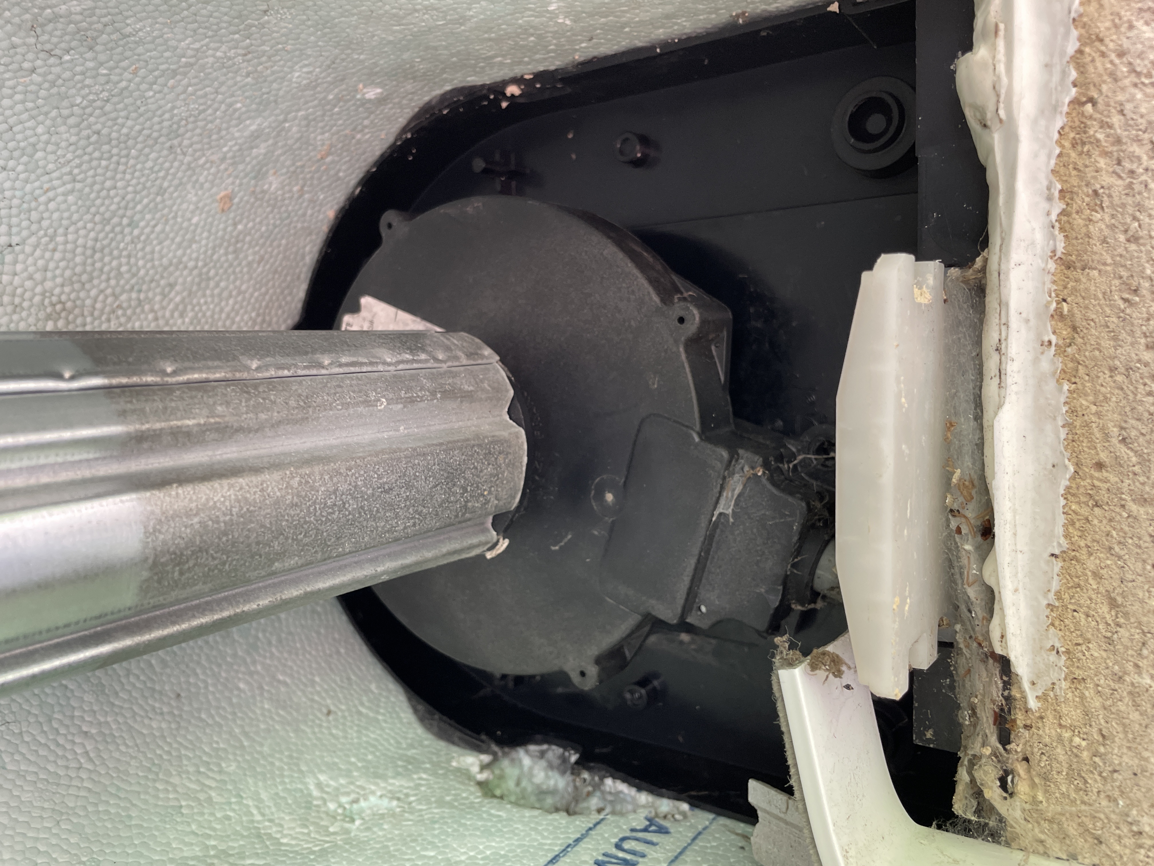

          &lt;div class=&quot;body-bd&quot;&gt;&lt;p&gt;Bonjour,&lt;/p&gt;&lt;p&gt;Je souhaite motoriser mes volets roulants mais je n’arrive pas à sortir l’axe de mes volets. J’ai pourtant enlevé les goupilles de chaque côté, dévisser toutes les vis que j’ai trouvé mais impossible de sortir l’axe de ses supports. &lt;/p&gt;&lt;p&gt;Merci,&lt;/p&gt;&lt;/div&gt;

          &lt;div class=&quot;body-bd&quot;&gt;&lt;p&gt;Avec cet embout &amp;quot;tandem&amp;quot;, votre axe de 16 mm peut sortir suffisamment. Une course de 35 mm est souvent constatée.&lt;/p&gt;&lt;p&gt;Mais attention ! le fait de supprimer le treuil devrait vous faire gagner du jeu axial ... donc ne coupez pas trop vite dans la précipitation !&lt;/p&gt;&lt;/div&gt;

          &lt;div class=&quot;body-bd&quot;&gt;&lt;p&gt;Bonjour Michel, merci beaucoup pour votre réponse rapide, j&amp;#39;ai réussi (non sans mal) à sortir le tube en enfonçant l&amp;#39;axe de 16 mm complètement dans l&amp;#39;embout noir. &lt;/p&gt;&lt;p&gt;Effectivement, il faudra que je raccourcisse un peu le tube avant de le remonter, est-ce qu&amp;#39;un raccourcissement d&amp;#39;un cm vous paraît suffisant et raisonnable ?&lt;/p&gt;&lt;/div&gt;

          &lt;div class=&quot;body-bd&quot;&gt;&lt;p&gt;Bonjour.&lt;/p&gt;&lt;p&gt;Si l&amp;#39;assembleur n&amp;#39;a laissé aucun jeu axial, il faudra escamoter l&amp;#39;axe de 16 mm complètement dans votre embout noir.&lt;br /&gt;Auparavant, dévissez la vis de la butée blanche. En dernier ressort, sacrifier la butée blanche.&lt;/p&gt;&lt;p&gt;Au remontage, prévoir un jeu en raccourcissant éventuellement le tube acier.&lt;br /&gt;Bonne manip.&lt;/p&gt;&lt;/div&gt;
