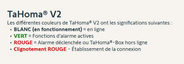

          &lt;div class=&quot;body-bd&quot;&gt;&lt;p&gt;Bonsoir&lt;br /&gt;Votre Tahoma V2 essaie de se connecter à internet.&lt;br /&gt;Vérifier le cable RJ45 et le port de communication de la box internet ou il est branché.&lt;/p&gt;&lt;/div&gt;
