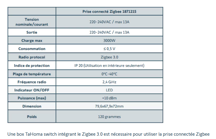

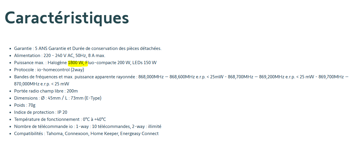

          &lt;div class=&quot;body-bd&quot;&gt;&lt;p&gt;Gilles je pense que vous avez inversé les distances.&lt;br /&gt;IO c&amp;#39;est 10 m avec des obstacles &lt;br /&gt;Zigbee c&amp;#39;est 30m avec des obstacles &lt;/p&gt;&lt;p&gt;Zigbee est un réseau maillé dont chaque élément connecté en 220v sert de relais pour les autres ce qui porte la distance a 200m voir plus.&lt;/p&gt;&lt;/div&gt;

          &lt;div class=&quot;body-bd&quot;&gt;&lt;p&gt;Bonjour &lt;br /&gt;La grosse différence est aussi sur la portée du signal zigbee 3.0 qui est de 10m alors que io porte à 200m.&lt;br /&gt;Cdt&lt;/p&gt;&lt;/div&gt;

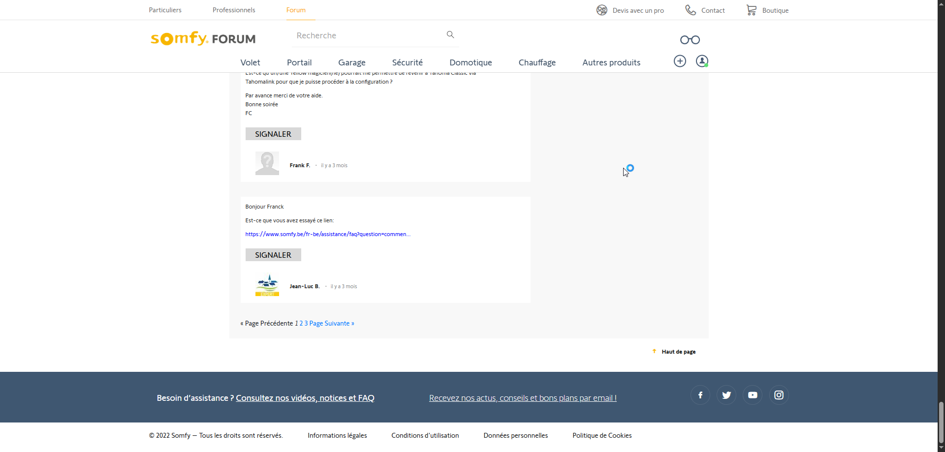

          &lt;div class=&quot;body-bd&quot;&gt;&lt;p&gt;Bonjour Tom&lt;br /&gt;Vous ouvrez n&amp;#39;importe quel post et vous descendez en bas ou il y a ce logo&lt;/p&gt;&lt;/div&gt;

          &lt;div class=&quot;body-bd&quot;&gt;&lt;p&gt;Bonsoir Stéphane&lt;br /&gt;Voici les caractéristiques des deux prises&lt;br /&gt;Principale différence la puissance commandée.&lt;br /&gt;3000w pour la Zigbee 3.0&lt;br /&gt;1800w pour la IO.&lt;/p&gt;&lt;p&gt;Avantage du Zigbee, chaque matériel connecté en 220v sert de relais pour les autres. Pratiquement pas de limite de distance.&lt;/p&gt;&lt;p&gt;Aucun des deux n&amp;#39;est compatible Apple Homekit.&lt;/p&gt;&lt;/div&gt;
