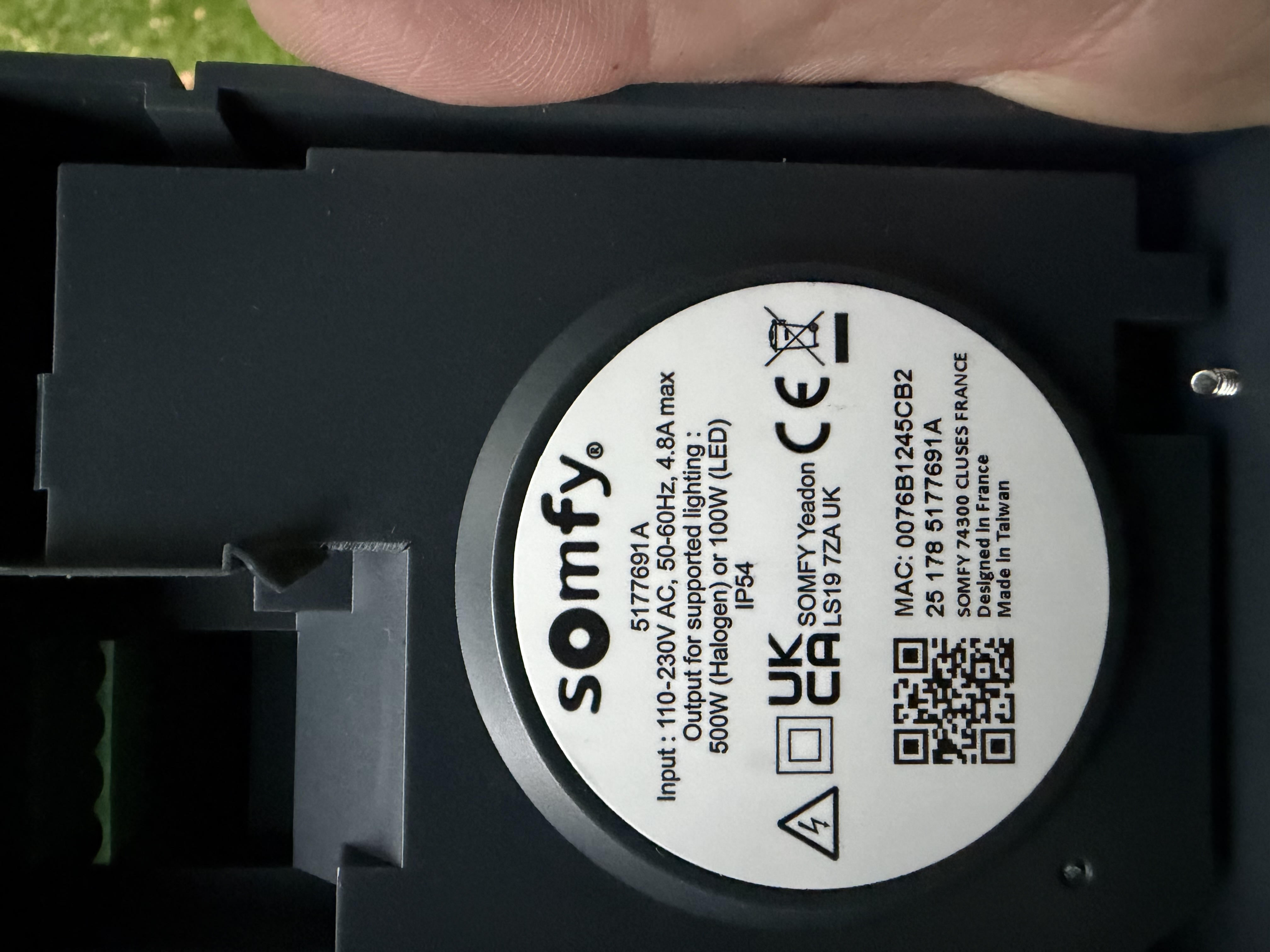

          &lt;div class=&quot;body-bd&quot;&gt;&lt;p&gt;Bonjour &lt;br /&gt;L’adresse MAC est 0076B109A738&lt;/p&gt;&lt;p&gt;Sur quelle connexion l&amp;#39;email serait-il erroné ? &lt;br /&gt;Je reste donc en attente d’un contact Yello pour me guider.&lt;br /&gt;Merci&lt;/p&gt;&lt;/div&gt;

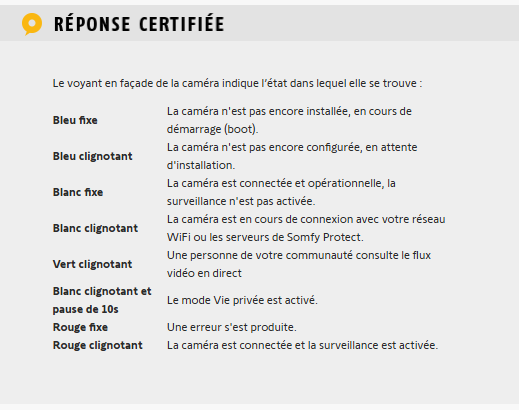

          &lt;div class=&quot;body-bd&quot;&gt;&lt;p&gt;OK&lt;br /&gt;Led blanche fixe égale caméra connectée.&lt;/p&gt;&lt;p&gt;Vous n&amp;#39;utilisez pas la bonne adresse mail pour vous connecter.&lt;br /&gt;Poster le N° MAC pour qu&amp;#39;un Yello puisse vous guider.&lt;/p&gt;&lt;/div&gt;
