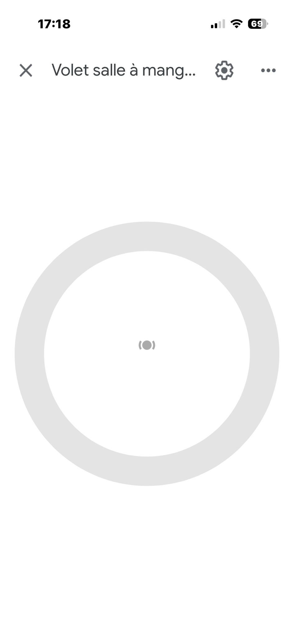

          &lt;div class=&quot;body-bd&quot;&gt;&lt;p&gt;Bonjour Daniel,&lt;/p&gt;&lt;p&gt;Je vais supprimer le lien entre Google Home et votre Tahoma. Vous pourrez rétablir l’association dans 24 heures.&lt;/p&gt;&lt;p&gt;Bonne journée&lt;/p&gt;&lt;/div&gt;

          &lt;div class=&quot;body-bd&quot;&gt;&lt;p&gt;Bonjour,&lt;br /&gt;je viens d&amp;#39;installer la box somfi switch , pour piloter mes 6 volets (4 en RTS et 2 via des modules IZIMO)&lt;br /&gt;Quand je demande à mon google home de piloter mes volets RTS , il me repond qu&amp;#39;ils ne sont pas configurés (en anglais). Mais il arrive à piloter les module IZIMO sans soucis.&lt;br /&gt;par contre , depuis l&amp;#39;appli , &amp;quot;assistant google&amp;quot; du telephone , si je dis &amp;quot;ferme le volet de la salle à manger &amp;quot;, ca fonctionne...&lt;/p&gt;&lt;p&gt;Dans l&amp;#39;application Google home , je ne peux pas non plus piloter les volets en RTS,(voir fichier joint).&lt;/p&gt;&lt;p&gt;pour info , avec Alexa , pas de soucis ..&lt;br /&gt;merci de votre aide.&lt;/p&gt;&lt;p&gt;Merci,&lt;/p&gt;&lt;/div&gt;
