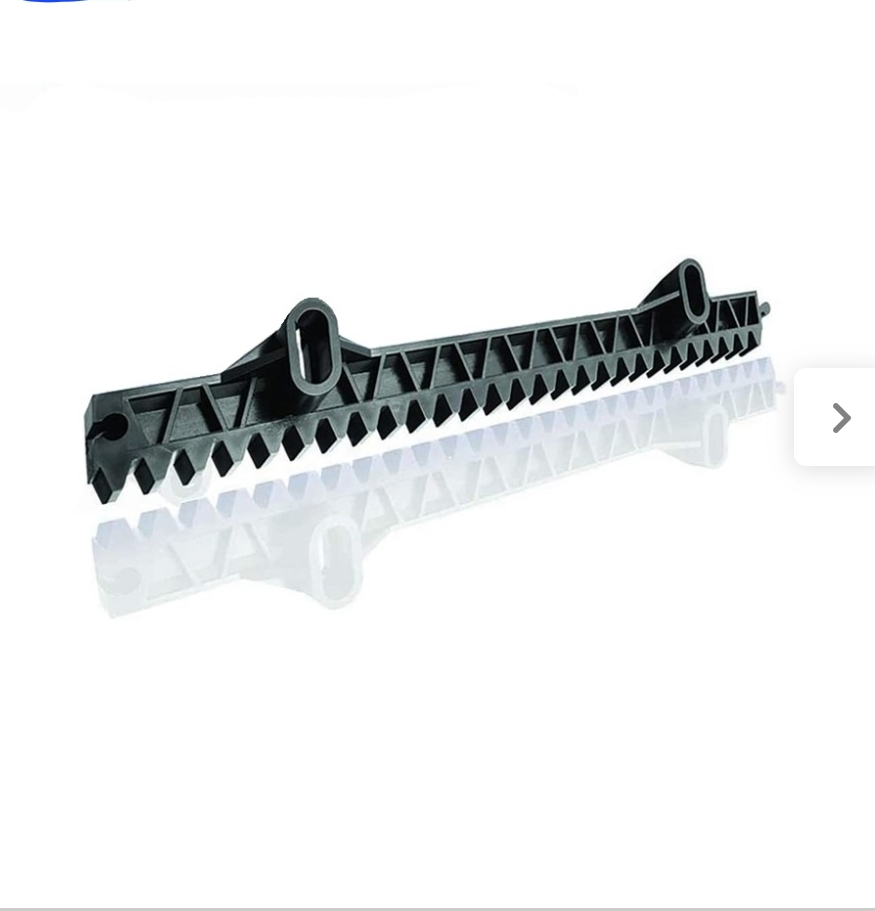

          &lt;div class=&quot;body-bd&quot;&gt;&lt;p&gt;Oui biensur mais je acheté le 20mn epa8seir et fais fraiser la crémaillère en en 12mn sur le long et ca marche&lt;/p&gt;&lt;/div&gt;

          &lt;div class=&quot;body-bd&quot;&gt;&lt;p&gt;Bonjour &lt;br /&gt;je recherche une crémaillère pour moteur freevia 300 &lt;br /&gt;Le probleme c est que on ne trouve plus le meme modèle le seul qu on trouve fait 20mm d épaisseur alors que celui d origine est 12mm d épaisseur &lt;br /&gt;Si quelqu&amp;#39;un a une idée je suis toutes ouï ! &lt;br /&gt;Merci&lt;/p&gt;&lt;/div&gt;

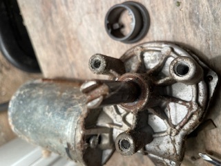

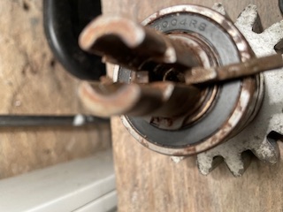

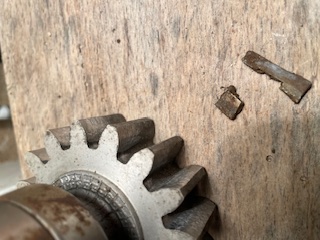

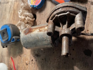

          &lt;div class=&quot;body-bd&quot;&gt;&lt;p&gt;Ce moteur a cassé par manque cruel d&amp;#39;entretien et exposition à l&amp;#39;eau.&lt;br /&gt;Un moteur de coulissant est très fragile de part sa situation au rad du sol.&lt;/p&gt;&lt;p&gt;Prenez soin pour le nouveau moteur de bien étancher les passages de câbles, trous de fixations, capot, etc, au silicone.&lt;/p&gt;&lt;p&gt;Je ne m&amp;#39;explique pas pourquoi avec une clavette cassée le moteur ouvrait mais ne fermait pas ?&lt;br /&gt;A mon avis, tout est tenu ensemble et partiellement soudé par la rouille.&lt;br /&gt;Les roulements aussi sont bien pitoyables....&lt;/p&gt;&lt;p&gt;Bonne journée&lt;/p&gt;&lt;/div&gt;

          &lt;div class=&quot;body-bd&quot;&gt;&lt;p&gt;Bonjour&lt;/p&gt;&lt;p&gt;Par l&amp;#39;épave du moteur, vous voulez dire juste la partie moteur (voir photo précédente) ou tout le bloc ? C&amp;#39;est le poids qui change.&lt;br /&gt;A tout hasard, je suis dans le 95 (L&amp;#39;isle Adam) vous êtes vers ou ?&lt;br /&gt;Pour le prix, combien vous me proposez (hors frais de port) ?&lt;/p&gt;&lt;/div&gt;
