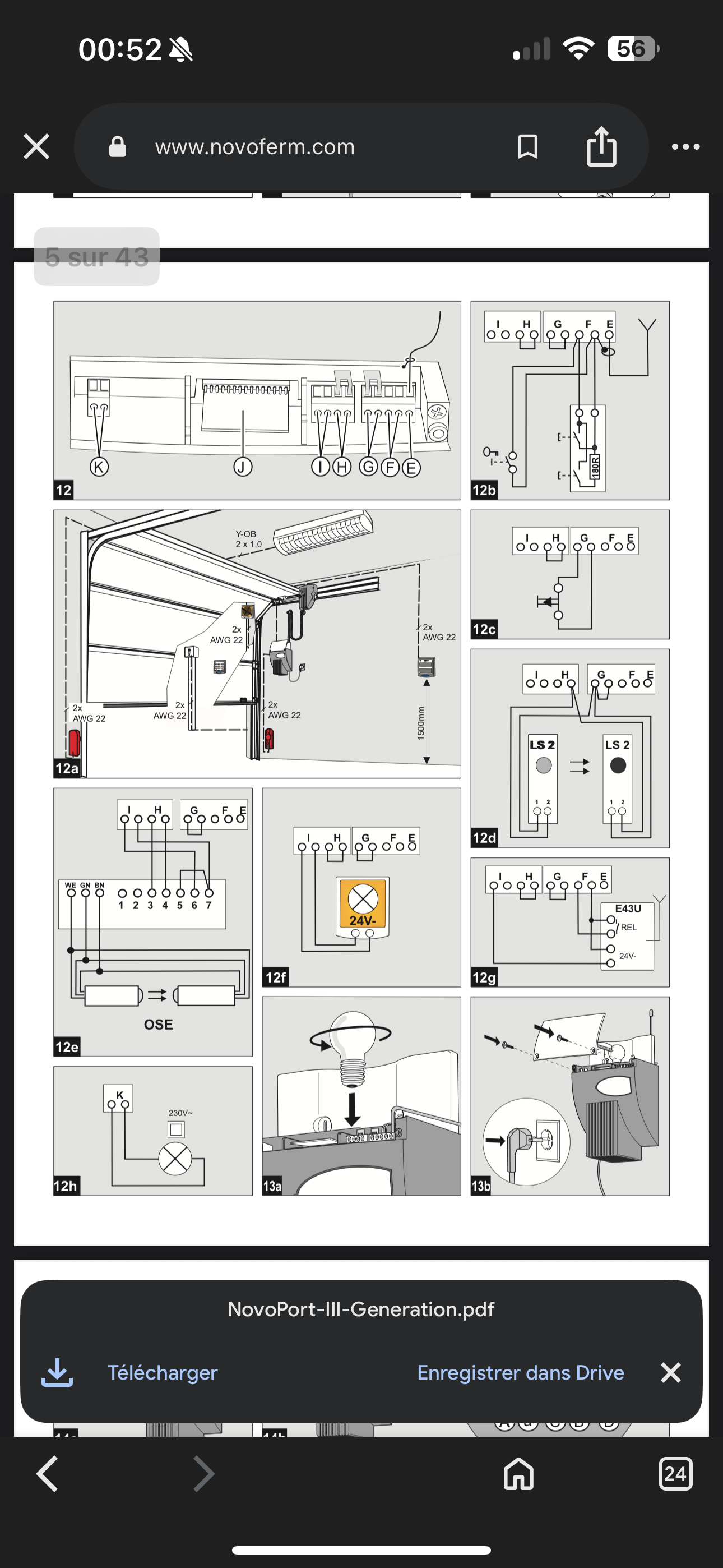

          &lt;div class=&quot;body-bd&quot;&gt;&lt;p&gt;Pas très clair.....Mais on va chercher ensemble en se basant sur la fig 12g.&lt;/p&gt;&lt;p&gt;Faites ceci pour localiser le 24v permanent, mesurez avec un contrôleur universel sur I / F.&lt;br /&gt;Pour le contact sec, faites une boucle en fil électrique rigide dénudée au deux bouts et shuntez bref 0.5s sur F/F, la porte doit s&amp;#39;ouvrir, nouveau shunt bref la porte stoppe, dernier shunt bref la porte se ferme.&lt;/p&gt;&lt;p&gt;Confirmez.&lt;/p&gt;&lt;/div&gt;

          &lt;div class=&quot;body-bd&quot;&gt;&lt;p&gt;Je n’est que ce schéma là concernant le modèle du moteur.cela vous conviendrait ?&lt;/p&gt;&lt;/div&gt;

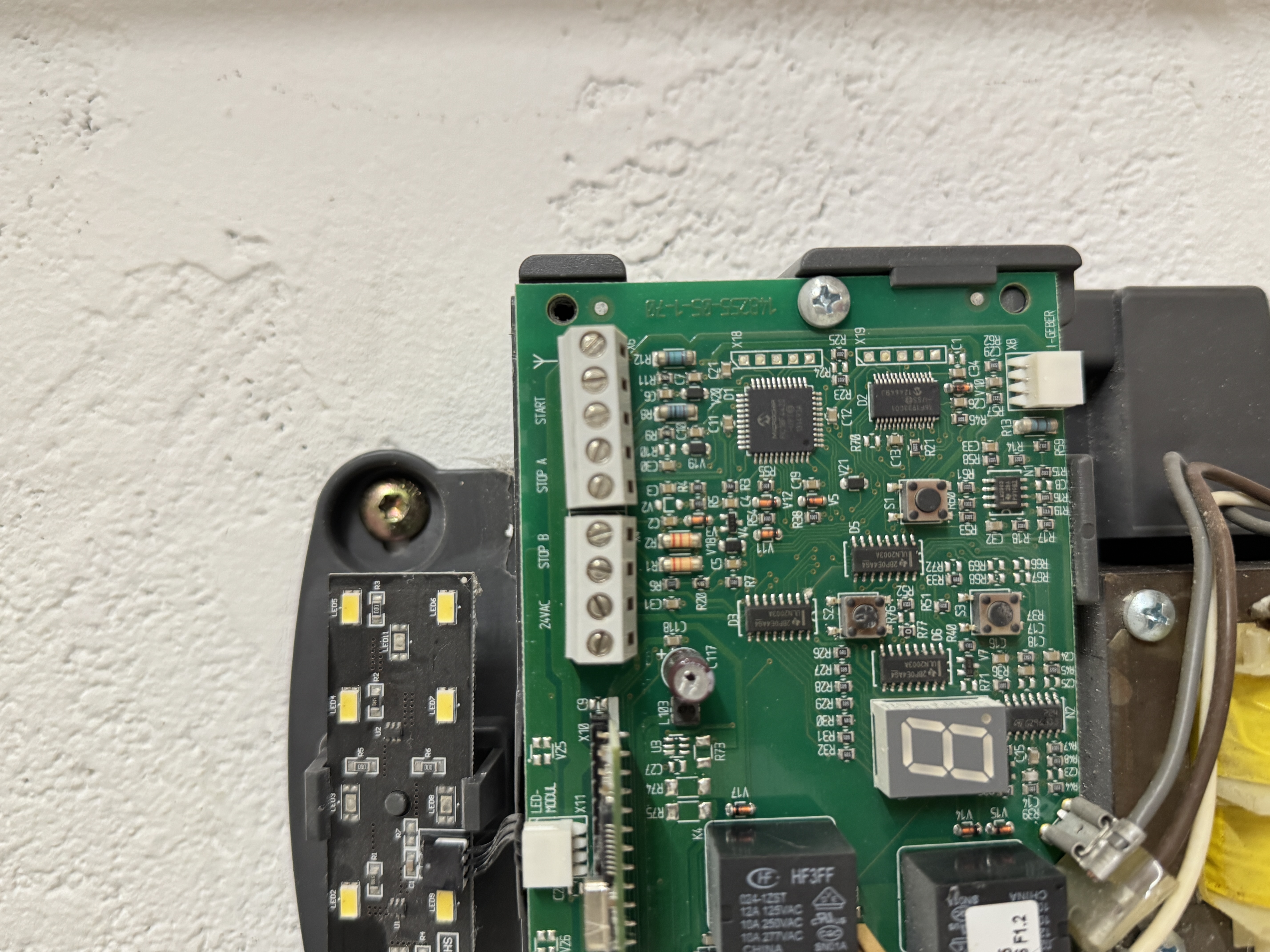

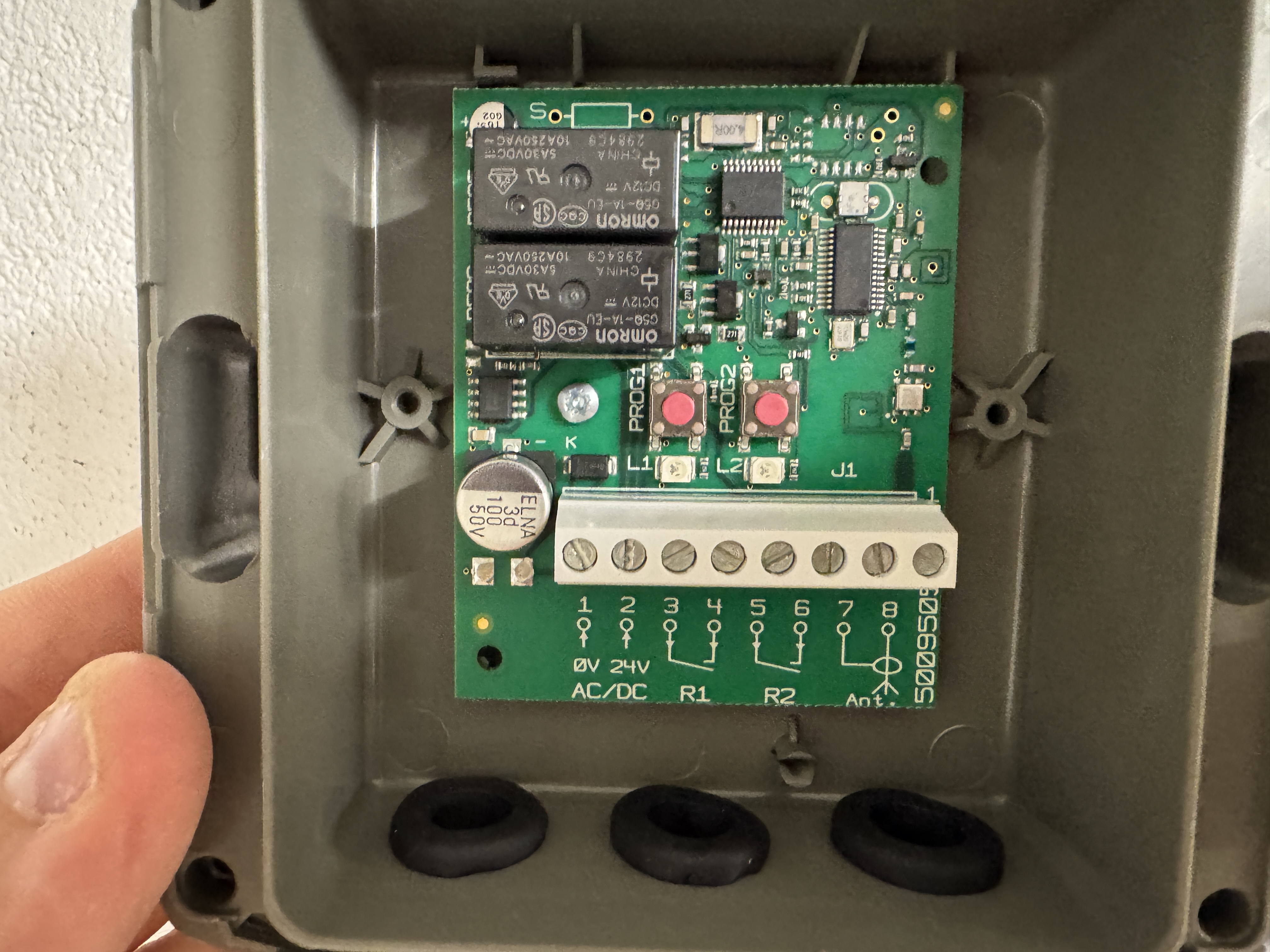

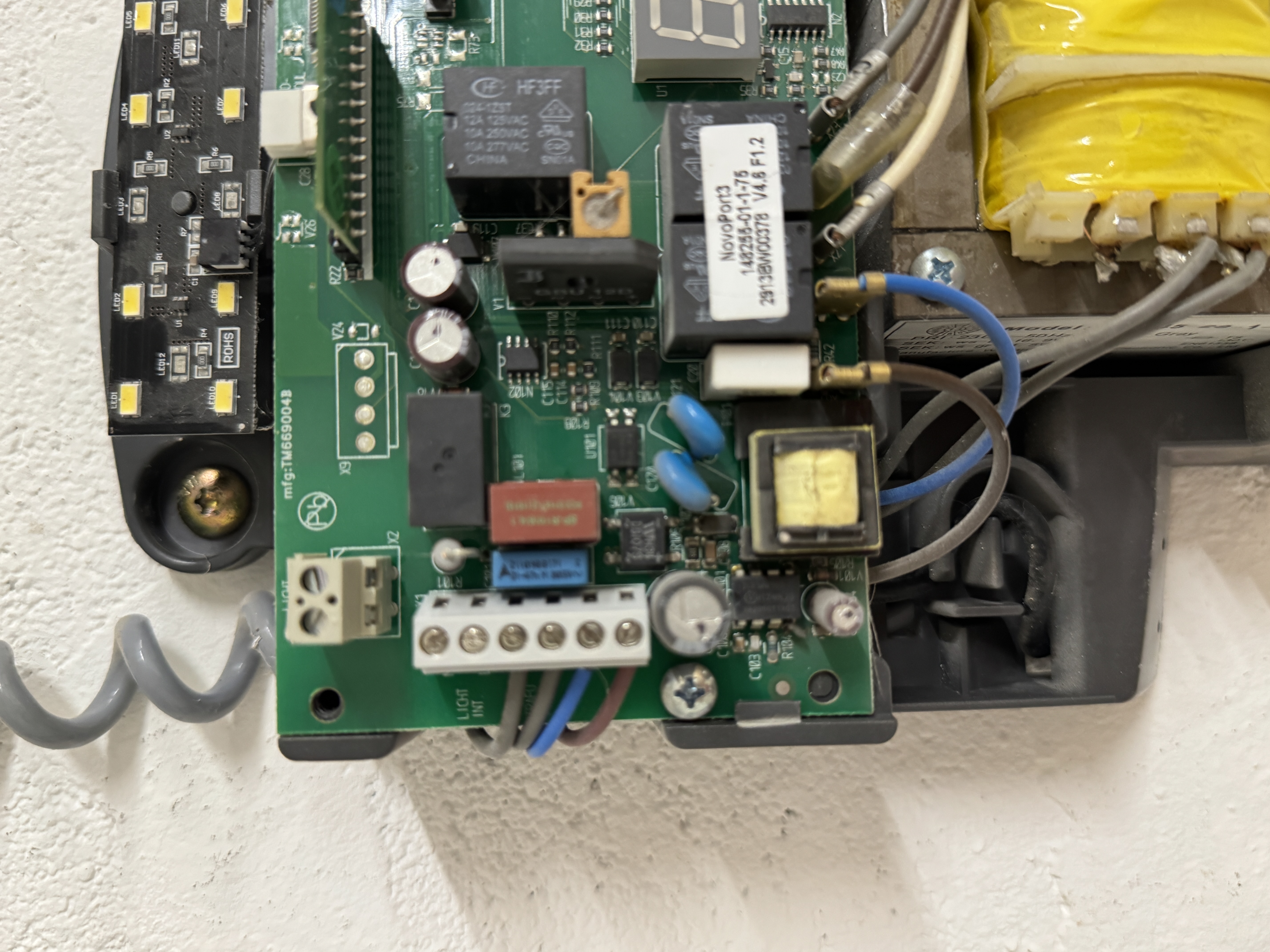

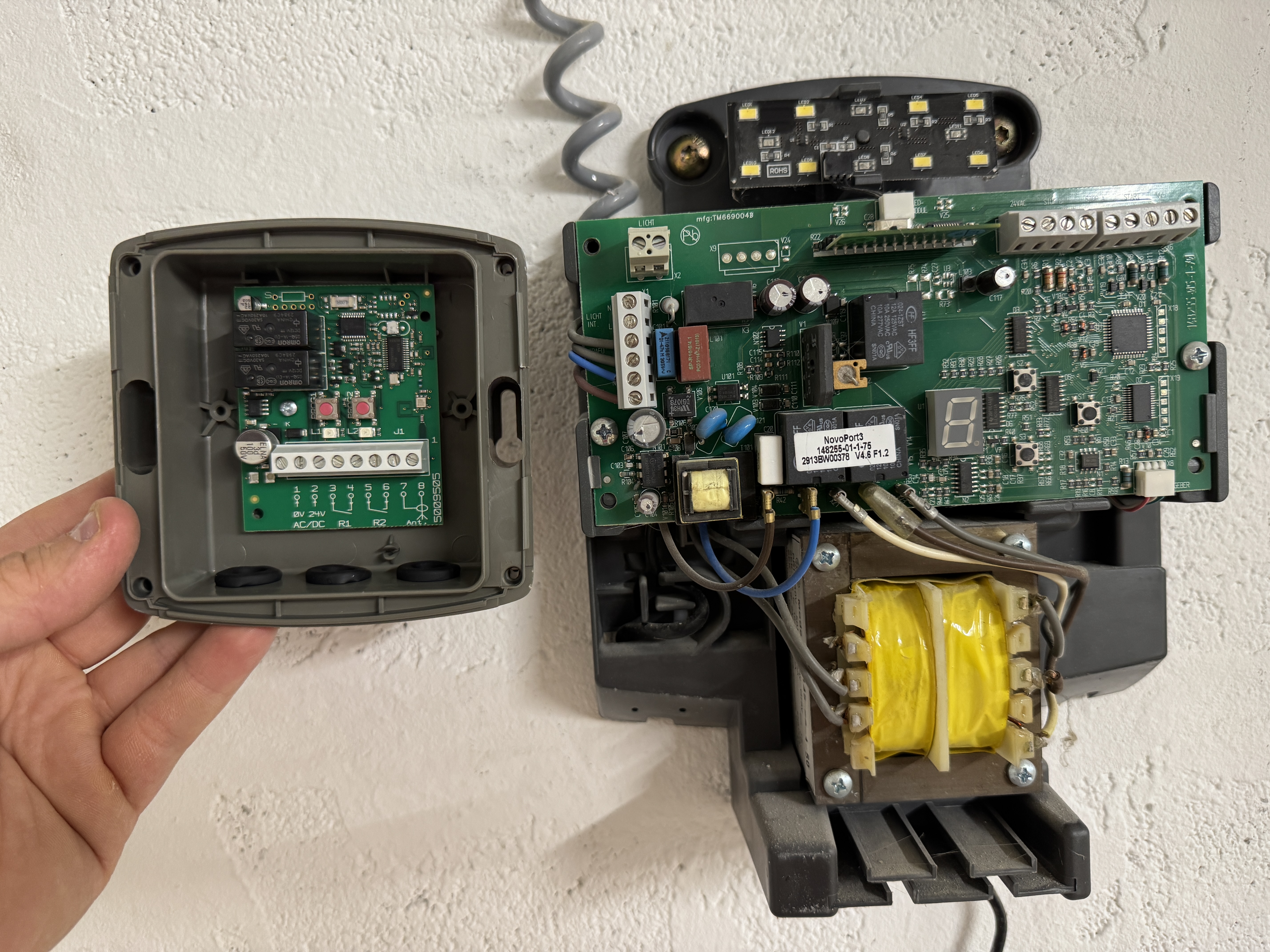

          &lt;div class=&quot;body-bd&quot;&gt;&lt;p&gt;Je peux très bien vous aider mais il me faut le schéma de raccordement figurant dans la notice moteur.&lt;/p&gt;&lt;p&gt;Bonne journée&lt;/p&gt;&lt;/div&gt;

          &lt;div class=&quot;body-bd&quot;&gt;&lt;p&gt;Merci j’ai acheté le récepteur Somfy 2400556 mais malheureusement je ne sais pas comment le brancher,j’ai un moteur de porte de garage de la marque Novoferm,modèle NovoPort III&lt;br /&gt;Seriez vous me décrire le branchement à réaliser par hasard ?&lt;br /&gt;Je vous remercie&lt;/p&gt;&lt;/div&gt;
