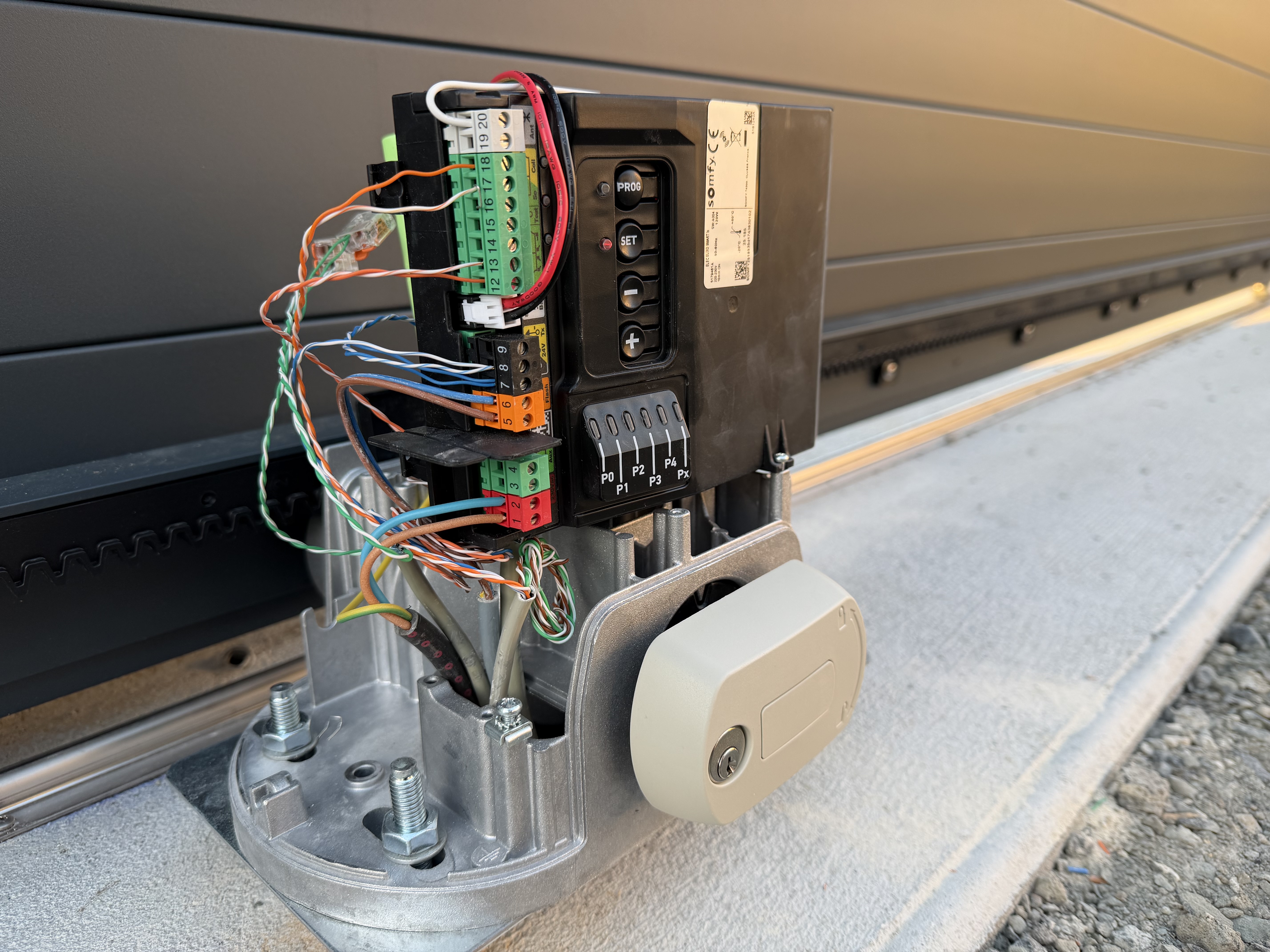

  <enclosure length="4049614" url="https://dimelo-answers-production.s3.eu-west-1.amazonaws.com/177/5522ffefe2c6cef7/img_9744_original.jpeg?ae1f036" type="image/jpeg" />

          &lt;div class=&quot;body-bd&quot;&gt;&lt;p&gt;Bonjour,&lt;/p&gt;&lt;p&gt;L&amp;#39;ouverture du portail en mode total via l&amp;#39;icône &amp;quot;portail&amp;quot; du moniteur fonctionne parfaitement.&lt;br /&gt;Est-il possible d&amp;#39;associer une autre icône pour une ouverture en mode &amp;quot;piéton&amp;quot; ?&lt;br /&gt;D&amp;#39;avance merci,&lt;/p&gt;&lt;/div&gt;
          &lt;div class=&quot;body-bd&quot;&gt;&lt;p&gt;C&amp;#39;est normal que via tahoma vous ayez les deux modes d&amp;#39;ouverture.&lt;/p&gt;&lt;p&gt;Vous pouvez aussi avoir les deux modes via les Keygo.&lt;/p&gt;&lt;p&gt;Par contre, via le moniteur il faudra choisir, soit piéton soit total.&lt;br /&gt;Pour l&amp;#39;instant vous avez total, si vous voulez changer il suffit de passer le fil qui est sur 12 sur le bornier 14.&lt;/p&gt;&lt;p&gt;Pour affecter une touche Keygo à l&amp;#39;ouverture piéton :&lt;br /&gt;Appui sur prog = led, nouvel appui sur prog = led rapide, appui simultané sur les touches inférieures D/G Keygo, appui sur la touche Keygo devant ouvrir en piéton = prog clignote puis s&amp;#39;éteint.&lt;/p&gt;&lt;p&gt;Bonne journée&lt;/p&gt;&lt;/div&gt;

          &lt;div class=&quot;body-bd&quot;&gt;&lt;p&gt;bonjour,&lt;/p&gt;&lt;p&gt;Merci pour votre retour.&lt;br /&gt;Je suis dans la méme configuration ELIXO SMART io relié en filaire au V500 pro io connect (j&amp;#39;ai également un digicode installé). Installation faite par un profesionnel. L&amp;#39;ouverture totale fonctionne bien depuis le v500 et avec les émétteurs.&lt;/p&gt;&lt;p&gt;Je souhaiterai avec l&amp;#39;ouverture total et piéton sur le V500   et aussi sur les émétteurs keygo io (total et piéton en fonction du bouton).&lt;/p&gt;&lt;p&gt;Désolé si ma dernière phrase a pu perturbé, je me suis dit qu&amp;#39;il y avait peut etre un problème général avec le mode piéton vu que je n&amp;#39;arrive pas non plus à l&amp;#39;avoir sur les émétteurs.&lt;/p&gt;&lt;p&gt;Pour info, j&amp;#39;ai bien le mode piéton avec l&amp;#39;application mobile via la tahoma switch&lt;/p&gt;&lt;/div&gt;
          &lt;div class=&quot;body-bd&quot;&gt;&lt;p&gt;Quel moteur ?&lt;br /&gt;Que souhaitez vous faire ?&lt;br /&gt;Ouverture piéton via moniteur ?&lt;br /&gt;Ouverture piéton via Keygo ?&lt;/p&gt;&lt;p&gt;Bonne journée&lt;/p&gt;&lt;/div&gt;

  <title>Réponse de Thierry</title>
  <dc:creator>Thierry</dc:creator>
          &lt;div class=&quot;body-bd&quot;&gt;&lt;p&gt;Bonjour,&lt;br /&gt;j&amp;#39;ai le meme soucis. le visiophone est branché en filaire vers le moteur et actuellement, j&amp;#39;ai uniquement l&amp;#39;ouverture totale sur le visiophone.&lt;br /&gt;Que voulez vous dire par &amp;quot;le wall switch&amp;quot; ? et que dois je raccorder en 13/14 s&amp;#39;il vous plait ?&lt;br /&gt;Je ne sais pas si c&amp;#39;est lié, mais j&amp;#39;ai paramétré un bouton sur mes keygo io pour l&amp;#39;ouverture piéton(appui 2sec sur prog, puis appui sur prog pour faire l&amp;#39;appairage, les voyants ont bien clignotés comme sur la notice) mais lors de l&amp;#39;appui sur le bouton que j&amp;#39;ai programmé pour l&amp;#39;ouverture piéton, le portail ne bouge pas..&lt;br /&gt;En vous remerciant par avance,&lt;/p&gt;&lt;/div&gt;
          &lt;div class=&quot;body-bd&quot;&gt;&lt;p&gt;C&amp;#39;est simple, sur le moteur vous raccordez en 13/14.&lt;/p&gt;&lt;/div&gt;
  <title>Réponse de Cyril D.</title>
  <dc:creator>Cyril D.</dc:creator>
          &lt;div class=&quot;body-bd&quot;&gt;&lt;p&gt;Merci. Je vais regarder comment changer l&amp;#39;ouverture totale en mode piéton (je n&amp;#39;ai pas de portillon effectivement).&lt;/p&gt;&lt;/div&gt;
          &lt;div class=&quot;body-bd&quot;&gt;&lt;p&gt;Non, votre souhait n&amp;#39;est pas logique.&lt;/p&gt;&lt;p&gt;Vu que le Visio pilote une gâche de portillon et un portail il est logique que la manœuvre usine soit totale puisque le mode piéton existe via la gâche.&lt;/p&gt;&lt;p&gt;Mais en effet, pour ceux qui n&amp;#39;ont pas de portillon l&amp;#39;ouverture piéton est indispensable sachant qu&amp;#39;en général c&amp;#39;est un piéton qui somme.&lt;/p&gt;&lt;p&gt;Le wall switch est un bon compromis, placé à proximité immédiate du moniteur il permet d&amp;#39;ouvrir en total, d&amp;#39;allumer des lampes d&amp;#39;allée et le garage.&lt;/p&gt;&lt;p&gt;C&amp;#39;est de cette manière que j&amp;#39;ai fais.&lt;/p&gt;&lt;p&gt;Bonne journée&lt;/p&gt;&lt;/div&gt;
          &lt;div class=&quot;body-bd&quot;&gt;&lt;p&gt;Bonjour et merci.&lt;br /&gt;Entendu c&amp;#39;était bien ma question savoir si une configuration était possible avec choix soit l&amp;#39;un soit l&amp;#39;autre depuis le moniteur. Si je comprends bien cela n&amp;#39;est pas possible donc il me faudrait un élément comme celui ci en plus ?&lt;br /&gt;Par ailleurs je préférerai que la fonction par défaut du visiophone soit piéton et non ouverture totale.&lt;br /&gt;Merci&lt;/p&gt;&lt;/div&gt;
          &lt;div class=&quot;body-bd&quot;&gt;&lt;p&gt;Ok, donc ce sera soit piéton soit total, que préférez vous ?&lt;/p&gt;&lt;p&gt;Sinon vous pouvez avoir les deux via un wall switch IO.&lt;/p&gt;&lt;/div&gt;
          &lt;div class=&quot;body-bd&quot;&gt;&lt;p&gt;Bonjour,&lt;br /&gt;Le raccordement Visio au portail est en filaire&lt;br /&gt;Oui le V500 est iO&lt;br /&gt;Merci&lt;/p&gt;&lt;/div&gt;
          &lt;div class=&quot;body-bd&quot;&gt;&lt;p&gt;Ok, quel est le type de raccordement ?&lt;br /&gt;Le visio est-il aussi IO ?&lt;/p&gt;&lt;/div&gt;
          &lt;div class=&quot;body-bd&quot;&gt;&lt;p&gt;bonjour et merci,&lt;br /&gt;Le moteur est en iO (ELIXO SMART io)&lt;br /&gt;d&amp;#39;avance merci&lt;/p&gt;&lt;/div&gt;
          &lt;div class=&quot;body-bd&quot;&gt;&lt;p&gt;Si RTS ce n&amp;#39;est pas possible.&lt;/p&gt;&lt;p&gt;Bonne journée&lt;/p&gt;&lt;/div&gt;
