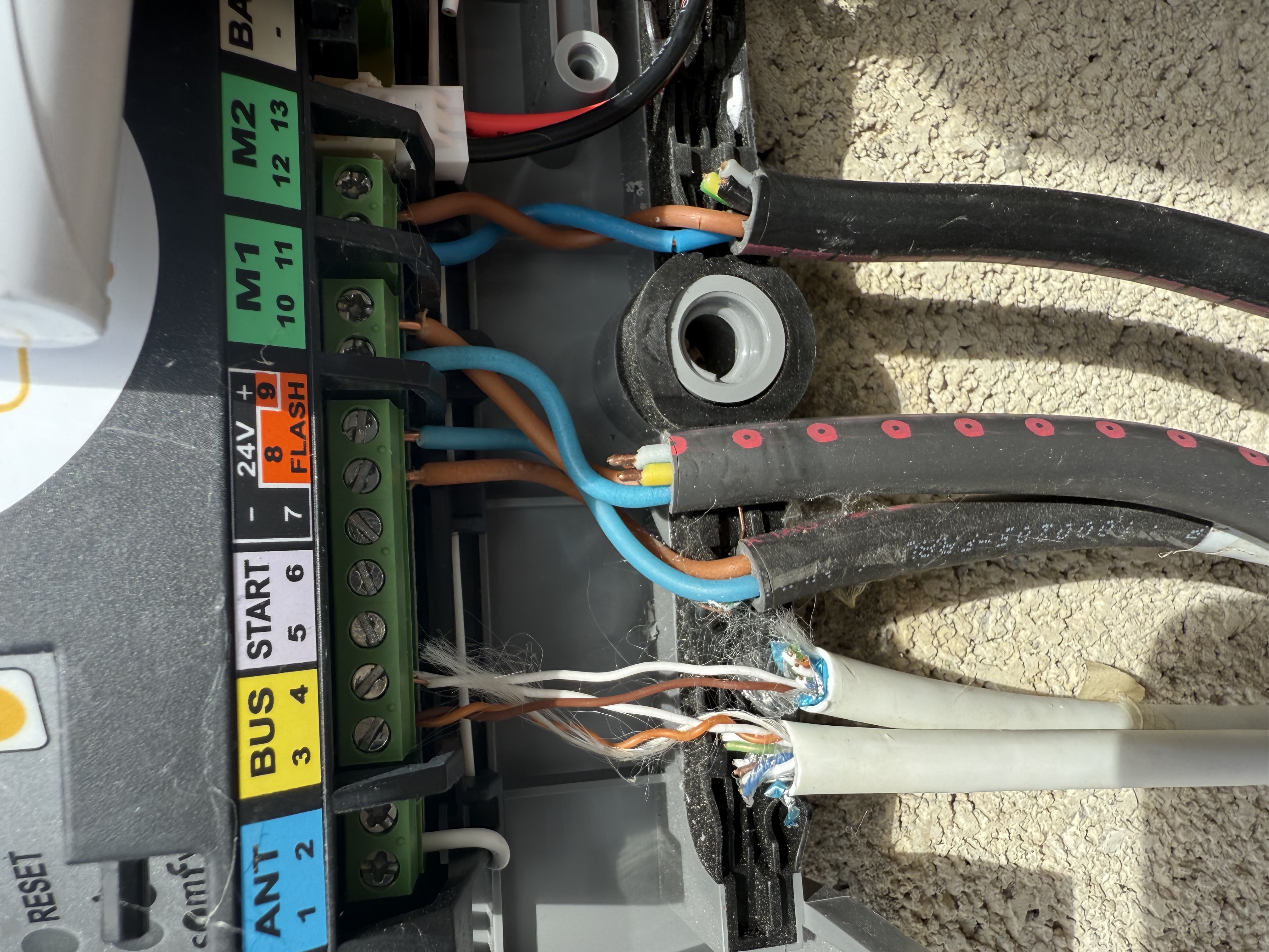

          &lt;div class=&quot;body-bd&quot;&gt;&lt;p&gt;Bonjour Amine,&lt;/p&gt;
&lt;p&gt;Il est essentiel de suivre les instructions fournies dans la notice lors de votre installation.&lt;/p&gt;
&lt;p&gt;Votre câble intérieur doit relier le moniteur à la platine de rue en utilisant les borniers spécifiquement prévus à cet effet.&lt;/p&gt;
&lt;p&gt;De plus, il est prévu que le câble reliant votre platine de rue aux borniers NO/Com soit connecté au bornier START de votre motorisation de portail Somfy, comme l&#39;indique le tableau ci-dessous :&lt;/p&gt;
&lt;p&gt;&lt;br&gt;&lt;/p&gt;&lt;figure style=&quot;width: 437px; max-width: 437px;&quot;&gt;&lt;img src=&quot;https://somfy.engagement.dimelo.com/files/attachments/f60/58/b705a32463fda031b05409bb6378ed10799v2-image.png?a864fd&quot; data-image=&quot;40227frqudh0&quot; style=&quot;max-width: 437px; width: 437px; height: 386px;&quot; data-id=&quot;68ca803716b28b81181ee011&quot; width=&quot;437&quot; height=&quot;386&quot;&gt;&lt;/figure&gt;
&lt;p&gt;Bonne journée,&lt;/p&gt;&lt;/div&gt;

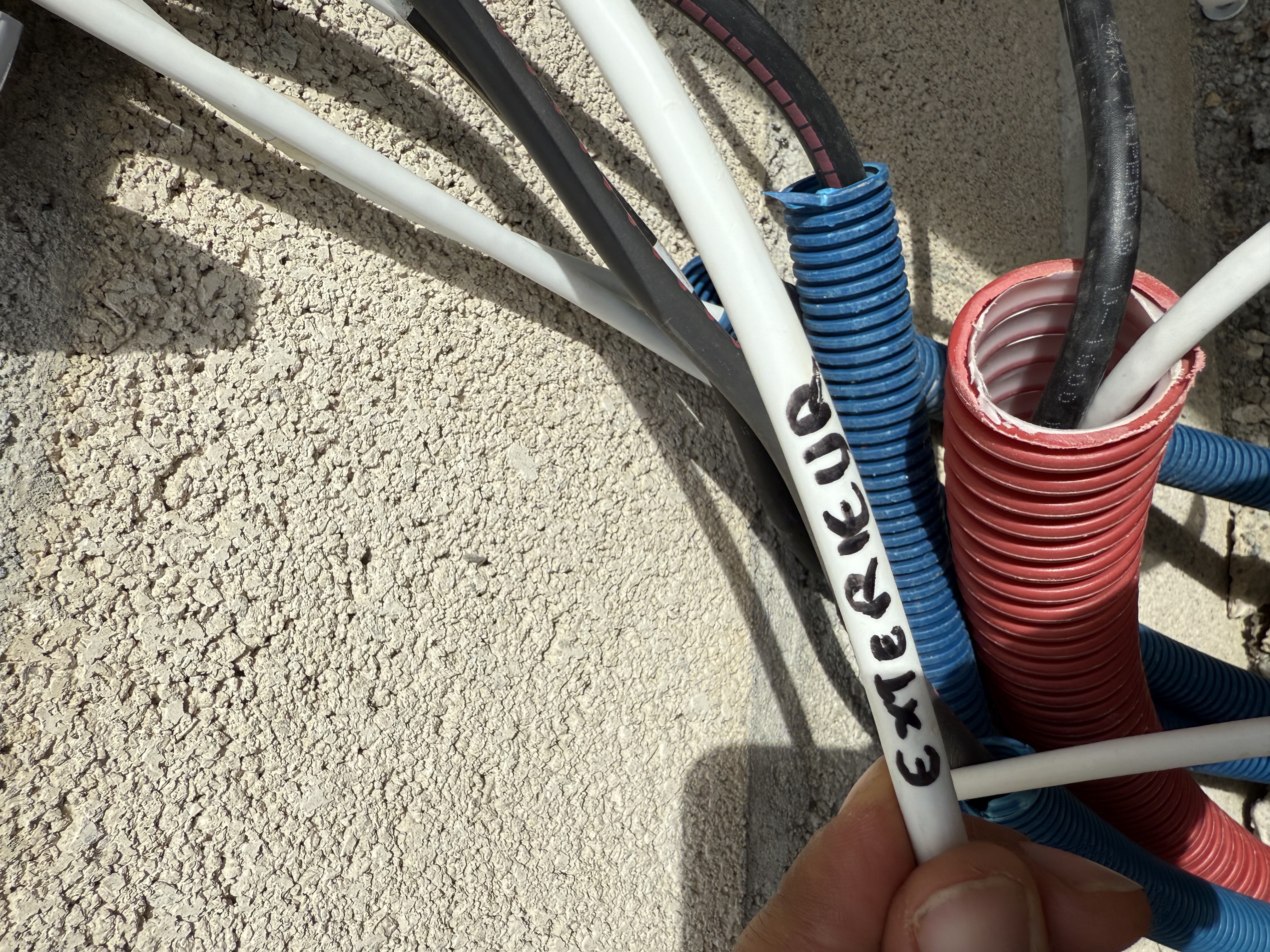

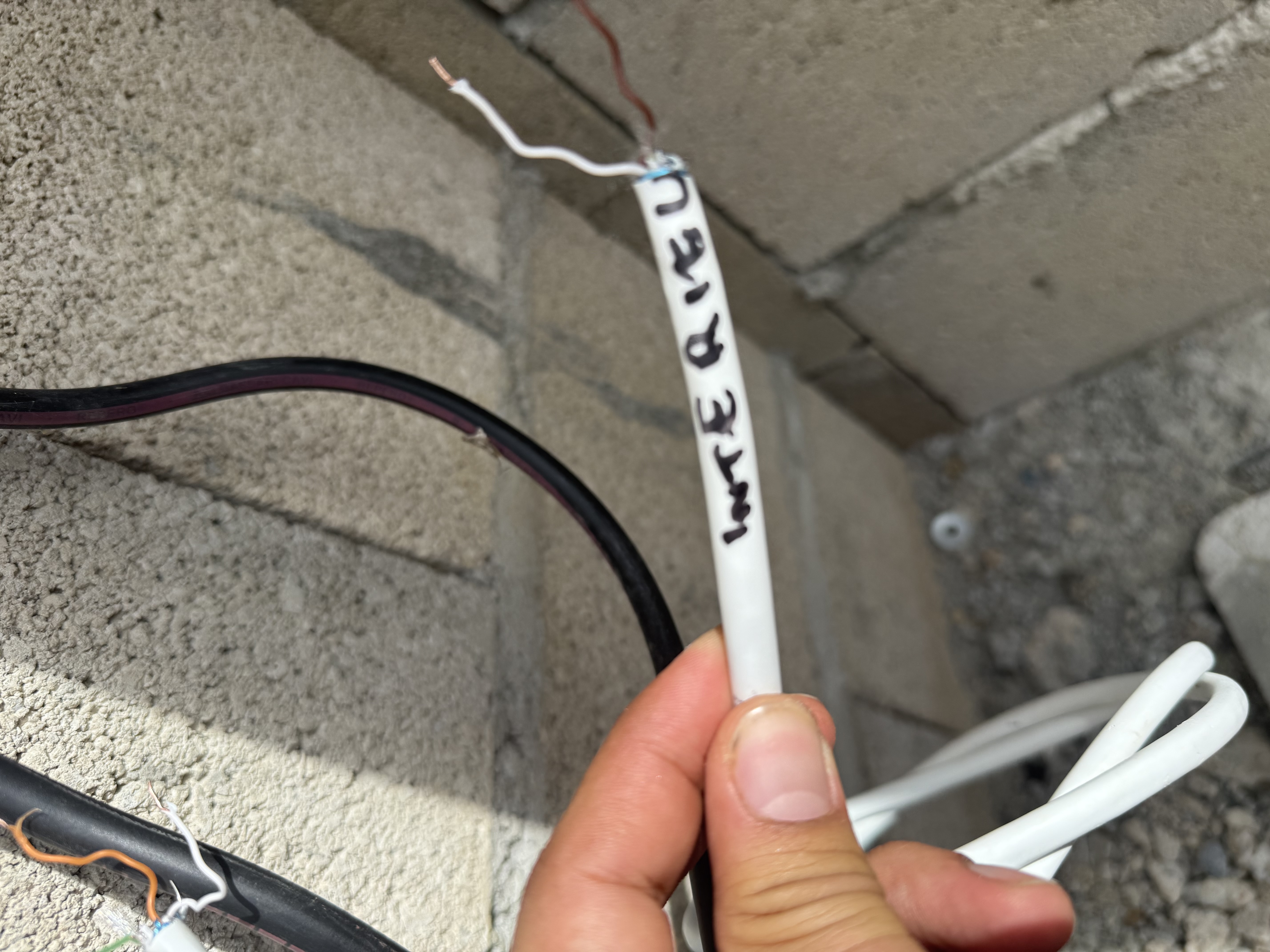

          &lt;div class=&quot;body-bd&quot;&gt;&lt;p&gt;Bonjour,&lt;br /&gt;Je souhaiterais avoir un avis d’expert pour le raccordement de mon Visiophone V100+ au moteur du portillon Exavia XL&lt;br /&gt;Voir photo&lt;br /&gt;Donc j’ai un cable qui arrive depuis le moniteur intérieur ( fil blanc et marron)&lt;br /&gt;Un autre cable qui part vers la platine extérieure et branche comme suit : orange =com / Boan =NO &lt;br /&gt;Mon soucis et que j’arrive plus savoir comment raccorder les deux câbles ( celui va vers le moniteur et celui vers la platine) au borne Start : 5 &amp;amp; 6 pour ouvrir le portail et communiquer avec l’extérieur &lt;br /&gt;J’ai beau relire et essayer plusieurs manip et branchement cela ne fonctionne pas&lt;br /&gt;Merci pour votre support et conseils &lt;/p&gt;&lt;p&gt;Merci,&lt;/p&gt;&lt;/div&gt;
