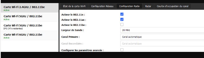

          &lt;div class=&quot;body-bd&quot;&gt;&lt;p&gt;Bonjour&lt;br /&gt;Commencez par modifier le paramétrage de la carte wifi 2.4 de la Freebox comme sur la copie d&amp;#39;écran jointe.&lt;/p&gt;&lt;/div&gt;

  <enclosure length="27965" url="https://dimelo-answers-production.s3.eu-west-1.amazonaws.com/177/4e36968d7042c32c/somfy_freebox_ultra_mickael_b_original.jpg?bb28c87" type="image/jpeg" />
