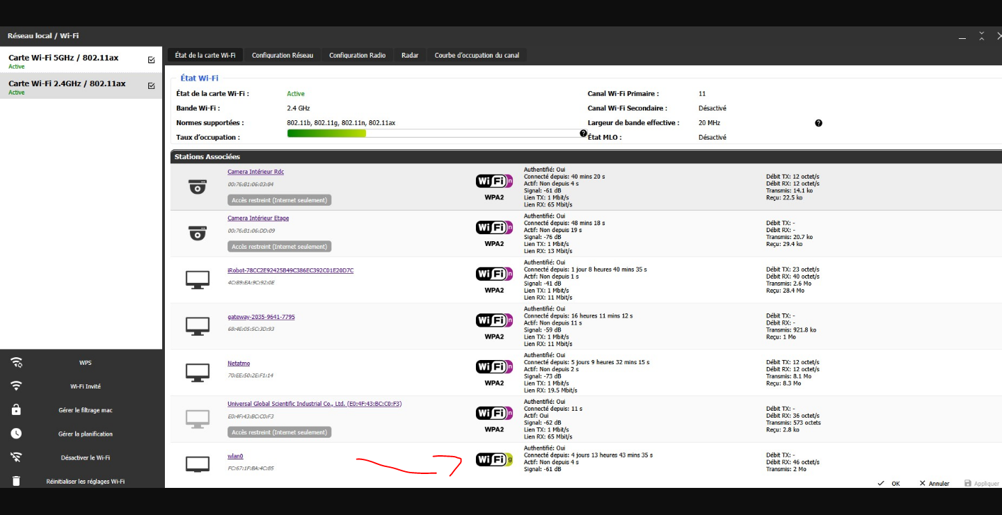

          &lt;div class=&quot;body-bd&quot;&gt;&lt;p&gt;Olivier pour illustrer mes explications voici une copie d&amp;#39;écran prise sur une Freebox .&lt;/p&gt;&lt;p&gt;Il ne faut pas avoir sur la carte 2.4 des connexions avec des protocoles différents si on veux avoir le débit maximum.&lt;br /&gt;Pour rappel les vitesses maximum que l&amp;#39;on obtient jamais sont&lt;br /&gt;Wifi b 11Mbps&lt;br /&gt;Wifi g 54 Mbps&lt;br /&gt;Wifi n 72 Mbps&lt;br /&gt;Dans l&amp;#39;exemple l&amp;#39;utilisateur a un matériel connecté en Wifi g, de ce fait la carte se cale sur 54Mbps ce qui se traduit en réalité par un 30Mbps &lt;br /&gt;En général sur une Freebox on obtient 40Mbps en Wifi n&lt;/p&gt;&lt;/div&gt;

          &lt;div class=&quot;body-bd&quot;&gt;&lt;p&gt;Bonjour,&lt;br /&gt;Je dispose d&amp;#39;une alarme Somfy Link Advanced achetée en magasin le 11 décembre 2023.&lt;/p&gt;&lt;p&gt;Voici mon problème, mon Link Advanced plante régulièrement. C&amp;#39;est à dire qu&amp;#39;il reste alimenté mais toutes diodes sont éteintes, il ne répond plus et n&amp;#39;est plus accessible depuis l&amp;#39;application.&lt;br /&gt;J&amp;#39;ai déjà envoyé cet appareil en SAV (via la community) mais l&amp;#39;on m&amp;#39;a répondu que l&amp;#39;appareil fonctionnait parfaitement.&lt;br /&gt;En effet une fois complètement déchargé il redémarrera normalement au branchement (ce qui est arrivé à ce moment là).&lt;/p&gt;&lt;p&gt;La seule solution que j&amp;#39;ai trouvé est de :&lt;/p&gt;&lt;ul&gt;&lt;li&gt;Débrancher le link&lt;/li&gt;&lt;li&gt;Enlever les piles de secours&lt;/li&gt;&lt;li&gt;Débrancher la batterie de secours&lt;/li&gt;&lt;li&gt;Attendre 5 s&lt;/li&gt;&lt;li&gt;Tout rebrancher&lt;/li&gt;&lt;/ul&gt;&lt;p&gt;A ce moment là il redémarre correctement et se remet à fonctionner.&lt;br /&gt;Mon problème est que la centrale se bloque entre 1 et 5 fois par mois... C&amp;#39;est à dire que je me retrouve sans alarme fonctionnelle sans m&amp;#39;en rendre compte. De plus si je suis en vacances à ce moment là, je n&amp;#39;ai plus d&amp;#39;alarme dans mon domicile ce qui est complètement anti efficace: j&amp;#39;ai pris cette alarme justement pour ces cas.&lt;/p&gt;&lt;p&gt;Je ne peux jamais prévoir quand elle va planter, du coup il est compliqué de le montrer au SAV, et si je l&amp;#39;envoie elle redémarrera  dès qu&amp;#39;elle sera arrivée au SAV. Est-il possible par exemple de faire un remplacement de ce boitier? J&amp;#39;ai toute les factures et preuves d&amp;#39;achat.&lt;/p&gt;&lt;p&gt;Par avance merci,&lt;br /&gt;Cordialement,&lt;/p&gt;&lt;/div&gt;
          &lt;div class=&quot;body-bd&quot;&gt;&lt;p&gt;C&amp;#39;est surtout la largeur de bande qui pose problème.&lt;/p&gt;&lt;p&gt;Sur la Delta Free a mis le protocole wifi 6 sur toutes les cartes.&lt;br /&gt;Hors une carte wifi c&amp;#39;est comme un switch RJ45, il y a bien reconnaissance des différents wifi, mais la vitesse de communication s&amp;#39;ajuste sur le moins performant.&lt;/p&gt;&lt;p&gt;En l&amp;#39;occurrence, la vitesse du wifi 6 était dégradé sur cette carte.&lt;/p&gt;&lt;p&gt;En activant que le 802.11n avec une bande passante à 20Mhz on s&amp;#39;assure la connexion la plus pérenne. Si ça ne tient pas, la box ne sera pas en cause.&lt;/p&gt;&lt;/div&gt;

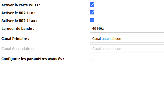

          &lt;div class=&quot;body-bd&quot;&gt;&lt;p&gt;Voici les infos :&lt;/p&gt;&lt;/div&gt;

  <enclosure length="12375" url="https://dimelo-answers-production.s3.eu-west-1.amazonaws.com/177/ae7bb58bc2a33001/image_original.png?64d4a32" type="image/png" />
          &lt;div class=&quot;body-bd&quot;&gt;&lt;p&gt;La Freebox Delta a été upgradée dernièrement au niveau des wifi.&lt;/p&gt;&lt;p&gt;Vous pouvez mettre une copie d&amp;#39;écran du paramétrage de la carte wifi 2.4 là ou il y a les protocoles et la bande passante.&lt;/p&gt;&lt;/div&gt;
