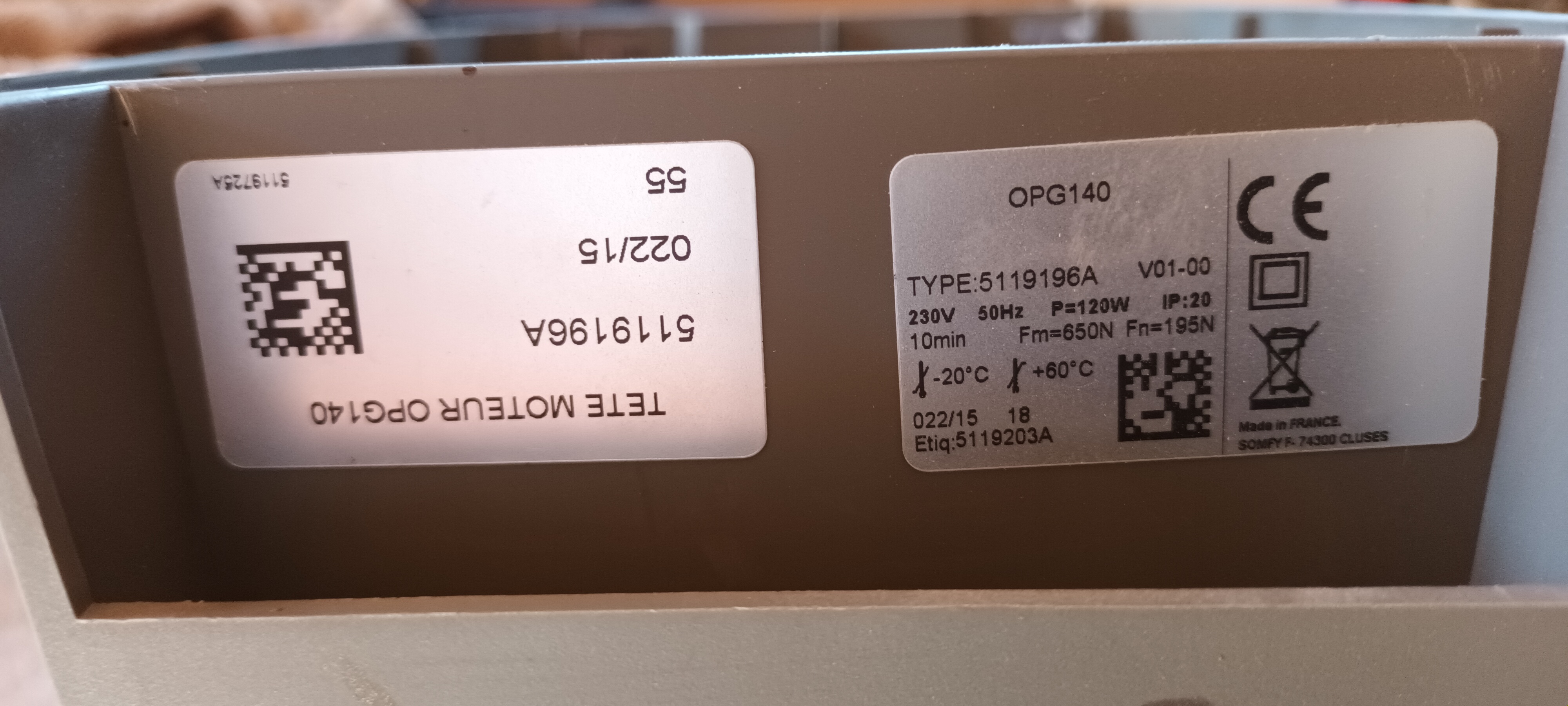

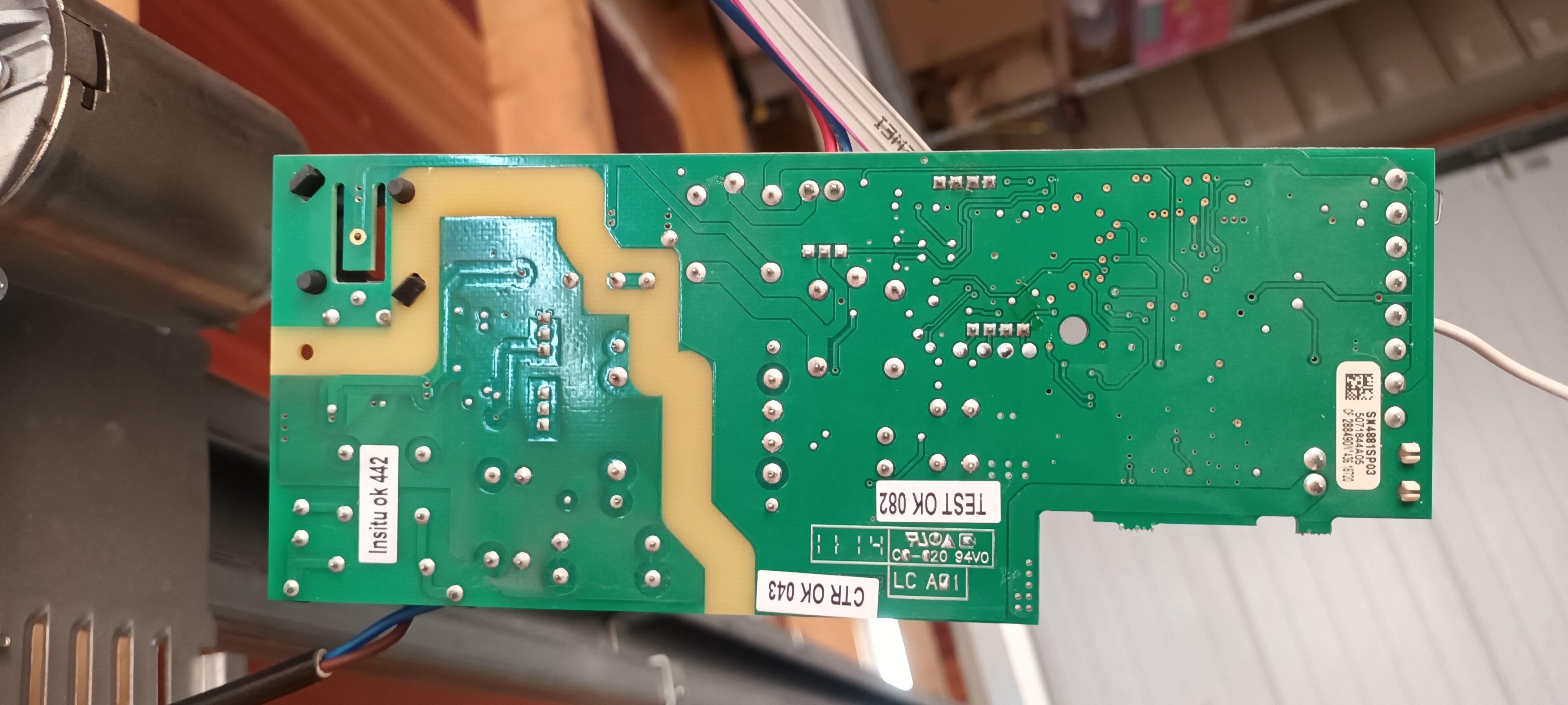

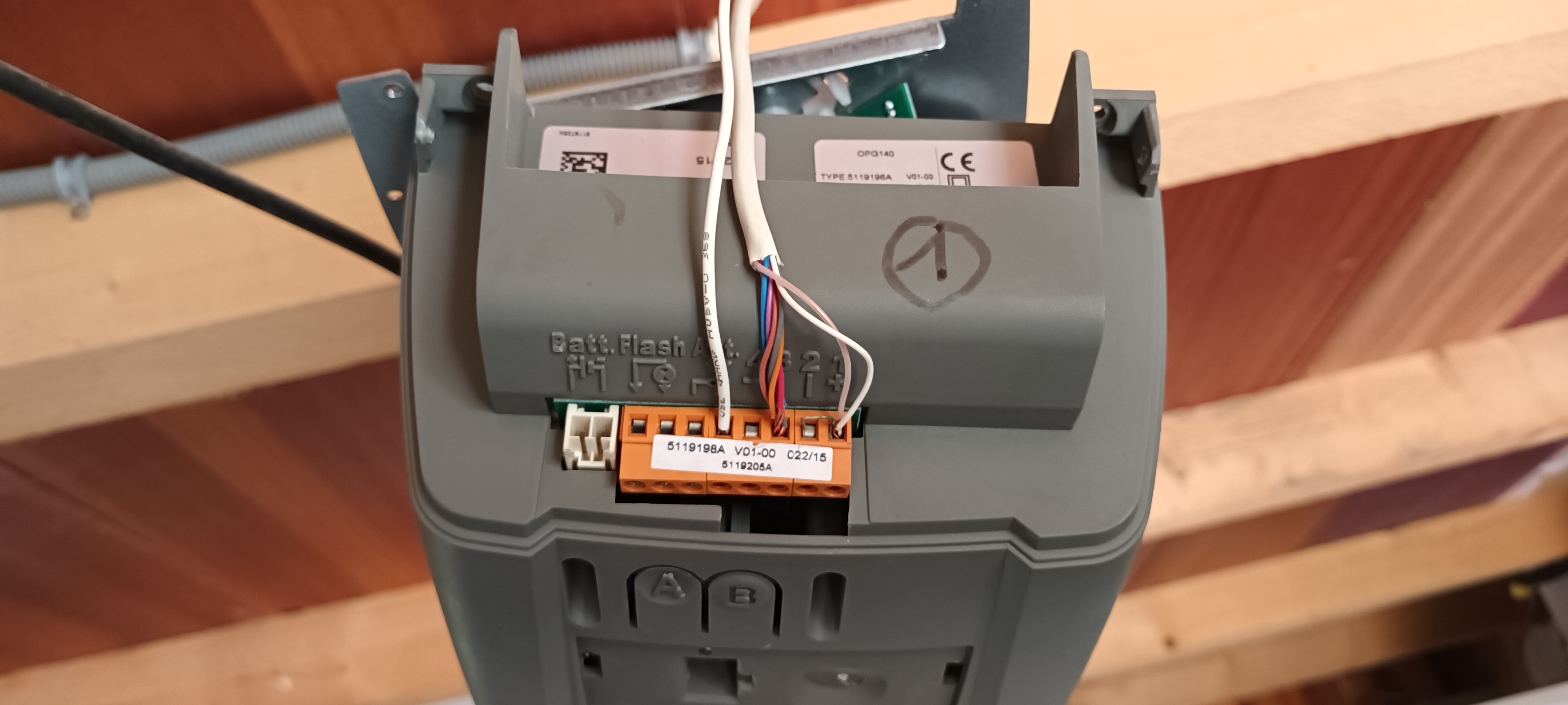

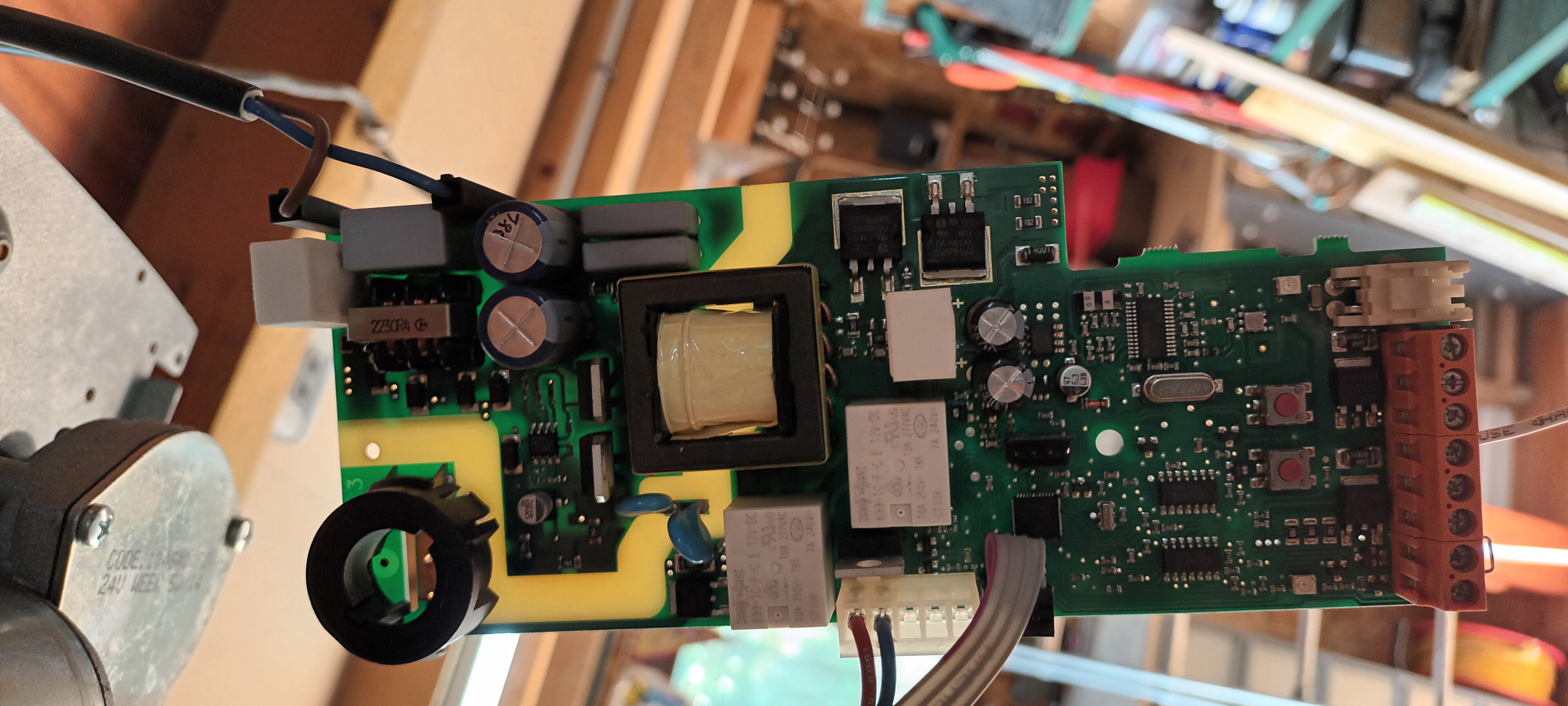

          &lt;div class=&quot;body-bd&quot;&gt;&lt;p&gt;Bonjour à tou(te)s&lt;br /&gt;La carte de mon moteur de porte de garage (OPG140) grésille dès la mise sous tension ; je pense qu&amp;#39;elle est en train de me lâcher.&lt;br /&gt;Quelqu&amp;#39;un saurait me dire où je pourrai m&amp;#39;en procurer une pour ne pas avoir à changer l&amp;#39;ensemble (Carte+Moteur+Boitier), sachant que je suis un particulier situé dans le Vaucluse-84, entre Pertuis et Cavaillon.&lt;br /&gt;Merci d&amp;#39;avance&lt;/p&gt;&lt;/div&gt;
          &lt;div class=&quot;body-bd&quot;&gt;&lt;p&gt;Cette carte ne se fait pas au détail, il faut changer la tête moteur.&lt;br /&gt;Cependant vous pouvez la faire réparer ici &lt;a href=&quot;https://forum.somfy.fr/users/6899912&quot; rel=&quot;nofollow&quot;&gt;https://forum.somfy.fr/users/6899912&lt;/a&gt;&lt;br /&gt;Le grésillement dont vous parlez est probablement le transfo, donc rien de grave.&lt;/p&gt;&lt;p&gt;Bonne journée à vous&lt;/p&gt;&lt;/div&gt;
