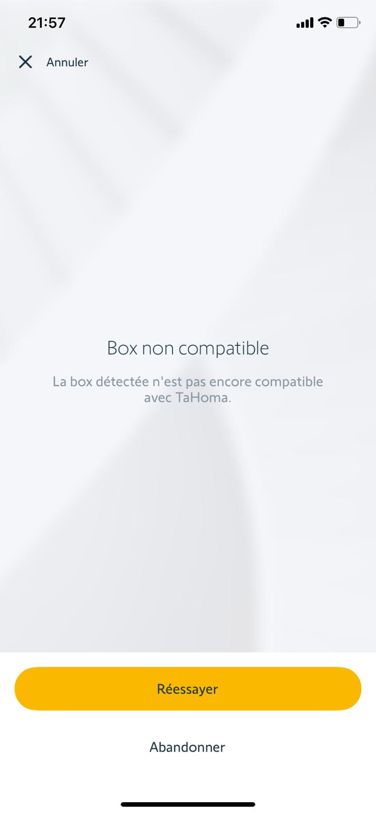

          &lt;div class=&quot;body-bd&quot;&gt;&lt;p&gt;Nicolas F,&lt;/p&gt;&lt;p&gt;Merci pour votre intervention, néanmoins rien n&amp;#39;y fait lorsque je clique sur ajouter le pont au niveau de l&amp;#39;interface tahoma le message &amp;quot;Accessoire déjà présent dans un autre domicile&amp;quot;. J&amp;#39;ai réinitialiser de nouveau le homepod mini mais sans résultat. La fenêtre d&amp;#39;après m&amp;#39;indique que ma tohoma est actuellement liée à Homekit. Il y a le bouton pour supprimer le lien avec Homekit mais pour autant ca ne change rien si je clique deçu. D&amp;#39;autre idées, je ne comprend pas je ne sais plus quoi faire...&lt;/p&gt;&lt;/div&gt;

          &lt;div class=&quot;body-bd&quot;&gt;&lt;p&gt;Bonjour, j’ai refait toute la procédure et rien n’y fait cela m’indique toujours que l’accessoire a déjà présent dans un autre domicile. Une aide de la part de Somfy serait la bienvenue svp.&lt;/p&gt;&lt;/div&gt;
