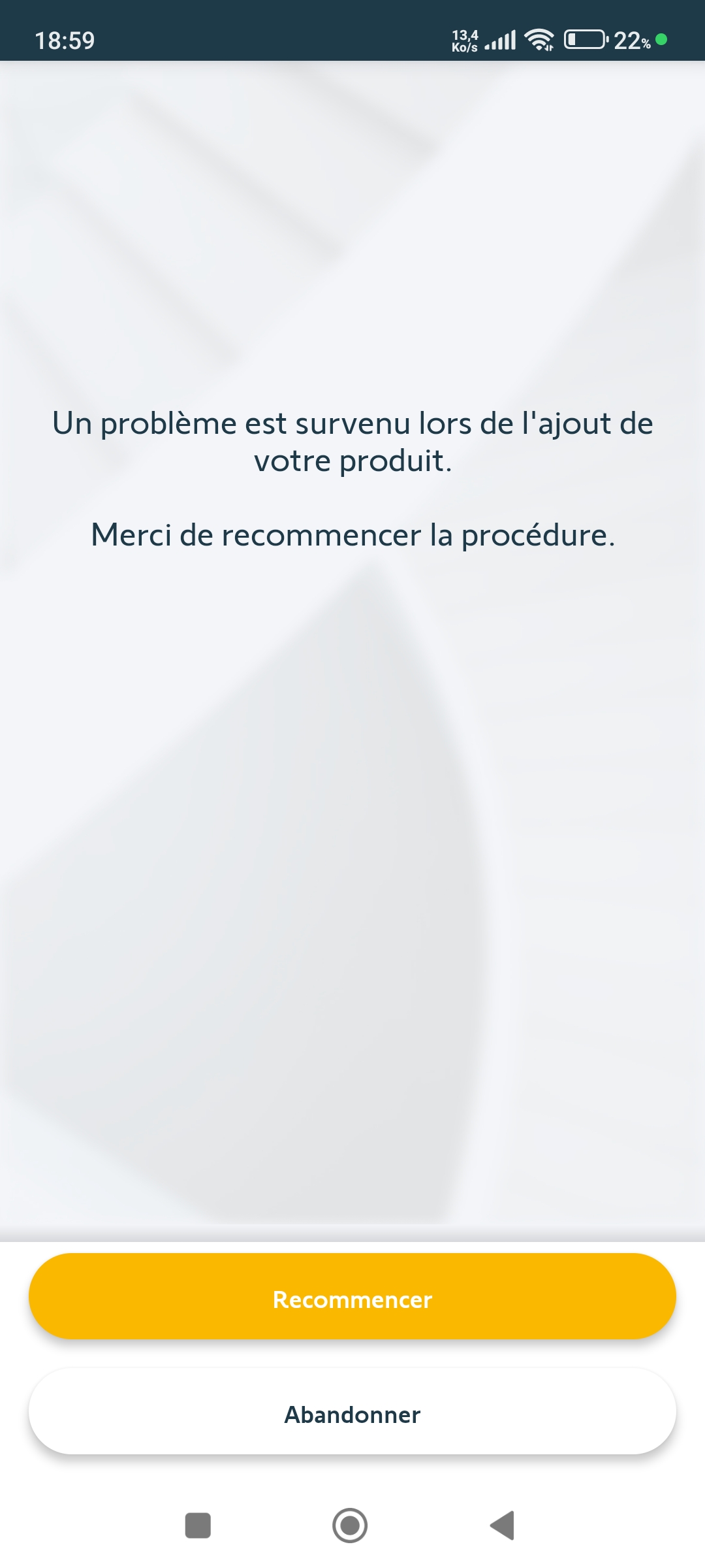

          &lt;div class=&quot;body-bd&quot;&gt;&lt;p&gt;Bonjour,&lt;/p&gt;&lt;p&gt;   Je n&amp;#39;arrive plus à appareiller mes 7 volets roulants Somfy depuis l&amp;#39;application tahoma relié à un kit de connectivité. J&amp;#39;ai tout essayé jusqu&amp;#39;à la remise en mode usine + reprogrammation fins de course moteur sur rs100 io d&amp;#39;un seul moteur : reconfiguration de la box, du wifi...j&amp;#39;ai toujours le même message d&amp;#39;erreur : un problème est survenu lors de l&amp;#39;ajout de votre produit. Merci de recommencer la procédure.&lt;br /&gt;Merci de votre aide.&lt;/p&gt;&lt;p&gt;Merci,&lt;/p&gt;&lt;/div&gt;

          &lt;div class=&quot;body-bd&quot;&gt;&lt;p&gt;Bonjour Vanessa,&lt;/p&gt;&lt;p&gt;   Cela fonctionne, l&amp;#39;application a détecté tous mes volets, c&amp;#39;est OK...par contre nouveau souci, j&amp;#39;ai une télécommande qui ouvre 2 volets...la télécommande de la cuisine ouvre la cuisine + salon (la télécommande du salon n&amp;#39;ouvre que le salon)...merci de votre aide.&lt;/p&gt;&lt;/div&gt;

          &lt;div class=&quot;body-bd&quot;&gt;&lt;p&gt;Bonjour Thierry,&lt;/p&gt;&lt;p&gt;La partie IO de votre kit de connectivité présentait une anomalie, qui a désormais été résolue. Vous pouvez donc reprendre une nouvelle tentative d&amp;#39;association de vos produits.&lt;/p&gt;&lt;p&gt;Bonne journée&lt;/p&gt;&lt;/div&gt;

          &lt;div class=&quot;body-bd&quot;&gt;&lt;p&gt;Bonjour Thierry,&lt;/p&gt;&lt;p&gt;Je vois que votre kit de connectivité est actuellement déconnecté, pouvez-vous le reconnecter afin de tenter de résoudre votre problématique ?&lt;/p&gt;&lt;p&gt;Bonne journée&lt;/p&gt;&lt;/div&gt;
