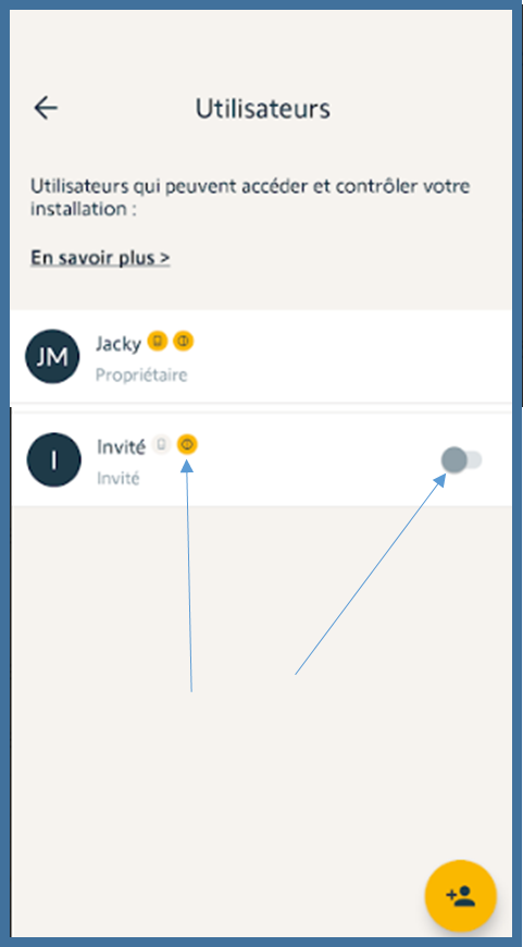

          &lt;div class=&quot;body-bd&quot;&gt;&lt;p&gt;Si un badge est installé dans Somfy Protect, et qu&amp;#39;il n&amp;#39;est pas associé il peut activer et désactiver le système.&lt;/p&gt;&lt;p&gt;Si vous créer un utilisateur &amp;quot;Invité&amp;quot; que vous lui rattachez ce badge et que vous désactivez le profil, le badge reste installé mais n&amp;#39;est pas opérationnel. (Voir copie écran)&lt;/p&gt;&lt;p&gt;Pour l&amp;#39;activation intelligente consulter le fonctionnement dans la FAQ ci jointe  ( Activation et désactivation sont deux fonctions indépendantes)&lt;br /&gt;&lt;a href=&quot;https://support.somfyprotect.com/hc/fr/articles/208250065-Comment-fonctionne-l-activation-intelligente&quot; rel=&quot;nofollow&quot;&gt;https://support.somfyprotect.com/hc/fr/articles/208250065...&lt;/a&gt;&lt;/p&gt;&lt;/div&gt;
