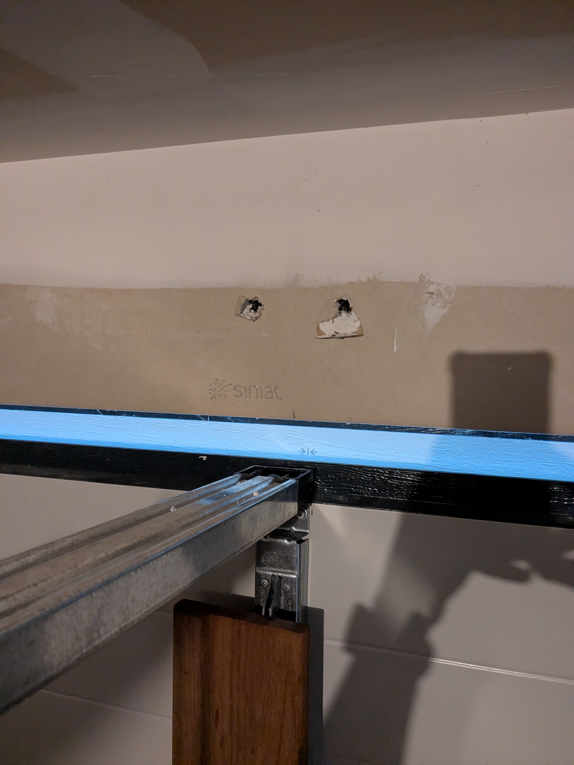

          &lt;div class=&quot;body-bd&quot;&gt;&lt;p&gt;Bonjour,&lt;/p&gt;&lt;p&gt;Tout d&amp;#39;abord je précise que je suis débutant.&lt;br /&gt;Installation décollée du plafond.&lt;br /&gt;J&amp;#39;ai une porte tubauto et est dû acheter un chape porte de la même marque car celui de Somfy ne s&amp;#39;adapte pas sur les portes tubauto.&lt;br /&gt;Mon chape linteau etait fixé avec 2 grosses chevilles molly sur placo car mon garage est isolé.&lt;br /&gt;Après installation la porte une fois en bas remontait automatiquement j&amp;#39;ai donc relevé les roulettes (réglage nécessaire en cas de motorisation apparemment)&lt;br /&gt;Après 2 semaines d&amp;#39;utilisation les chevilles molly du chape linteau ont lâchées.&lt;br /&gt;Je vais donc aller chercher la brique derrière et mettre 2 tiges filetées avec scellement chimique pour plus de résistance mais je souhaiterais trouver la raison pour laquelle ça a lâché.&lt;/p&gt;&lt;p&gt;Si vous avez des éléments de réponse &lt;br /&gt;Par avance merci.&lt;/p&gt;&lt;/div&gt;
