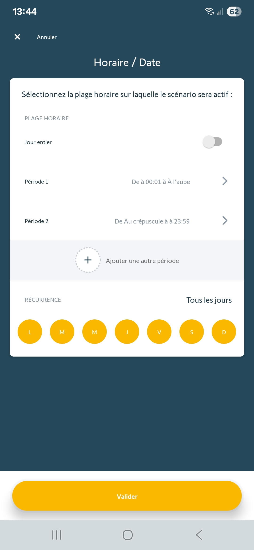

          &lt;div class=&quot;body-bd&quot;&gt;&lt;p&gt;Bonjour,&lt;/p&gt;&lt;p&gt;J&amp;#39;ai une installation domotique avec tahoma, et je galère avec les lampes connectés. &lt;/p&gt;&lt;p&gt;J&amp;#39;ai installé dans l&amp;#39;entrée une ampoule hue connectée que je commande sans soucis, un détecteur somfy qui marche aussi très bien.&lt;/p&gt;&lt;p&gt;Mais lorsque je rajoute à mon scénario un règle d&amp;#39;activation en fonction du couché du soleil, le scénario se déclenche plus.&lt;/p&gt;&lt;p&gt;Si je met un horaire (17h30 à 8h30) il refuse carrément de valider le scénario je n&amp;#39;ai plus accès au bouton jaune.&lt;/p&gt;&lt;p&gt;Des idées ? &lt;/p&gt;&lt;p&gt;Merci,&lt;br /&gt;Florian&lt;/p&gt;&lt;/div&gt;

          &lt;div class=&quot;body-bd&quot;&gt;&lt;p&gt;Bonjour Florian, &lt;br /&gt;Comme le signal Jacky, les scénarios de la Tahoma fonctionnent qu’à la journée (et non à cheval sur 2 jours) &lt;br /&gt;Essayer avec 2 périodes horaire (00 :01 -&amp;gt; aube et crépuscule -&amp;gt;23h59)&lt;br /&gt;Bonne journée&lt;/p&gt;&lt;/div&gt;

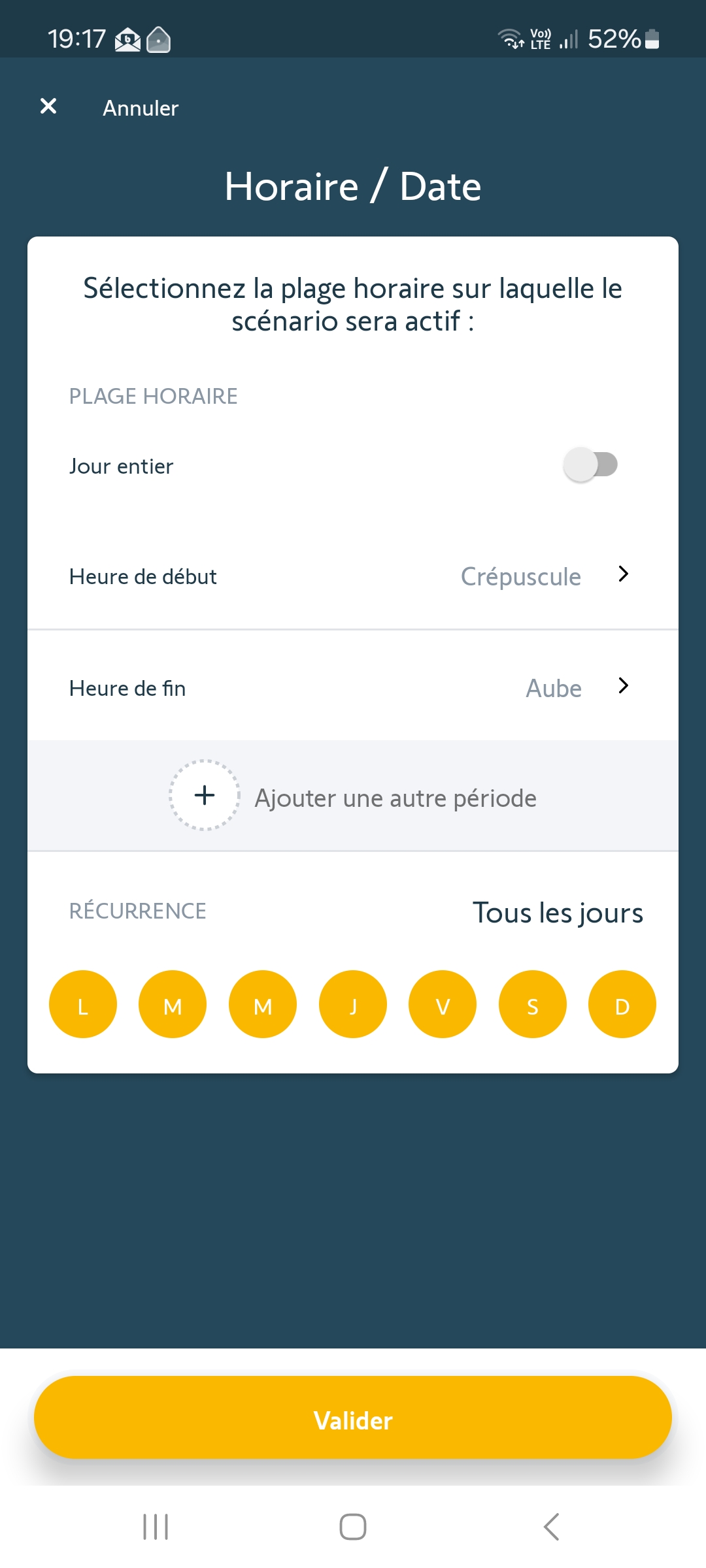

          &lt;div class=&quot;body-bd&quot;&gt;&lt;p&gt;C&amp;#39;est ce que je veux faire à la base, le réglage est sur l&amp;#39;heure civil, mais des que je met (si entre crépuscule et aube ET detecteur mouvement) et bien le scénario ne s&amp;#39;active jamais&lt;/p&gt;&lt;/div&gt;
