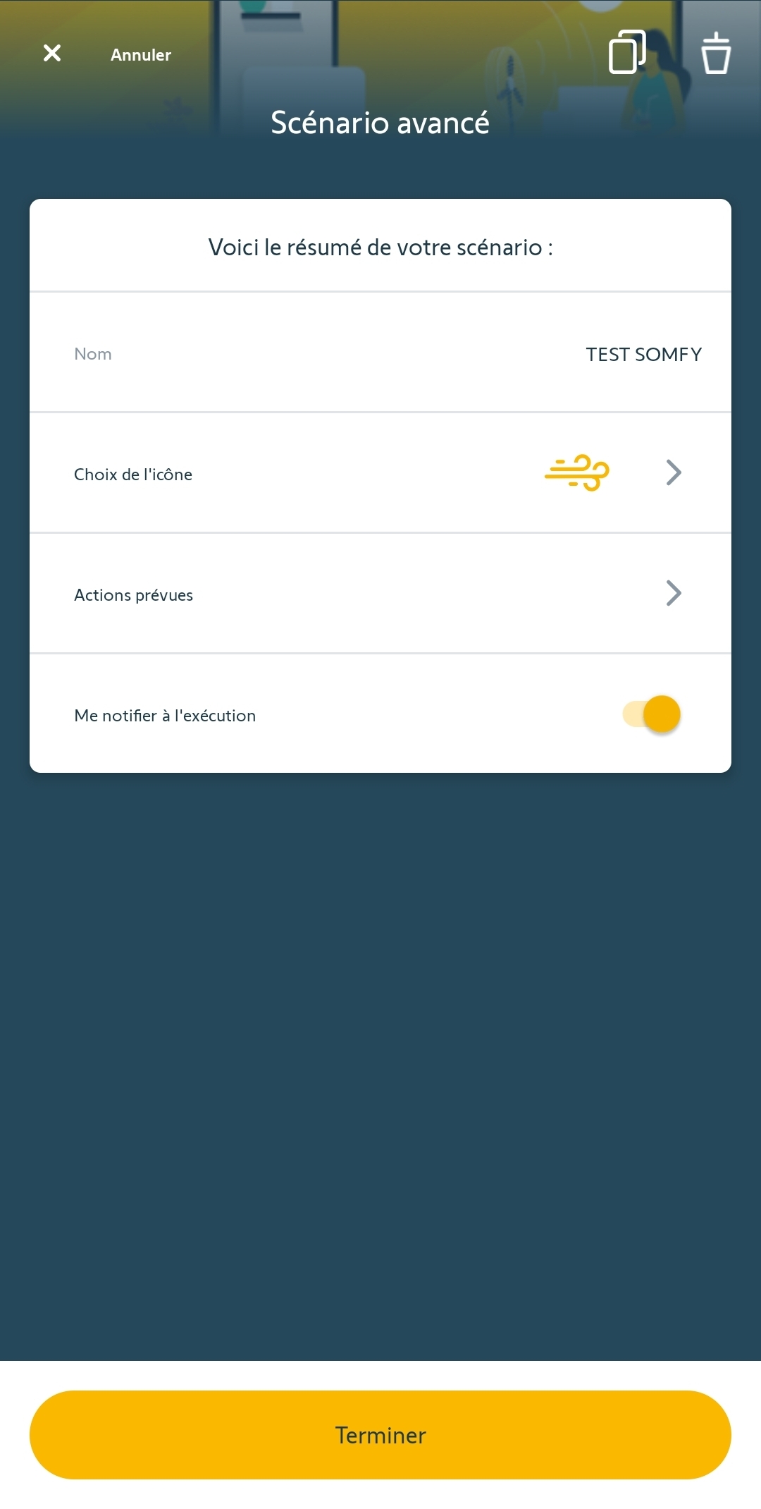

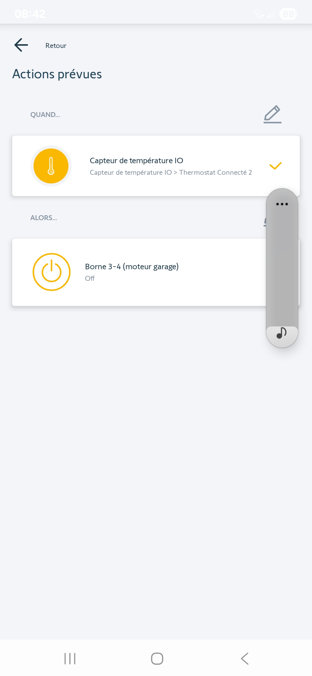

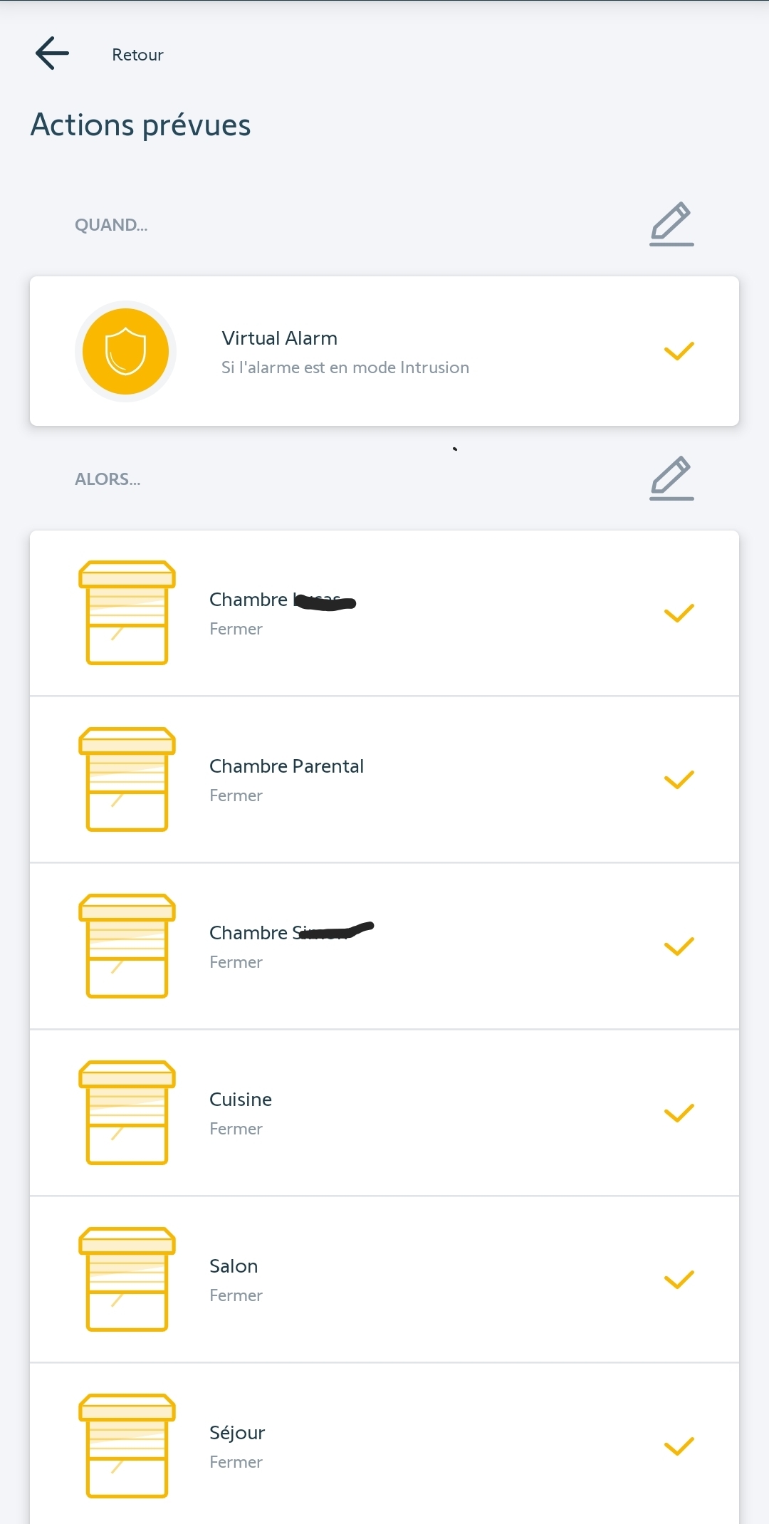

          &lt;div class=&quot;body-bd&quot;&gt;&lt;p&gt;Bonjour la communauté, &lt;br /&gt;J’ai depuis quelques temps des scénarios qui marchaient très bien depuis de nombreux mois qui du jour au lendemain, se sont mis à ne plus fonctionner, &lt;br /&gt;Par exemple, dans les derniers en date, 2 scénarios très simple (et très pratique) : &lt;br /&gt;L’un avec comme déclencheur uniquement l’alarme (m’évitant de sortir à chaque fois le téléphone pour lancer le scénario manuel « je pars » de la Tahoma »)&lt;br /&gt;Et un autre comparant juste 2 températures.&lt;br /&gt;Avez-vous aussi de votre côté des dysfonctionnements similaires ? &lt;br /&gt;C’est peut-être lié à l’évolution du produit ou des fonctions qui seront bientôt supprimées, si un Yellow à des infos sur le sujet ?&lt;/p&gt;&lt;p&gt;PS : j’ai déjà rebooté box et tahoma switch sans succès&lt;br /&gt;Merci&lt;/p&gt;&lt;/div&gt;

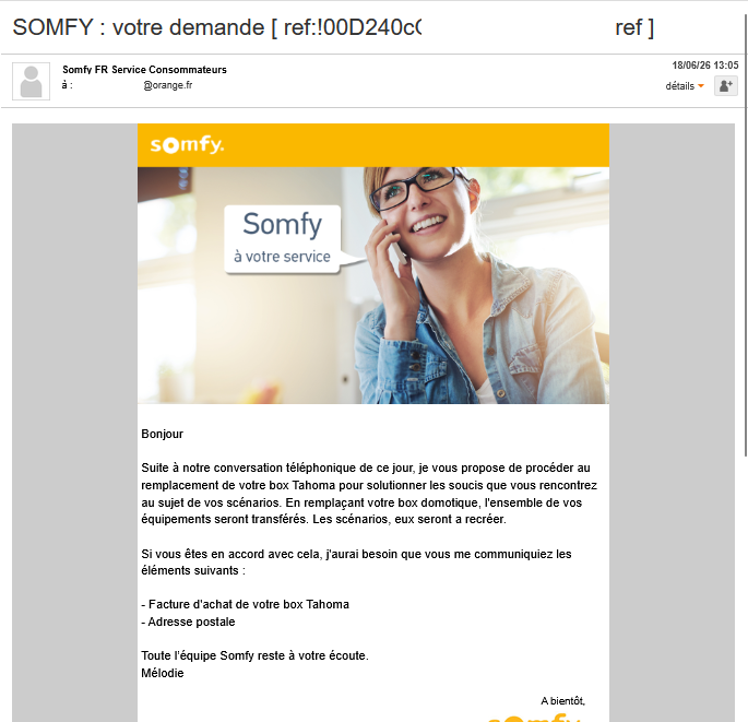

          &lt;div class=&quot;body-bd&quot;&gt;&lt;p&gt;Ok ils ont changé la Tahoma, mais ils vous ont récupéré toute l&amp;#39;installation ?&lt;/p&gt;&lt;p&gt;Si c&amp;#39;est le cas c&amp;#39;est normal que ça ne change rien.&lt;/p&gt;&lt;p&gt;Il vous ont rechargé ce qu&amp;#39;ils avaient en sauvegarde dans les serveurs. Et si il y a un problème dans la configuration vous le restaurez avec.&lt;/p&gt;&lt;p&gt;Il y a des cas en informatique ou on n&amp;#39;a pas le choix. Il faut faire table rase et repartir à zéro. &lt;br /&gt;J&amp;#39;ai assez donné dans ce type de problème avec les PC. Quand vous facturez votre temps, le calcul est simple.&lt;br /&gt;Combien je met de temps a tout refaire. Si je n&amp;#39;ai pas trouvé au bout de 72h je repars a zéro.&lt;/p&gt;&lt;p&gt;Retour d&amp;#39;expérience personnel. Fichier informatique corrompu. Si moins de 1000 enregistrements, je fais à la main, au delà je fais un programme de correction si c&amp;#39;est un cas ponctuel.&lt;/p&gt;&lt;/div&gt;

          &lt;div class=&quot;body-bd&quot;&gt;&lt;p&gt;Jacky, &lt;br /&gt;Somfy m’a même changé la Tahoma, sans résultat.&lt;br /&gt;L’idée était aussi de ne pas perdre les historiques (ex : relevé de température), mais somfy n’est non plus pas en mesure de les fournir. Via une demande en lien avec mes droits RGPD, j’ai juste eu le droit d’avoir à des captures d’écrans et quelques fichiers .cvs ne contenant pas toutes les infos visualisable sur l’application. &lt;/p&gt;&lt;p&gt;Mais bon, je vais m’habituer à tous ces petits bugs sur la Tahoma, Somfy Protect et Thermostat connecté ! &lt;br /&gt;Cordialement,&lt;/p&gt;&lt;/div&gt;

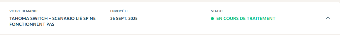

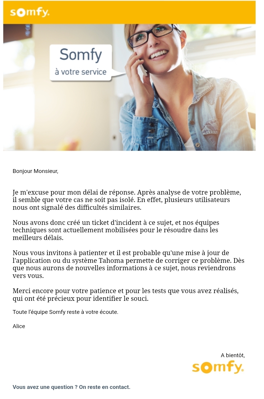

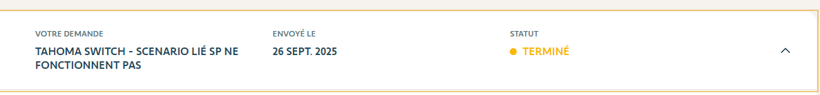

          &lt;div class=&quot;body-bd&quot;&gt;&lt;p&gt;Bonjour la communauté, &lt;br /&gt;Mon ticket est enfin en statut terminé, cependant sans avoir était résolu…&lt;br /&gt;Je tiens à remercier Somfy pour leur non-retour à ce sujet.&lt;/p&gt;&lt;p&gt;PS : je voulais juste qu’à minima mon scénario qui me ferme les volets en cas d’alarme soit fonctionnel.&lt;/p&gt;&lt;/div&gt;

          &lt;div class=&quot;body-bd&quot;&gt;&lt;p&gt;Bonjour, &lt;br /&gt;Pour tenir ce fil à jour, j’ai eu plusieurs échanges avec le SAV qui ont étaient jusqu’à m’échanger la Tahoma supprimant de se fait que le dysfonctionnement soit matériel.&lt;br /&gt;A ce jour, et depuis le 22/07/2026, Somfy m’a informé avoir mis un traquer sur mes scénarios, mais je n’ai pas eu plus de retour.&lt;br /&gt;A suivre…&lt;/p&gt;&lt;/div&gt;

          &lt;div class=&quot;body-bd&quot;&gt;&lt;p&gt;Effectivement dans le scénario planifier on ne peut qu&amp;#39;activer ou désactiver l&amp;#39;alarme.&lt;/p&gt;&lt;p&gt;Le problème c&amp;#39;est le test de déclenchement qui ne fonctionne pas. &lt;br /&gt;Pour l&amp;#39;instant je n vois pas comment contourner.&lt;/p&gt;&lt;/div&gt;

          &lt;div class=&quot;body-bd&quot;&gt;&lt;p&gt;Bonjour Jacky, &lt;br /&gt;J’ai déjà essayé ce type d’astuce (un scénario avancé qui lance un scénario manuel), mais sans résultat.&lt;br /&gt;Il s’agit bien d’un scénario avancé, sauf erreur de ma part, il n’est pas possible dans un scénario planifié de mettre l’alarme ou tout autres équipements (température, lumière,…)&lt;/p&gt;&lt;/div&gt;
  <title>Réponse de Benoit D.</title>
  <dc:creator>Benoit D.</dc:creator>
          &lt;div class=&quot;body-bd&quot;&gt;&lt;p&gt;Bonjour, &lt;br /&gt;Je commence à penser que la résolution de mon soucis par le service client est un peu long (ticket ouvert en septembre 2025). &lt;br /&gt;Je n’ai toujours pas d’explication sur le fait que le scénario « Test Somfy » ne fonctionne pas.&lt;br /&gt;Cette base de scénario mettait utile dans d’autres scénarios qui se sont mis à ne plus fonctionner du jour au lendemain il y a bientôt 1 an.&lt;br /&gt;Belle journée&lt;/p&gt;&lt;/div&gt;

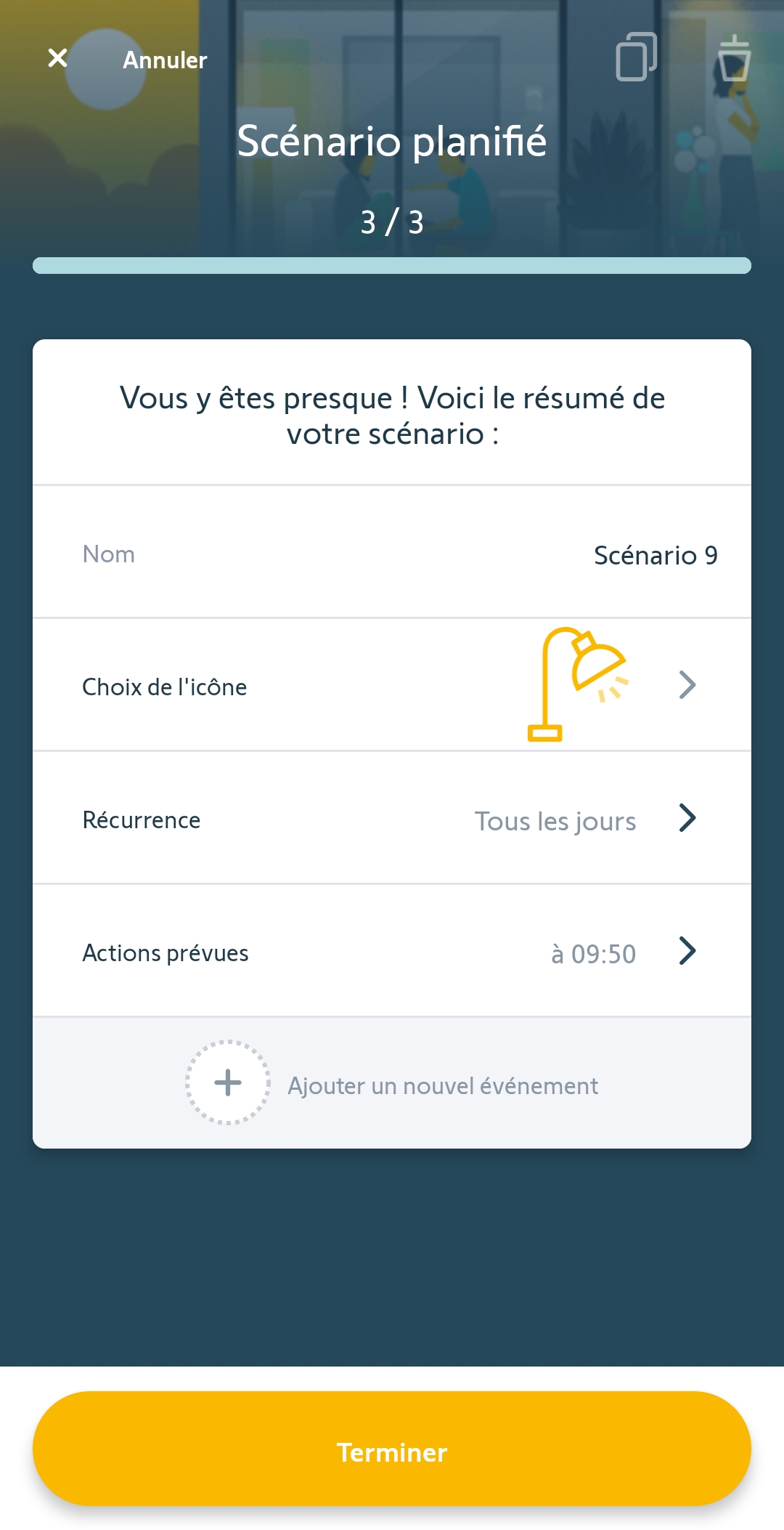

          &lt;div class=&quot;body-bd&quot;&gt;&lt;p&gt;Philippe,&lt;br /&gt;Le scénario 9 n&amp;#39;est pas actif.&lt;br /&gt;Seul le scénario Semaine est activé.&lt;/p&gt;&lt;/div&gt;

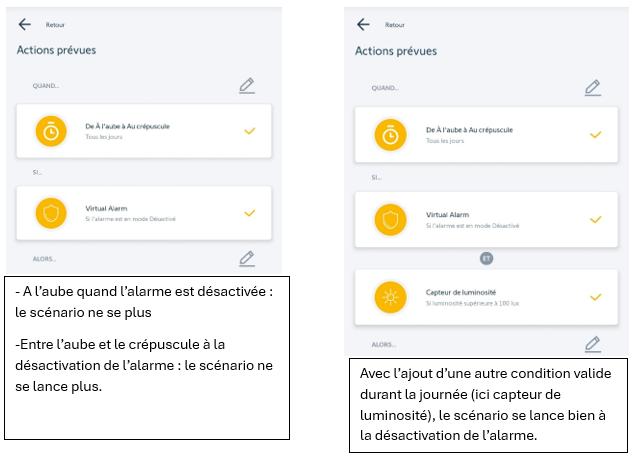

          &lt;div class=&quot;body-bd&quot;&gt;&lt;p&gt;Bonjour Philippe,&lt;br /&gt;Je vois bien des scenarios planifiés se jouer sur votre box.&lt;br /&gt;Pouvez-vous me confirmer que tout est ok?&lt;/p&gt;&lt;/div&gt;
  <pubDate>Wed, 05 Nov 2025 15:06:24 GMT</pubDate>
  <link>https://forum.somfy.fr/questions/3641589-scenarios-declenche/answers/9247553</link>
  <source url="https://forum.somfy.fr/questions/3641589-scenarios-declenche/answers/9247553" />
  <guid>https://forum.somfy.fr/questions/3641589-scenarios-declenche/answers/9247553</guid>

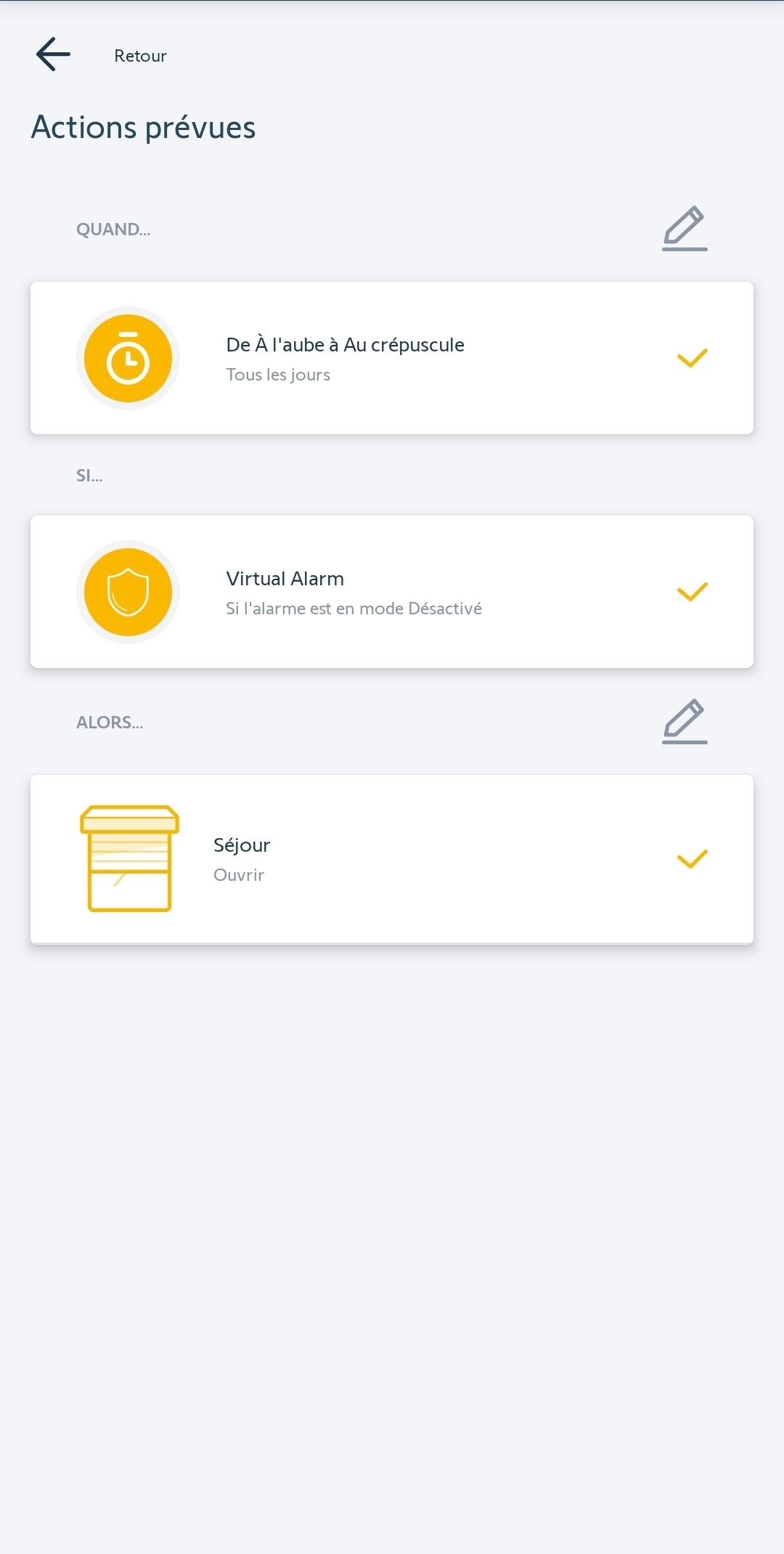

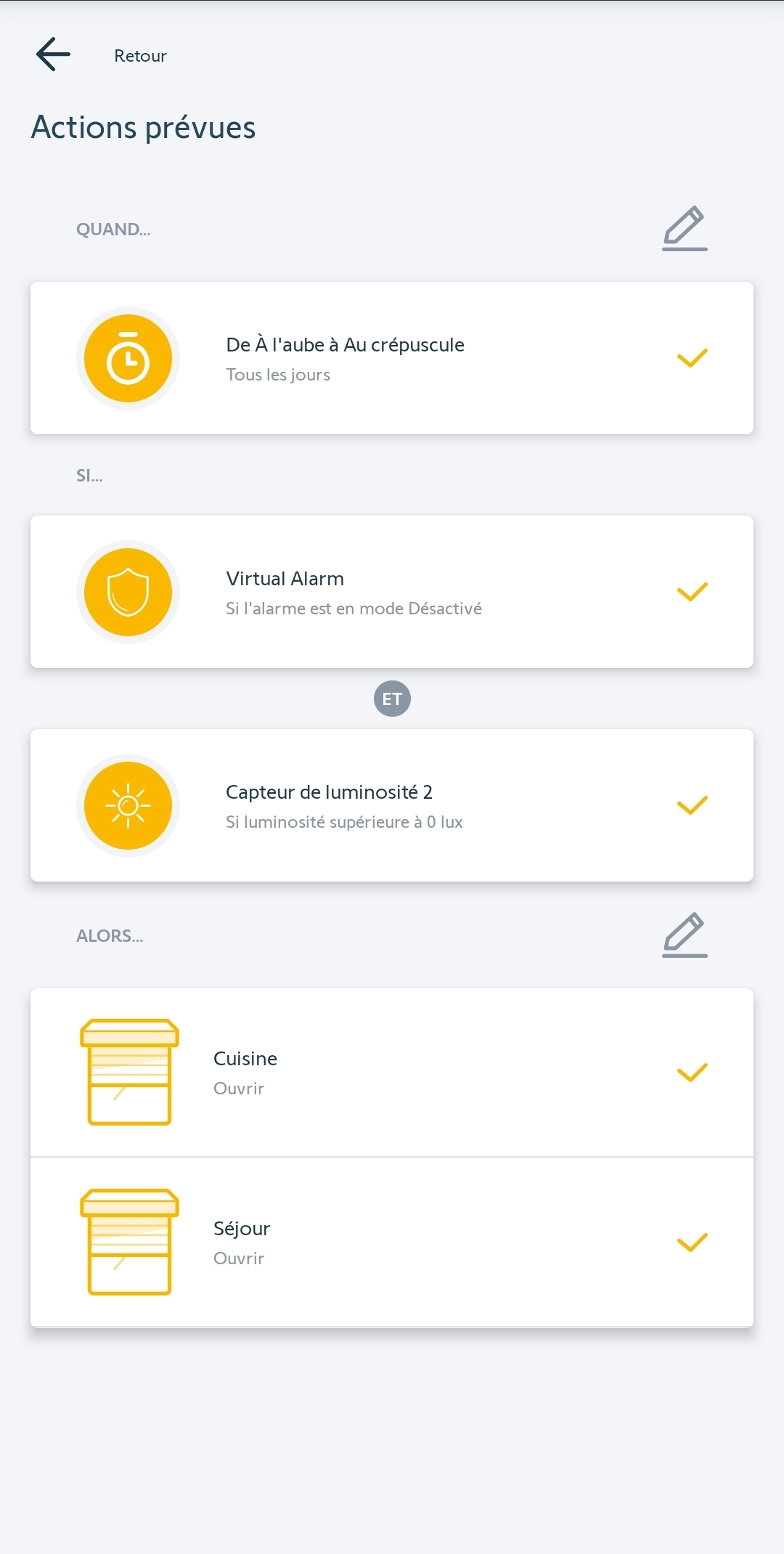

  <title>Réponse de Philippe B.</title>
  <dc:creator>Philippe B.</dc:creator>
          &lt;div class=&quot;body-bd&quot;&gt;&lt;p&gt;Bonjour Benoit &lt;br /&gt;Voici les captures du scenario de ce jour &lt;br /&gt;Merci d&amp;#39;avance.&lt;br /&gt;Philippe&lt;/p&gt;&lt;/div&gt;
  <pubDate>Sun, 02 Nov 2025 09:14:02 GMT</pubDate>
  <link>https://forum.somfy.fr/questions/3641589-scenarios-declenche/answers/9244017</link>
  <source url="https://forum.somfy.fr/questions/3641589-scenarios-declenche/answers/9244017" />
  <guid>https://forum.somfy.fr/questions/3641589-scenarios-declenche/answers/9244017</guid>

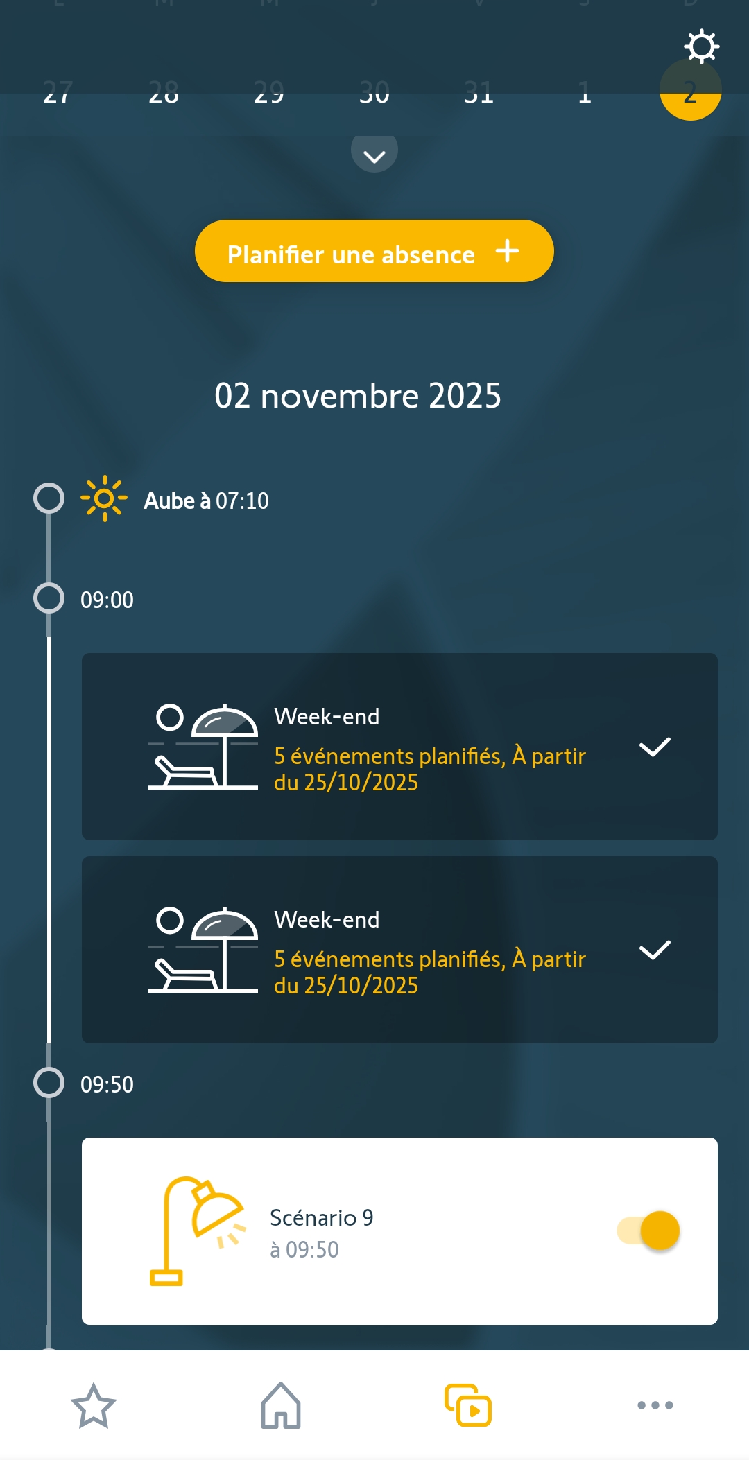

          &lt;div class=&quot;body-bd&quot;&gt;&lt;p&gt;Bonjour Philippe, &lt;br /&gt;N’hésitez pas à déposer une capture de votre scénario, nous pourrons ainsi comparer si nos soucis sont communs.&lt;br /&gt;De mon côté, j’ai eu confirmation du service client qu’il y avait un bien souci de leur côté, mais j’ai aucune info quant à une éventuelle résolution. (en attendant, mes scénarios ne me permettent plus de faire des économies, en par exemple, éviter de passer mes radiateurs en confort quand je suis absent de mon domicile) &lt;/p&gt;&lt;p&gt;PS : Jacky, merci pour votre retour, mais mon souci n’est pas mes scénarios qui ne change pas l’état de l’alarme, mais l’état de l’alarme qui ne déclenche plus mes scénarios. Mais très bonne astuce.&lt;/p&gt;&lt;/div&gt;
  <pubDate>Sun, 02 Nov 2025 07:39:30 GMT</pubDate>
          &lt;div class=&quot;body-bd&quot;&gt;&lt;p&gt;Bonjour.&lt;br /&gt;J&amp;#39;ai aussi l&amp;#39;impossibilité de faire fonctionner un simple scénario avec une heure précise tout les jours sur la commande d&amp;#39;une prise électrique que varrive très bien fait fonctionner en commande manuel.&lt;br /&gt;Merci d&amp;#39;avance&lt;br /&gt;Philippe&lt;/p&gt;&lt;/div&gt;
