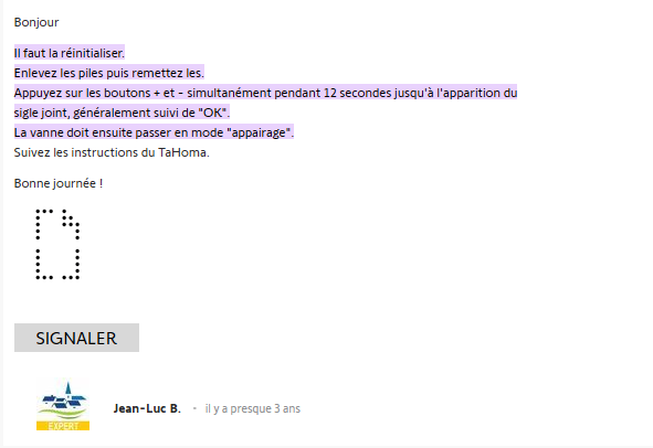

          &lt;div class=&quot;body-bd&quot;&gt;&lt;p&gt;Bonsoir &lt;br /&gt;Après réinitialisation, la tête doit se mettre automatiquement en appairage&lt;/p&gt;&lt;p&gt;&amp;quot;Enlevez les piles puis remettez les. Appuyez sur les boutons + et - simultanément pendant 12 secondes jusqu&amp;#39;à l&amp;#39;apparition du sigle joint, généralement suivi de &amp;quot;OK&amp;quot;. La vanne doit ensuite passer en mode &amp;quot;appairage&amp;quot;&amp;quot;&lt;/p&gt;&lt;/div&gt;
  <pubDate>Sat, 20 Sep 2025 18:57:16 GMT</pubDate>

  <enclosure length="33431" url="https://dimelo-answers-production.s3.eu-west-1.amazonaws.com/177/47a5c65eaf5b7d22/image_original.png?bb28c87" type="image/png" />
