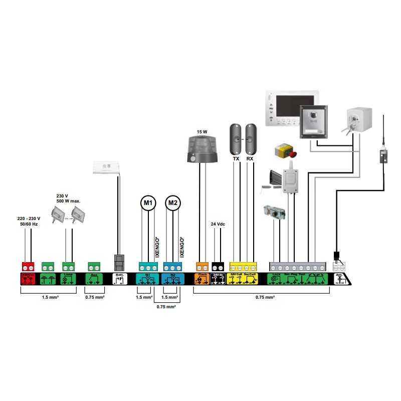

          &lt;div class=&quot;body-bd&quot;&gt;&lt;p&gt;Bonjour,&lt;br /&gt;Merci de vos réponses, &lt;br /&gt;Sur les doc de l&amp;#39;ixengo, le 24vdc est noté 1.2A et sur les alim fournies avec le V500 sont de 1A et 1.5A...&lt;br /&gt;Je ne comprends pas la réponse,  je vous joins le schéma que jai trouvé. &lt;br /&gt;Maintenant si mon insistance dérange dites le moi, je voulais juste comprendre ce que je vois ...&lt;/p&gt;&lt;/div&gt;

          &lt;div class=&quot;body-bd&quot;&gt;&lt;p&gt;Bonjour,&lt;br /&gt;J&amp;#39;installe un visio V500 connect et un portail Ixengo.&lt;br /&gt;On triuve les connexions dans la doc du visio , mais je voulais utiliser le boîtier du portail car tous mes câbles arrive dans ce boîtier et ensuite reparte vers l&amp;#39;écran  , visio extérieur,  gâche électrique...&lt;br /&gt;Est il possible d&amp;#39;utiliser les connexion du boîtier. &lt;br /&gt;Je pensais connecter l&amp;#39;écran sur les contacts 30 et 31,&lt;br /&gt;Le visio extérieur sur 27 et 28 et la gâche sur 25 et 26... &lt;br /&gt;Du coup je connect les contact &amp;quot;no et com&amp;quot; sur le visio extérieur. &lt;br /&gt;Je pensais également utiliser le 24vdc pour alimenter l&amp;#39;écran intérieur.&lt;br /&gt;Merci de me dire ce que vous en pensez. &lt;/p&gt;&lt;p&gt;Merci,&lt;/p&gt;&lt;/div&gt;
          &lt;div class=&quot;body-bd&quot;&gt;&lt;p&gt;C&amp;#39;est un peu divagant ces idées ou je ne comprends rien.&lt;/p&gt;&lt;p&gt;30/31 c&amp;#39;est pour connecter un contact sec pour l&amp;#39;ouverture totale . Pas un écran !&lt;/p&gt;&lt;p&gt;27/28 pour un organe de sécurité, pas une platine de rue !&lt;/p&gt;&lt;p&gt;25/26 pour une serrure commandée par la CBX .&lt;/p&gt;&lt;p&gt;24 V , la CBX ne doit pas fournir plus de 500 mA, l&amp;#39;alim du V500 demande une alim 24 V de 2A.&lt;/p&gt;&lt;p&gt;L&amp;#39;alimentation du V500 se fait dans le sens moniteur interne vers platine de rue et pas l&amp;#39;inverse.&lt;br /&gt;Il n&amp;#39;y a pas de bornes alim sur la platine de rue.&lt;/p&gt;&lt;/div&gt;

          &lt;div class=&quot;body-bd&quot;&gt;&lt;p&gt;Aujourd&amp;#39;hui,  tous mes cable arrive dans le boîtier,  je souhaites pouvoir optimiser cette installation. Il existe des contacts qui semble faire l&amp;#39;affaire,  mais aucune doc expliquant les branchements. D&amp;#39;où ma question. &lt;br /&gt;Sinon je mets des wago partout pour reconnecter les câbles,  mais ce sera pas très propre&lt;br /&gt;..&lt;/p&gt;&lt;/div&gt;

          &lt;div class=&quot;body-bd&quot;&gt;&lt;p&gt;Bonjour,&lt;/p&gt;&lt;p&gt;Quel cafouillage et quelles drôles d&amp;#39;idées ...&lt;/p&gt;&lt;p&gt;L&amp;#39;alimentation du moniteur se fait par le biais d&amp;#39;une alimentation proche du moniteur.&lt;/p&gt;&lt;/div&gt;
