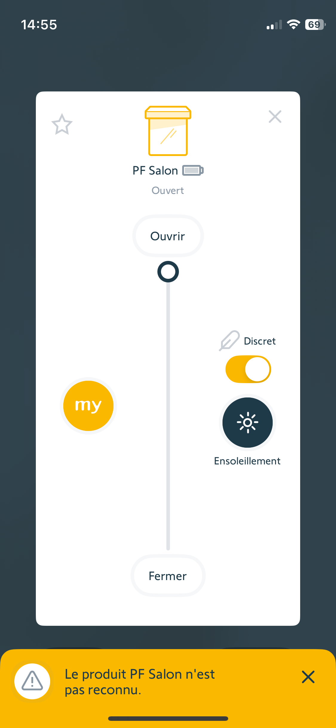

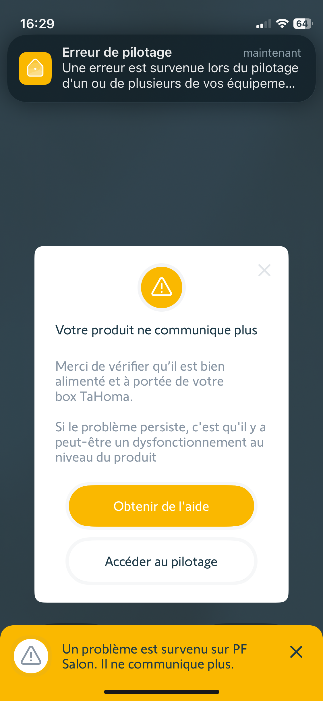

          &lt;div class=&quot;body-bd&quot;&gt;&lt;p&gt;Bonjour,&lt;/p&gt;&lt;p&gt;J&amp;#39;ai intégré 8 volets (IO RS 100 Solar) dans une Tahoma Switch (code Pin : 2305-3919-3856) en juillet 2025.&lt;br /&gt;Le premier problème :&lt;br /&gt;Après plusieurs semaines de fonctionnement correct, j&amp;#39;ai le volet de la porte fenêtre du salon (PF salon) qui n&amp;#39;est plus reconnu. Son fonctionnement reste possible avec sa télécommande.&lt;br /&gt;Le second problème :&lt;br /&gt;Je veux rajouter un 9ème volet (IO RS 100 Solar), il est impossible de le rajouter à la Tahoma. Lorsqu&amp;#39;on ajoute l&amp;#39;équipement, il m&amp;#39;est plus demandé comme pour les 8 précédents de scanner le QR code de leur télécommande. Au lieu de cela en suivant les indications de l&amp;#39;application ios Tahoma, j&amp;#39;arrive sur une dernière page voir pièce jointe où il ne se passe rien.&lt;br /&gt;Avez-vous déjà rencontré ces problèmes ?&lt;br /&gt;Je vous remercie pour votre aide.&lt;br /&gt;Bien cordialement,&lt;br /&gt; &lt;br /&gt;Stéphane&lt;/p&gt;&lt;/div&gt;

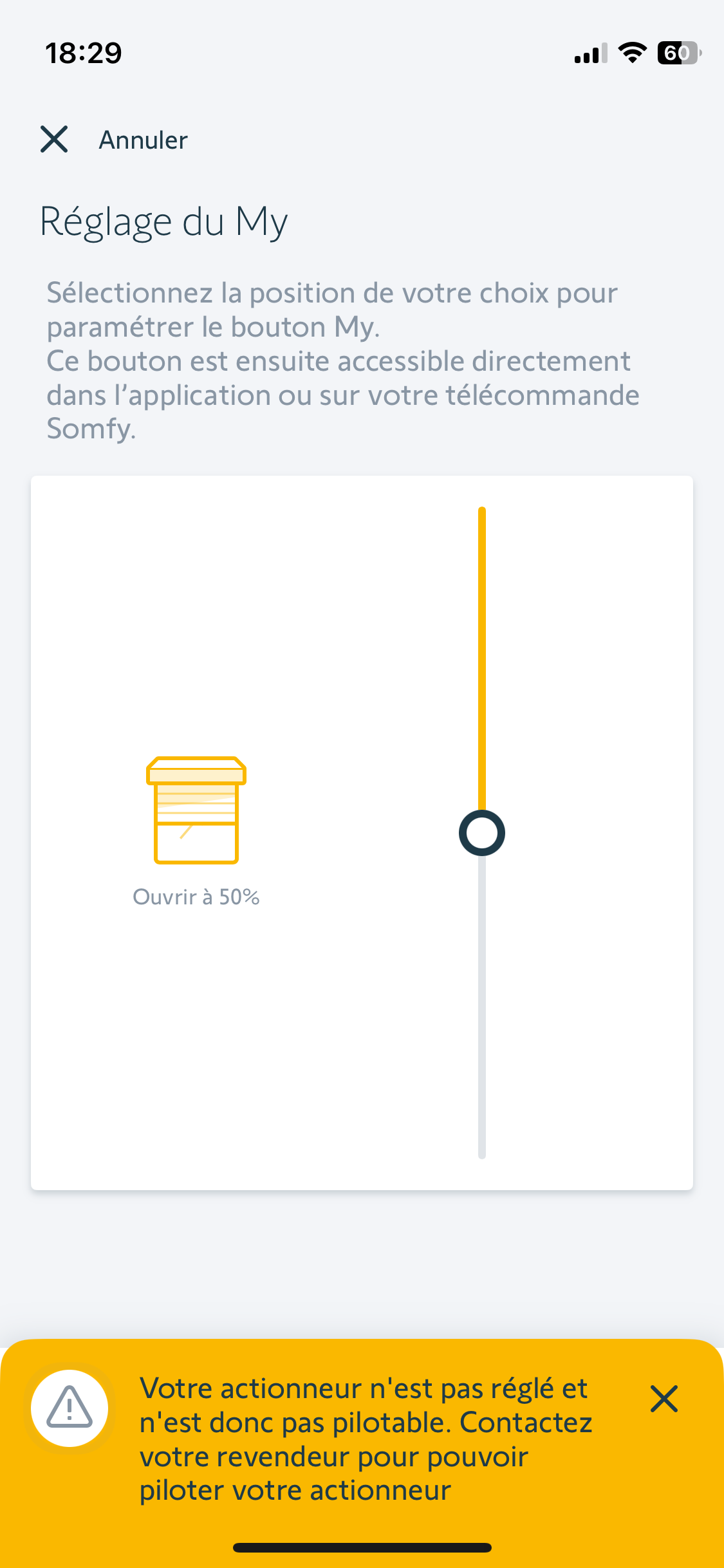

          &lt;div class=&quot;body-bd&quot;&gt;&lt;p&gt;Bonjour Vanessa,&lt;/p&gt;&lt;p&gt;Après plusieurs essais, j&amp;#39;ai bien réussi à paramétrer le My et le pilotage par la Tahoma Switch se fait correctement sans erreur.&lt;br /&gt;Je vous remercie de votre aide efficace.&lt;br /&gt;Cordialement,&lt;br /&gt;Stéphane&lt;/p&gt;&lt;/div&gt;
          &lt;div class=&quot;body-bd&quot;&gt;&lt;p&gt;Bonjour Stéphane,&lt;br /&gt;Cela indique qu&amp;#39;il faut effectuer le réglage de fons de courses de vos moteurs. Sans cela le My ne peut pas fonctionner.&lt;br /&gt;Bonne journée,&lt;/p&gt;&lt;/div&gt;

          &lt;div class=&quot;body-bd&quot;&gt;&lt;p&gt;Bonjour Vanessa,&lt;/p&gt;&lt;p&gt;Je vous remercie de votre aide, cela a permis d&amp;#39;intégrer le dernier volet et à être détectable par la Tahoma Switch. Depuis l&amp;#39;application ios, je pilote les 2 volets qui étaient récalcitrants.&lt;br /&gt;Je peux les monter ou descendre complètement. Il est impossible de faire le réglage du My (position favorite) pour ces 2 volets. J&amp;#39;ai un message d&amp;#39;erreur voir PJ ci-joint. Aujourd&amp;#39;hui, je dois recommencer l&amp;#39;opération pour le volet &amp;quot;PF Salon&amp;quot; qui ne communique plus de nouveau. Faut-il le supprimer complètement et recommencer de zéro &amp;quot;Ajouter un équipement&amp;quot; ? Que me conseillez-vous ?&lt;br /&gt;Je vous remercie. Bonne journée,&lt;br /&gt;Stéphane&lt;/p&gt;&lt;/div&gt;
