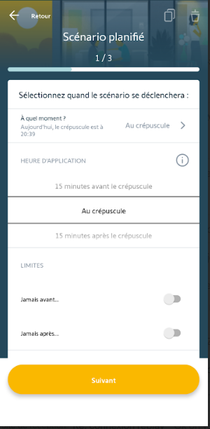

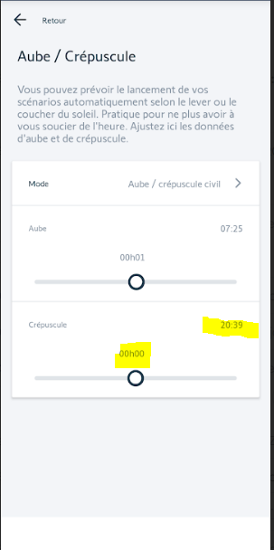

          &lt;div class=&quot;body-bd&quot;&gt;&lt;p&gt;L&amp;#39;aube ou le crépuscule sont défini une fois pour toute et c&amp;#39;est une plage de temps que vous pouvez voir dans le paramétrage.&lt;br /&gt;Je vous met l&amp;#39;écran en copie&lt;/p&gt;&lt;p&gt;Si vous faite correctement le scénario vous ne pouvez pas borner.&lt;br /&gt;Dans l&amp;#39;ordre&lt;br /&gt;Créer un nouveau scénario&lt;br /&gt;Créer mon propre scénario&lt;br /&gt;Planification&lt;br /&gt;En haut cliquer sur Heure précise&lt;br /&gt;Vous avez le choix entre&lt;br /&gt;Heure précise / Aube / Crépuscule&lt;br /&gt;Il faut choisir  Crépuscule&lt;/p&gt;&lt;/div&gt;

          &lt;div class=&quot;body-bd&quot;&gt;&lt;p&gt;Effectivement le paramétrage du crépuscule se fait dans .../Configuration de l&amp;#39;installation/Réglage général Aube / Crépuscule.&lt;/p&gt;&lt;p&gt;Ensuite dans scénario planifier il faut cliquer sur &amp;quot;Heure Précise&amp;quot; pour sélectionner Crépuscule.  &lt;br /&gt;Il n&amp;#39;y a pas de valeur a spécifier.&lt;/p&gt;&lt;/div&gt;

          &lt;div class=&quot;body-bd&quot;&gt;&lt;p&gt;Bonjour Loic&lt;br /&gt;Vous faites un scénario planifié&lt;br /&gt;La première condition c&amp;#39;est Aube ou Crépuscule (voir copie écran)&lt;br /&gt;vous cliquez sur suivant&lt;br /&gt;vous avez alors les choix possibles.&lt;br /&gt;En ce qui me concerne je n&amp;#39;ai accès qu&amp;#39;au système d&amp;#39;alarme alors que j&amp;#39;ai bien des détecteurs d&amp;#39;ouverture indépendant.&lt;/p&gt;&lt;/div&gt;
