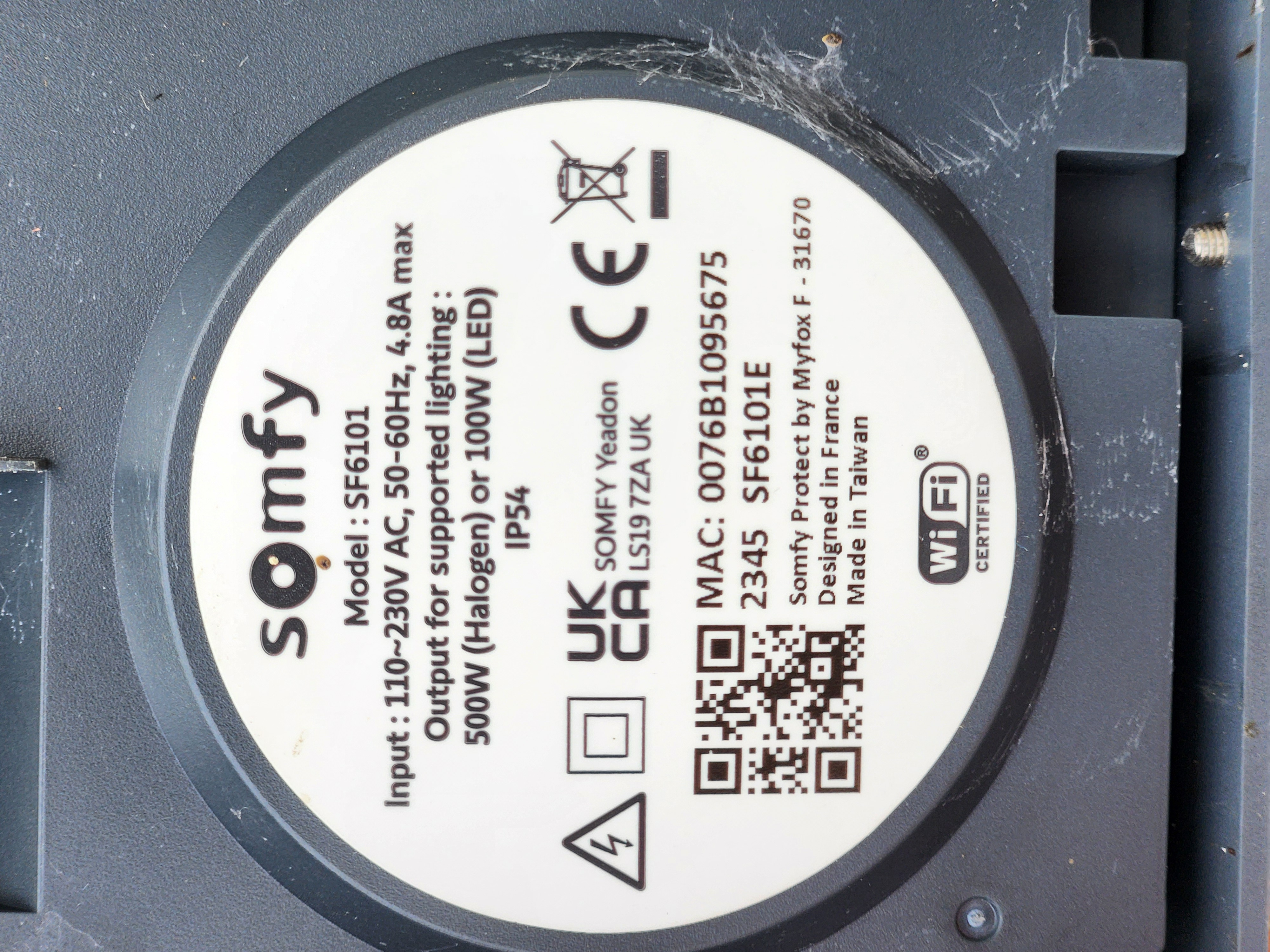

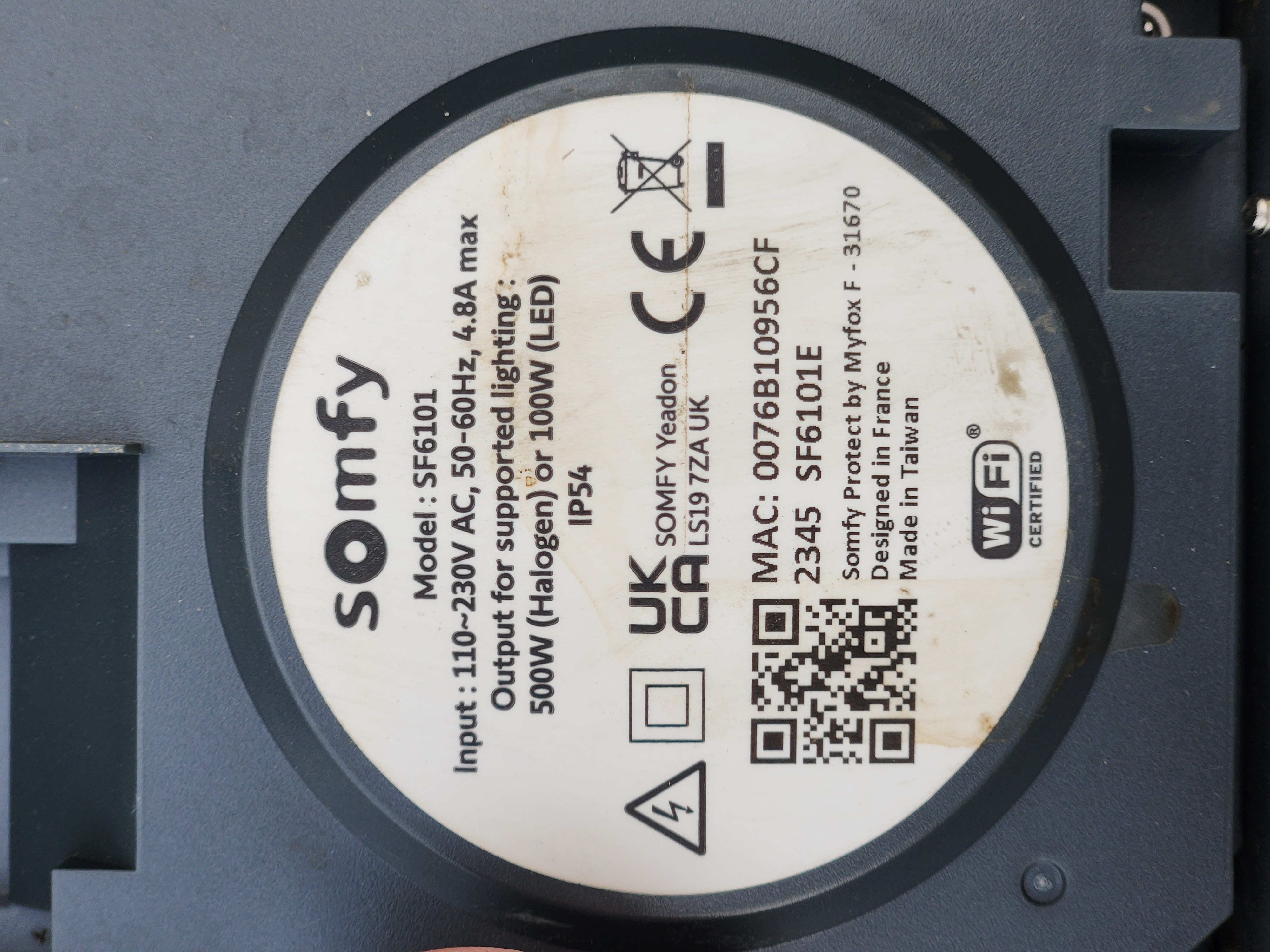

          &lt;div class=&quot;body-bd&quot;&gt;&lt;p&gt;Bonjour,&lt;/p&gt;&lt;p&gt;Suite a changement de box internet il ma etzit impossible de mettre a jour mes 3 camera exterieure. Je les ai donc suprimer des ma liste d&amp;#39;équipements. &lt;/p&gt;&lt;p&gt;Jai ensuite esaayer de reconnecter les camera seulement 1 sur 3 a etait reconnue. &lt;/p&gt;&lt;p&gt;Les 2 autres caméras clignote blanc. &lt;/p&gt;&lt;p&gt;Après plusieur tentative de mise hors tension et de reset rien ni fait.. les cameras ne sont pas reconue.&lt;/p&gt;&lt;p&gt;Je vous joins les informations des cameras.&lt;/p&gt;&lt;p&gt;Merci,&lt;/p&gt;&lt;/div&gt;
