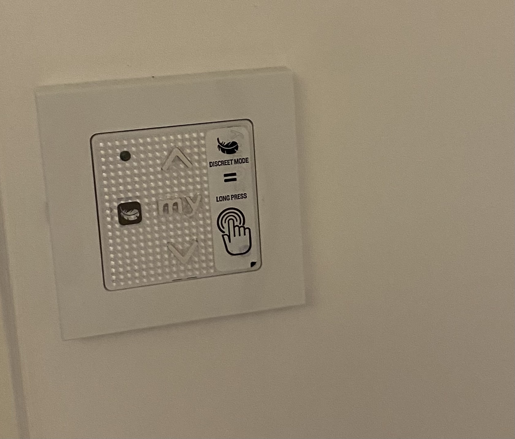

          &lt;div class=&quot;body-bd&quot;&gt;&lt;p&gt;A vous lire et selon vos explications, la situation n&amp;#39;est pas grave du tout.&lt;/p&gt;&lt;p&gt;Vous allez faire ceci:&lt;br /&gt;1) Prenez la TC2 et faites un appui 3s sur prog = mouvement VR2.&lt;br /&gt;2) Prenez la TC1 et faites un appui bref 0.5s sur prog = mouvement VR2.&lt;/p&gt;&lt;p&gt;La TC1 ne pilote plus le VR2.&lt;/p&gt;&lt;p&gt;Bonne journée&lt;/p&gt;&lt;/div&gt;

          &lt;div class=&quot;body-bd&quot;&gt;&lt;p&gt;Bonjour, une de nos télécommandes Somfy active aussi les volets de la chambre à côté, comment je peux corriger cela ?  Les autres fonctionnent normalement. &lt;/p&gt;&lt;p&gt;Merci,&lt;/p&gt;&lt;/div&gt;

          &lt;div class=&quot;body-bd&quot;&gt;&lt;p&gt;Précision : TC1 pilote VR1, TC2 pilote VR 2, TC3 pilote VR 3 et TC4 pilote VR4. Le TC1 déclenche l&amp;#39;ouverture/fermeture de VR2 en même temps que VR1, ce n&amp;#39;est pas normal.Tous les VR sont sur le même disjoncteur.&lt;/p&gt;&lt;/div&gt;

          &lt;div class=&quot;body-bd&quot;&gt;&lt;p&gt;Faites un état précis de la situation, par ex : TC1 pilote VR1,2,3 et TC 2 pilote VR 3,4,5.&lt;/p&gt;&lt;p&gt;Précisez aussi sir tous les VR sont sur le même disjoncteur.&lt;/p&gt;&lt;p&gt;Bonne journée à vous&lt;/p&gt;&lt;/div&gt;
