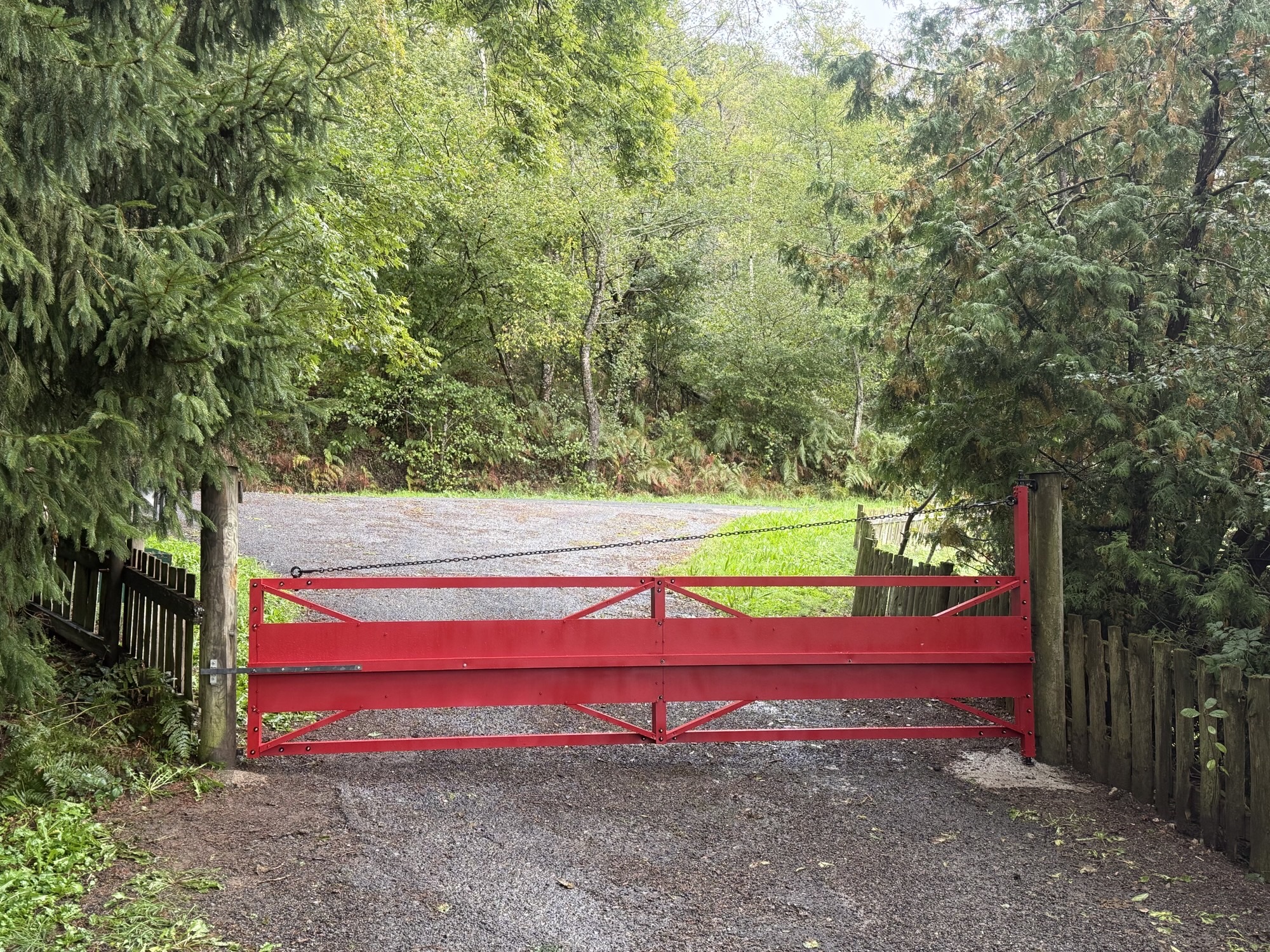

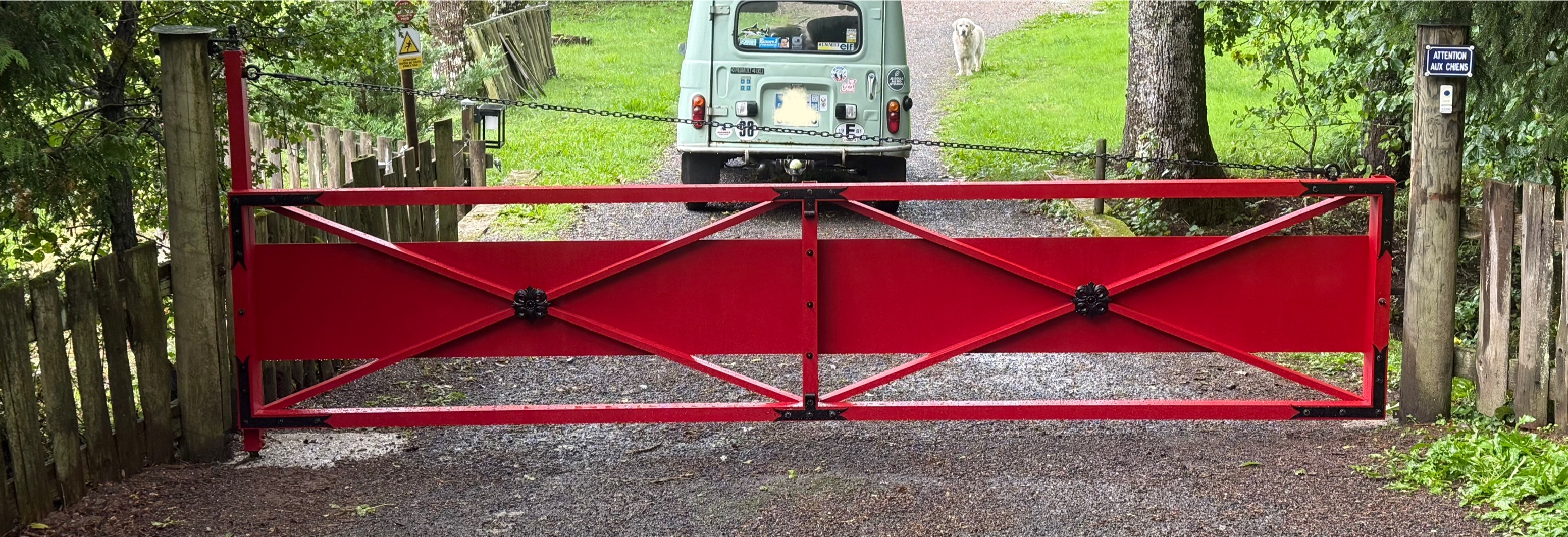

          &lt;div class=&quot;body-bd&quot;&gt;&lt;p&gt;Aucun vérin ne conviendra !&lt;br /&gt;De plus, je trouve l&amp;#39;endroit un peu trop ombragé pour s&amp;#39;orienter vers du solaire ?&lt;br /&gt;Le panneau doit être exposé au soleil toute la journée pour garantir un fonctionnement un peu près correct.&lt;/p&gt;&lt;p&gt;La hauteur du portail et sa prise au vent ne sont que quelques critères qui interviennent dans le choix d&amp;#39;un moteur.&lt;br /&gt;Pour un vérin la longueur maxi est de 200cm, après le bras de levier sera trop long.&lt;br /&gt;Or, votre config donne un bras de levier du double de la tolérance maxi.&lt;br /&gt;Ici, c&amp;#39;est le bras de levier qui nous intéresse, pas la prise au vent.&lt;br /&gt;C&amp;#39;est simple, positionnez et fixez un arc boutant de 50cm du pilier au battant et forcez en bout de battant, vous aurez votre réponse.&lt;/p&gt;&lt;p&gt;Je crois inutile de vous préciser qu&amp;#39;une pose hors domaine Somfy annule de plein droit tous recours garantie.&lt;/p&gt;&lt;p&gt;Bonne journée à vous.&lt;/p&gt;&lt;/div&gt;

          &lt;div class=&quot;body-bd&quot;&gt;&lt;p&gt;Bonjour,&lt;/p&gt;&lt;p&gt;C&amp;#39;est un peu long mais très peu haut. En aluminium et ajouré, le poids joue en note faveur, et la chaine réduit le porte-à-faux. il tourne sur un axe inox ancré dans du béton armé, et encore stabilisé par un épais poteau en bois. Il est envisagé de couler un poteau béton pour fixer le moteur, ne voulant pas trop en demander au poteau bois.&lt;/p&gt;&lt;/div&gt;
