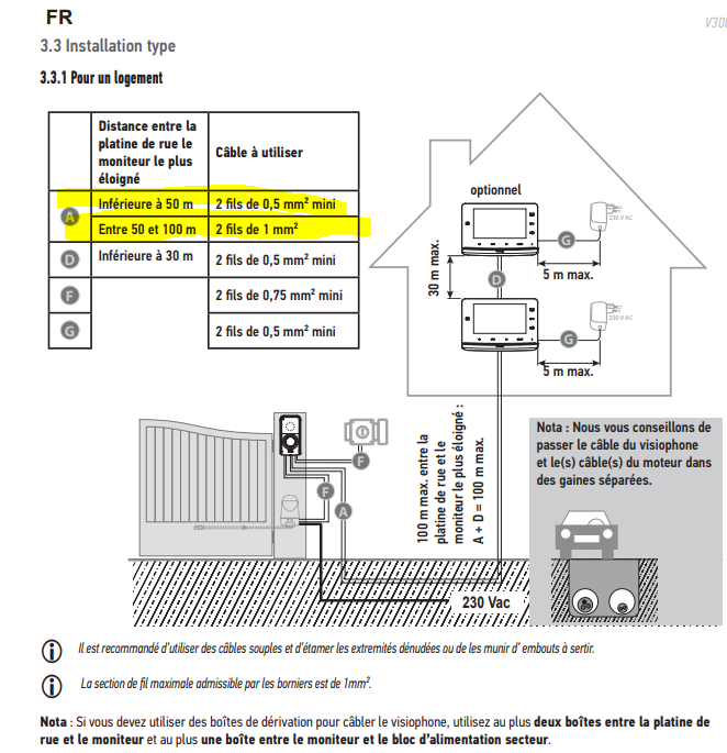

          &lt;div class=&quot;body-bd&quot;&gt;&lt;p&gt;Bonsoir&lt;br /&gt;Si en branchant la platine extérieure avec des fils courts sur la platine intérieure ça fonctionne, c&amp;#39;est que les fils de liaison ne sont pas de la bonne section en fonction de la longueur.&lt;br /&gt;Exemple : Pas de fil de téléphone&lt;/p&gt;&lt;/div&gt;
