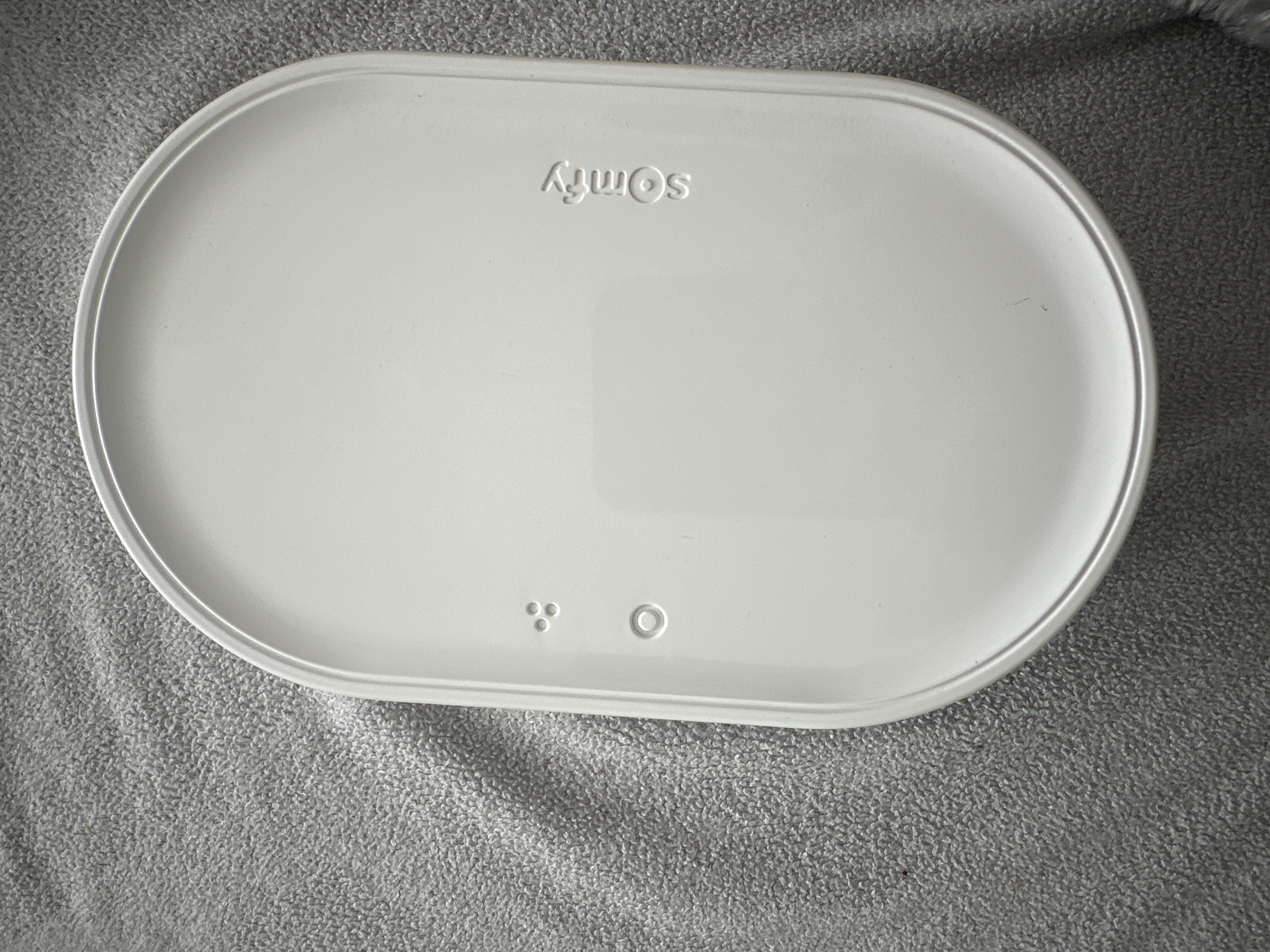

          &lt;div class=&quot;body-bd&quot;&gt;&lt;p&gt;Oui merci. J&amp;#39;ai enfin réussi à avoir le SAV par téléphone avec qui j&amp;#39;ai débugué le problème. Effectivement, l&amp;#39;activation des leds s&amp;#39; était décochée lors de la réinitialisation et s&amp;#39;éteignent donc automatiquement au bout de 20 sec... ce qui me donnait l&amp;#39;impression que la Link était éteinte alors que non.....  bref content d&amp;#39;avoir réussi à tout réinstaller!&lt;/p&gt;&lt;/div&gt;

          &lt;div class=&quot;body-bd&quot;&gt;&lt;p&gt;Bonjour,&lt;br /&gt;Mon Link advanced somfy ne s’allume pas.&lt;br /&gt;Nous avons changé le câble d’alimentation, sans succès &lt;br /&gt;Le produit est de 09/2022.&lt;/p&gt;&lt;p&gt;Merci,&lt;/p&gt;&lt;/div&gt;
          &lt;div class=&quot;body-bd&quot;&gt;&lt;p&gt;Bonjour Brice,&lt;/p&gt;&lt;p&gt;Je vois sur notre serveur que votre link fonctionne parfaitement, il est bien connecté.&lt;br /&gt;Je vois que vous avez désactivé les leds, c&amp;#39;est peut-être pour cela que le link est éteint.&lt;/p&gt;&lt;p&gt;Bonne journée.&lt;/p&gt;&lt;/div&gt;

          &lt;div class=&quot;body-bd&quot;&gt;&lt;p&gt;Je n&amp;#39;ai pas essayé avec le cable de la tahoma mais avec avec le transfo de la tahoma et un cable USB-C que j&amp;#39;ai branché. le link s&amp;#39;est allumé et s&amp;#39;est éteint comme lorsque j&amp;#39;utilise le transfo et le cable originel link donc le problème ne vient pas de l&amp;#39;alimentation. Pouvez vous juste me dire qui dois je contacter en tant que particulier qui a achété une alarme Somfy plus de 800€ qui est toujouirs sous garantie etr qui ne fonctionne pas qui je dois contacter chez Somfy pour répondre à mon problème? Merci d&amp;#39;avance pour votre aide.  Brice&lt;/p&gt;&lt;/div&gt;

          &lt;div class=&quot;body-bd&quot;&gt;&lt;p&gt;Brice,&lt;/p&gt;&lt;p&gt;Nos box Tahoma sont toutes en Micro USB et le link Advanced est en USB type C, donc impossible que cela fonctionne avec le câble de la Tahoma.&lt;/p&gt;&lt;p&gt;Bonne journée.&lt;/p&gt;&lt;/div&gt;

          &lt;div class=&quot;body-bd&quot;&gt;&lt;p&gt;Bonjour Morgan,  Je viens d&amp;#39;essayer à nouveau avec un nouveau câble d&amp;#39;alimentation et les transformateurs du link connect et de ma Tahoma. Le résultat est le même. Cala clignote pendant 15 à 20 seconde et le link s&amp;#39;éteint. &lt;br /&gt;Cordialement, Brice&lt;/p&gt;&lt;/div&gt;

          &lt;div class=&quot;body-bd&quot;&gt;&lt;p&gt;Bonjour Brice,&lt;/p&gt;&lt;p&gt;Pouvez-vous essayer avec un autre câble d&amp;#39;alimentation.&lt;/p&gt;&lt;p&gt;Bonne journée.&lt;/p&gt;&lt;/div&gt;

          &lt;div class=&quot;body-bd&quot;&gt;&lt;p&gt;Bonjour, J&amp;#39;ai également un problème similaire. Je suis en train de réinstaller mon Home alarm advanced xl suite à un déménagement. Lorsque je branche le link advanced, il s&amp;#39;allume. le rond devient jaune, les 3 points clignotent vert une vingtaine de seconde et ensuite tout s&amp;#39;éteint. J&amp;#39;ai lu les leads de ce forum sur ce sujet, essayé de rallumer avec et sans batterie de secours. J&amp;#39;ai changé l&amp;#39;alimentation en prenant le transformateur de ma Tahoma. Rien n&amp;#39;y fait. Le link advanced s&amp;#39;éteint inlassablement au bout de quelques secondes.  Matériel acheté en Aout 2022 et encore sous garantie constructeur. Impossible d&amp;#39;avoir un numéro SAV pour déclencher la garantie. Pouvez vous m&amp;#39;aider? Merci d&amp;#39;avance. Brice    (PS:vidéo disponible au besoin)&lt;/p&gt;&lt;/div&gt;
