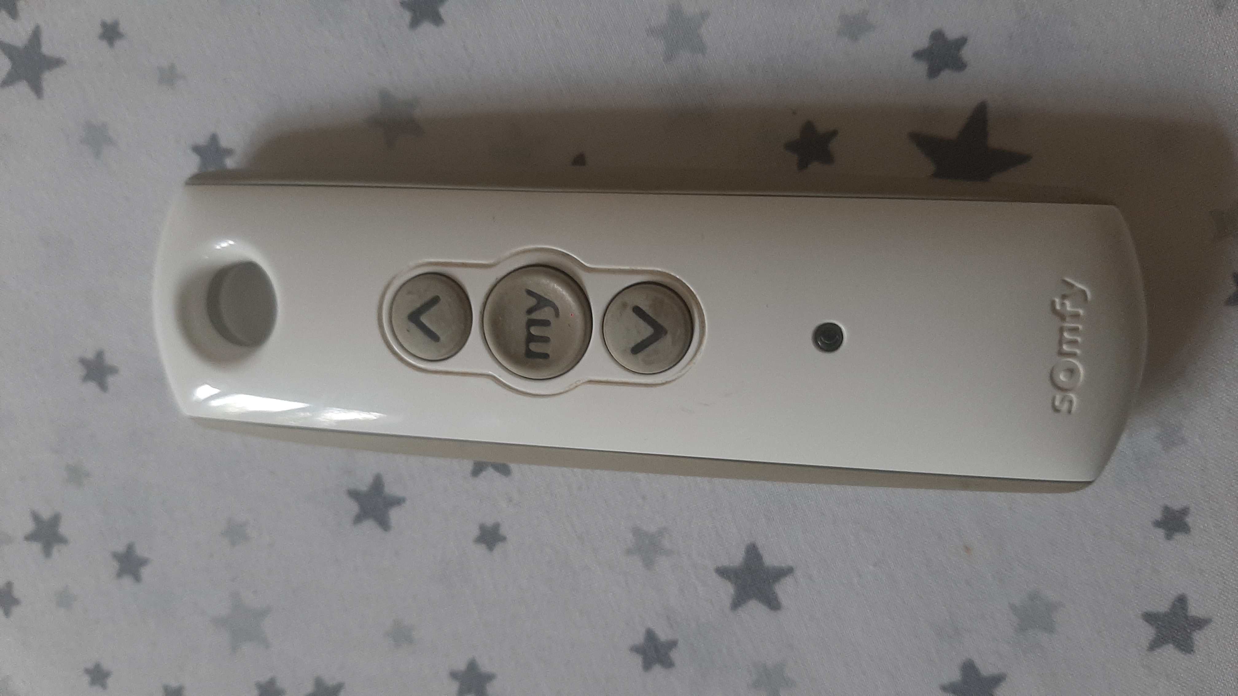

          &lt;div class=&quot;body-bd&quot;&gt;&lt;p&gt;Bonjour,&lt;br /&gt;Lorsque j&amp;#39;appuie sur montée descente simultanément pendant plusieurs secondes rien ne se passe (la diode rouge clignote) ?&lt;br /&gt;Merci&lt;/p&gt;&lt;p&gt;Merci,&lt;/p&gt;&lt;/div&gt;

          &lt;div class=&quot;body-bd&quot;&gt;&lt;p&gt;Bonjour,&lt;br /&gt;Merci pour la réponse,je ne peux pas appliquer cette procédure car ce volet est solaire !&lt;br /&gt;3 sont solaires et le reste est sur le secteur&lt;br /&gt;Didier&lt;/p&gt;&lt;/div&gt;

          &lt;div class=&quot;body-bd&quot;&gt;&lt;p&gt;Bonjour Didier,&lt;/p&gt;&lt;p&gt;Un appui maintenu sur le bouton &amp;quot;MY&amp;quot; en dehors des réglages permet de programmer le positionnement de la position favorite, ce qui ne résoudra pas le problème.&lt;/p&gt;&lt;p&gt;Si la procédure précédente ne permet pas de résoudre le problème, il sera nécessaire de réinitialiser la motorisation en suivant cette procédure : &lt;a href=&quot;https://www.somfy.fr/assistance/faq?question=comment-remettre-a-zero-mon-moteur-de-volet-roulant&quot; rel=&quot;nofollow&quot;&gt;https://www.somfy.fr/assistance/faq?question=comment-reme...&lt;/a&gt;&lt;/p&gt;&lt;p&gt;Bonne journée,&lt;/p&gt;&lt;/div&gt;

          &lt;div class=&quot;body-bd&quot;&gt;&lt;p&gt;Bonjour &lt;br /&gt;Je viens d&amp;#39;essayer malheureusement lorsque j&amp;#39;appuie sur montée et descente il n&amp;#39;y a aucun mouvement du volet &lt;br /&gt;Néanmoins j&amp;#39;ai essayé d&amp;#39;appuyer sur My après il y a eu un mouvement mais il n&amp;#39;y a pas eu d&amp;#39;inversion &lt;br /&gt;Je pense que cela est dû au fait que la première étape n&amp;#39;a pas fonctionné,est-ce qu&amp;#39;il y a une autre solution ?&lt;br /&gt;Merci &lt;br /&gt;Didier&lt;/p&gt;&lt;/div&gt;

          &lt;div class=&quot;body-bd&quot;&gt;&lt;p&gt;Bonjour Didier, &lt;/p&gt;&lt;p&gt;Voici la procédure pour inverser le sens de rotation de votre moteur RTS : &lt;a href=&quot;https://service.somfy.com/downloads/fr_v5/inversiondu_sens_de_rotation_vr.pdf&quot; rel=&quot;nofollow&quot;&gt;https://service.somfy.com/downloads/fr_v5/inversiondu_sen...&lt;/a&gt;&lt;/p&gt;&lt;p&gt;Bonne journée,&lt;/p&gt;&lt;/div&gt;

          &lt;div class=&quot;body-bd&quot;&gt;&lt;p&gt;Bonjour,&lt;br /&gt;Je précise que la télécommande est connectée mais lorsque j&amp;#39;appuie sur montée le vr descend et lorsque j&amp;#39;appuie sur descente le vr monte.&lt;br /&gt;Quelle est la solution pour remettre le sens normal ?&lt;br /&gt;Merci&lt;/p&gt;&lt;/div&gt;

          &lt;div class=&quot;body-bd&quot;&gt;&lt;p&gt;Bonjour Didier, &lt;/p&gt;&lt;p&gt;Il semble qu&amp;#39;elle ne soit plus associée au volet.&lt;br /&gt;Avez-vous une autre télécommande qui pilote le volet de cette télécommande ?&lt;/p&gt;&lt;p&gt;Bonne journée,&lt;/p&gt;&lt;/div&gt;
