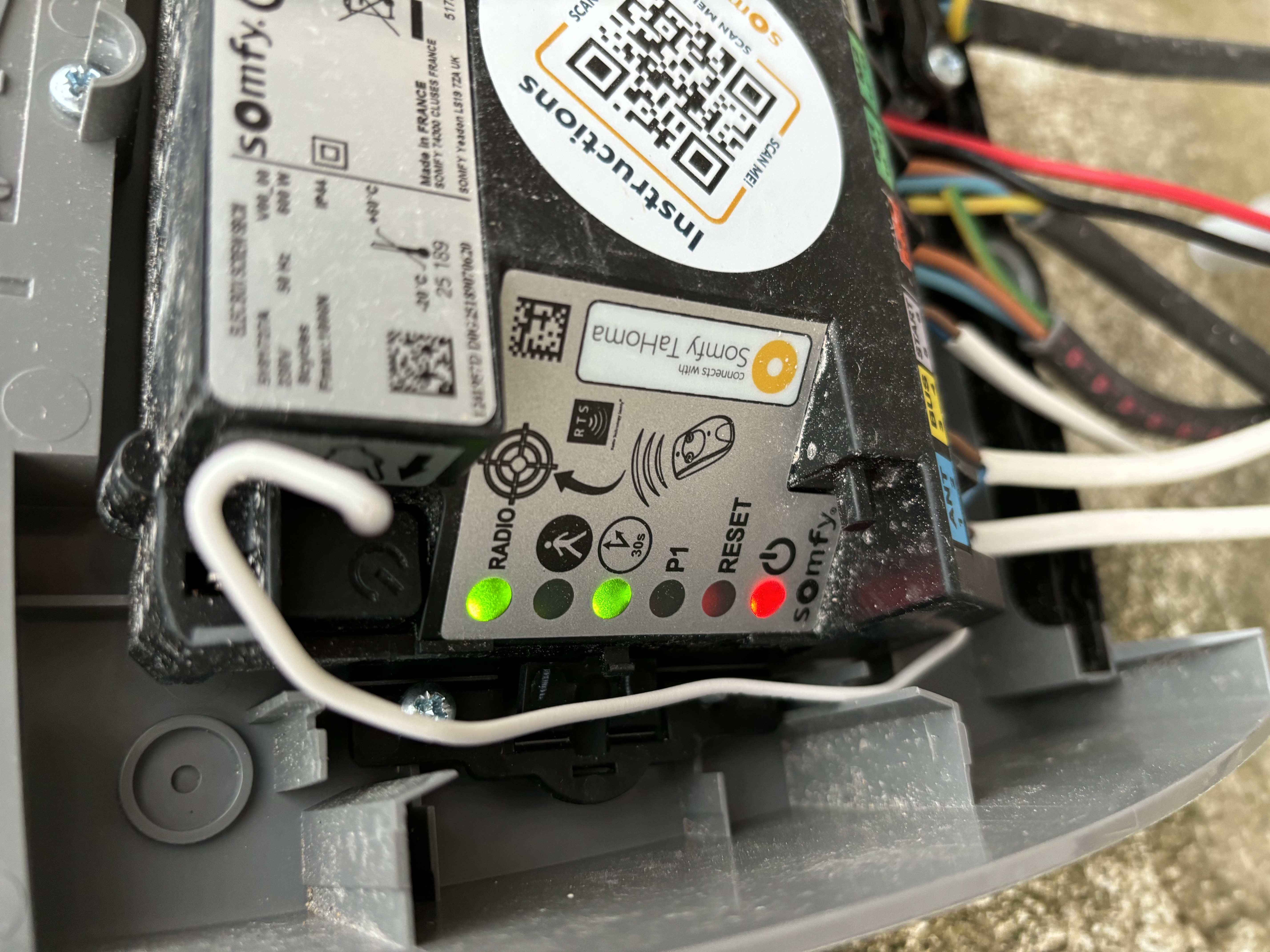

          &lt;div class=&quot;body-bd&quot;&gt;&lt;p&gt;Bonjour,&lt;/p&gt;&lt;p&gt;Je n’arrive pas à activer la fermeture automatique à l’étape 4. Le voyant sur la photo continue à clignoter puis s’éteint. Apparement, les cellules sont bien alignés car j’avais le voyant rouge dans la cellule RX&lt;/p&gt;&lt;p&gt;Merci,&lt;/p&gt;&lt;/div&gt;

          &lt;div class=&quot;body-bd&quot;&gt;&lt;p&gt;Bonjour, &lt;br /&gt;Merci pour votre retour &lt;br /&gt;Apparemment, il ne fonctionne pas car la fermeture du portail doit s’arrêter quand il détecte un obstacle.&lt;br /&gt;Ce n’ est pas le cas &lt;/p&gt;&lt;p&gt;Cordialement&lt;/p&gt;&lt;/div&gt;
