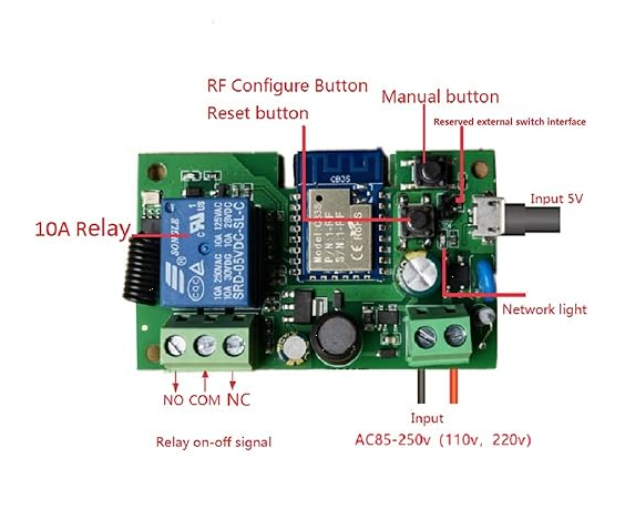

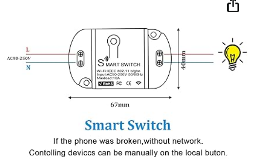

          &lt;div class=&quot;body-bd&quot;&gt;&lt;p&gt;Bonjour Quentin &lt;br /&gt;j&amp;#39;ai finalement opté pour un petit interrupteur wifi dont vous trouverez les photos en pièce jointe. J&amp;#39;ai alimenté les bornes input de l&amp;#39;appareil aux bornes 16 et 17 de mon portail, puis les bornes outpout (sortie) aux bornes 5 et 6 de ma carte mère. L&amp;#39;appareil a bien été détecté dans l&amp;#39;application tuya, mais il provoque des ouvertures et fermetures totalement aléatoires et continues. Le portail ne cesse de s&amp;#39;ouvrir et de se fermer de manière incomplète. Un petit coup de main ?&lt;/p&gt;&lt;/div&gt;

          &lt;div class=&quot;body-bd&quot;&gt;&lt;p&gt;Bonjour,&lt;br /&gt;J&amp;#39;aimerai pouvoir contrôler mon portail à distance via l&amp;#39;application Smartlife Tuya à l&amp;#39;aide d&amp;#39;un petit relai d&amp;#39;interrupteur wifi.&lt;br /&gt;Outre l&amp;#39;alimentation électrique ce petit relai dispose de trois bornes NO  COM   NC. Pouvez-vous m&amp;#39;indiquer sur quelles bornes de mon bus somfy je dois les relier ? &lt;br /&gt;Je joins deux photos. &lt;/p&gt;&lt;p&gt;Merci,&lt;/p&gt;&lt;/div&gt;
