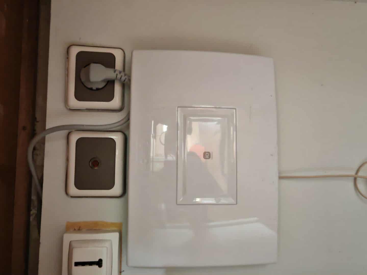

          &lt;div class=&quot;body-bd&quot;&gt;&lt;p&gt;Le résumé est correct.&lt;/p&gt;&lt;p&gt;Attendez un peu pour décider de tout changer.&lt;br /&gt;Si vous avez une SIM AFONE, il y a de forte chance que ça fonctionne  encore 1 an car c&amp;#39;est SFR et ils arrêtes après les autres.&lt;/p&gt;&lt;p&gt;C&amp;#39;est un peu un coup de poker, mais ça vous laisse le temps de comparer et suivre l&amp;#39;évolution sur le Forum.&lt;/p&gt;&lt;/div&gt;

          &lt;div class=&quot;body-bd&quot;&gt;&lt;p&gt;Bonjour,&lt;/p&gt;&lt;p&gt;Je viens d&amp;#39;acheter une maison qui dispose d&amp;#39;une centrale d&amp;#39;alarme et de volets roulants Somfy, j&amp;#39;ai bien le boitier de commande de l&amp;#39;alarme et les télécommandes des volets roulants et j&amp;#39;aimerais savoir si je pouvais connecter la box pour domotiser l&amp;#39;ensemble. &lt;/p&gt;&lt;p&gt;Le problème c&amp;#39;est que je ne trouve pas le modèle de box somfy sur internet, elle n&amp;#39;est surement pas toute jeune. &lt;/p&gt;&lt;p&gt;L&amp;#39;un de vous pourrait m&amp;#39;aider s&amp;#39;il vous plait ? &lt;/p&gt;&lt;p&gt;Cordialement.&lt;/p&gt;&lt;p&gt;Merci,&lt;/p&gt;&lt;/div&gt;

          &lt;div class=&quot;body-bd&quot;&gt;&lt;p&gt;Merci beaucoup pour votre réponse qui m&amp;#39;a beaucoup aidée.&lt;br /&gt;A priori ce modèle est obsolète et n&amp;#39;est pas compatible avec les applications et les alertes &amp;quot;modernes&amp;quot; et les sirenes et boitiers ne seraient pas compatibles avec les nouveaux modèles. J&amp;#39;ai l&amp;#39;impression d&amp;#39;etre dans l&amp;#39;impasse. Soit je change leboitier principal mais je dois changer le reste également, soit je garde un système sans alerte sur smarphone. Est ce bien cela ? &lt;br /&gt;Par avance merci .&lt;br /&gt;Benjamin.&lt;/p&gt;&lt;/div&gt;

          &lt;div class=&quot;body-bd&quot;&gt;&lt;p&gt;Bonjour&lt;br /&gt;C&amp;#39;est Protexial IO voici la documentation.&lt;br /&gt;&lt;a href=&quot;https://www.somfy.fr/assistance/notices/alarme/protexial-io&quot; rel=&quot;nofollow&quot;&gt;https://www.somfy.fr/assistance/notices/alarme/protexial-io&lt;/a&gt;&lt;/p&gt;&lt;p&gt;Pour pouvoir créer un compte chez Somfy, il faut demander la suppression de l&amp;#39;ancien en postant le N° de la centrale qui commence par 5 ou 6 sur une étiquette code barre sur le coté.&lt;/p&gt;&lt;/div&gt;
