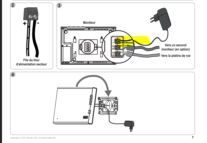

          &lt;div class=&quot;body-bd&quot;&gt;&lt;p&gt;Bonsoir&lt;br /&gt;Pas besoin de voltmètre.&lt;br /&gt;La documentation page 7 est très claire&lt;/p&gt;&lt;/div&gt;

          &lt;div class=&quot;body-bd&quot;&gt;&lt;p&gt;Bonjour, je souhaite contrôler le fonctionnement de mon visiophone que j&amp;#39;ai démonté, premier problème, comment reconnaitre le fil de polarité en sortie du transformateur 17 v, nomade dont les deux fils sont noir avec l&amp;#39;un des deux hachuré de traits gris et l&amp;#39;autre noir uni ? merci de ne pas me conseiller d&amp;#39;utiliser un voltmètres. Merci de votre bon vouloir à m&amp;#39;aider.&lt;/p&gt;&lt;p&gt;Merci,&lt;/p&gt;&lt;/div&gt;
