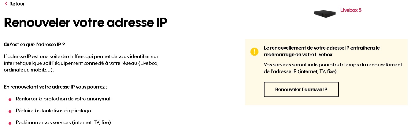

          &lt;div class=&quot;body-bd&quot;&gt;&lt;p&gt;Si, on peut forcer le changement de l&amp;#39;adresse externe en se connectant à son compte Orange/Sosh et d&amp;#39;aller dans les paramètre de sa Livebox.&lt;/p&gt;&lt;p&gt;Ci-dessous copie écran environnement sosh.&lt;/p&gt;&lt;/div&gt;
  <pubDate>Sat, 27 Sep 2025 07:54:35 GMT</pubDate>

          &lt;div class=&quot;body-bd&quot;&gt;&lt;p&gt;Bonjour,&lt;/p&gt;&lt;p&gt;Depuis un peu plus de deux semaines le serveur http de ma Protexiom 600 est super lent, ce qui me génère de nombreux time out (impossible de se connecter), la page d&amp;#39;accueil s&amp;#39;affiche lentement en local. Le pire c&amp;#39;est que l&amp;#39;application SOMFY sur mon téléphone arrive a se connecter une fois sur 10, et encore ça génère aussi des coupures et des messages &amp;quot;Security System&amp;quot;, &amp;quot;connexion impossible aux hôtes en ip local et à distance&amp;quot;.&lt;/p&gt;&lt;p&gt;Chose étonnante, mon père qui a aussi une Protexiom 600 a exactement le même problème que moi en ce moment.&lt;/p&gt;&lt;p&gt;Une fois ce week-end vers 11h00, cela marchait nickel (PC et Smatphone) puis les lenteurs sont revenues après. Exactement pareil pour mon père au même moment.&lt;/p&gt;&lt;p&gt;Je suis sur le serveur Somfy &amp;quot;alarmsomfy.eu&amp;quot; et mon père sur le &amp;quot;alarmsomfy.net&amp;quot;&lt;/p&gt;&lt;p&gt;Voici ce que j&amp;#39;ai fait et constaté:&lt;/p&gt;&lt;ul&gt;&lt;li&gt;Port https et http ouverts (normal puisque ça marche mais lent)&lt;/li&gt;&lt;li&gt;Redémarré l&amp;#39;interface http de l&amp;#39;alarme somfy en débranchant la prise. Toujours Pareil&lt;/li&gt;&lt;li&gt;Je constate sur mon Hub une activité anormale venant de l&amp;#39;alarme. La led du hub (rj45 de la Somfy) clignote pas mal par rapport au reste. Quand cela marchait correctement pendant 2h samedi, la led était plus calme.&lt;/li&gt;&lt;/ul&gt;&lt;p&gt;Vu que mon père et moi habitons à 700kms, je présume que le problème vient de chez SOMFY. Avez-vous ce même problème en ce moment?&lt;br /&gt;Peut-être que Somfy peut me dire s&amp;#39;ils subissent des problèmes?&lt;/p&gt;&lt;p&gt;Merci pour vos réponses et vos idées.&lt;br /&gt;Didier&lt;/p&gt;&lt;/div&gt;
          &lt;div class=&quot;body-bd&quot;&gt;&lt;p&gt;Didier en relisant votre dernier post j&amp;#39;ai une interrogation.&lt;/p&gt;&lt;p&gt;L&amp;#39;adresse IP externe c&amp;#39;est celle de la box chez Orange. Vous ne pouvez pas la changer ou je ne connais pas cette fonction.&lt;/p&gt;&lt;p&gt;Par contre vous pouvez modifier le port 80 et en mettre un autre.&lt;/p&gt;&lt;p&gt;Si c&amp;#39;est une attaque en brute force pour trouver le pass, elle sera alors bloquée&lt;/p&gt;&lt;/div&gt;
          &lt;div class=&quot;body-bd&quot;&gt;&lt;p&gt;Je pensais justement la même chose ce matin.&lt;/p&gt;&lt;p&gt;Vous connaissez maintenant le fonctionnement de l&amp;#39;alarme.&lt;/p&gt;&lt;/div&gt;

  <guid>https://forum.somfy.fr/questions/3642809-protexiom-600-acces-lent-internet/answers/9207289</guid>
  <fb20:id>9207289</fb20:id>
  <fb20:author-profile>https://forum.somfy.fr/users/9812457</fb20:author-profile>
  <fb20:question-id>3642809</fb20:question-id>
          &lt;div class=&quot;body-bd&quot;&gt;&lt;p&gt;C&amp;#39;est l&amp;#39;adresse du serveur DNS &lt;br /&gt;Vous pouviez l&amp;#39;obtenir avec un simple PING.&lt;/p&gt;&lt;p&gt;L&amp;#39;interrogation d&amp;#39;un serveur DNS se fait via une procédure spécifique.&lt;/p&gt;&lt;p&gt;Il y a un soucis dans la communication entre le module IP et la box, d&amp;#39;où ma première proposition de réinitialiser le module.&lt;/p&gt;&lt;/div&gt;
  <pubDate>Thu, 25 Sep 2025 16:43:35 GMT</pubDate>
  <link>https://forum.somfy.fr/questions/3642809-protexiom-600-acces-lent-internet/answers/9207261</link>
  <source url="https://forum.somfy.fr/questions/3642809-protexiom-600-acces-lent-internet/answers/9207261" />
  <guid>https://forum.somfy.fr/questions/3642809-protexiom-600-acces-lent-internet/answers/9207261</guid>
  <fb20:id>9207261</fb20:id>
  <title>Réponse de Didier</title>
  <dc:creator>Didier</dc:creator>
          &lt;div class=&quot;body-bd&quot;&gt;&lt;p&gt;Je viens de regarder mais mon nom de centrale en xxxx.alarmsomfy.eu me retourne avec nslookup une adresse en 176.31.x.x. Ce n&amp;#39;est pas celle de ma LB. Donc je présume que l&amp;#39;appli passe bien par un de leur serveur qui doit faire passerelle.&lt;/p&gt;&lt;p&gt;Quand le module IP disfonctionne je le vois avec les ping. Par moment j&amp;#39;ai des délais 12ms. Quand ça fonctionne j&amp;#39;ai toujours 1ms.&lt;/p&gt;&lt;/div&gt;
  <pubDate>Thu, 25 Sep 2025 16:32:43 GMT</pubDate>
  <link>https://forum.somfy.fr/questions/3642809-protexiom-600-acces-lent-internet/answers/9207257</link>
  <source url="https://forum.somfy.fr/questions/3642809-protexiom-600-acces-lent-internet/answers/9207257" />
  <guid>https://forum.somfy.fr/questions/3642809-protexiom-600-acces-lent-internet/answers/9207257</guid>
  <fb20:id>9207257</fb20:id>
          &lt;div class=&quot;body-bd&quot;&gt;&lt;p&gt;Pour info, votre alarme n&amp;#39;est pas connectée chez Somfy.&lt;br /&gt;Le serveur DNS de Somfy ne fait que convertir votre nom de domaine en adresse IP.&lt;br /&gt;Après votre smartphone est en direct avec l&amp;#39;alarme.&lt;/p&gt;&lt;/div&gt;
  <pubDate>Thu, 25 Sep 2025 12:19:57 GMT</pubDate>
  <link>https://forum.somfy.fr/questions/3642809-protexiom-600-acces-lent-internet/answers/9206933</link>
  <source url="https://forum.somfy.fr/questions/3642809-protexiom-600-acces-lent-internet/answers/9206933" />
  <guid>https://forum.somfy.fr/questions/3642809-protexiom-600-acces-lent-internet/answers/9206933</guid>
  <fb20:id>9206933</fb20:id>
          &lt;div class=&quot;body-bd&quot;&gt;&lt;p&gt;Depuis ce matin, tout semble re-marcher correctement, sans rien avoir fait. Ce qui fait penser à un problème chez SOMFY.&lt;/p&gt;&lt;p&gt;Je vais continuer à surveiller.&lt;/p&gt;&lt;p&gt;14:00: Ca rebug...&lt;/p&gt;&lt;/div&gt;
  <pubDate>Thu, 25 Sep 2025 09:31:10 GMT</pubDate>
  <link>https://forum.somfy.fr/questions/3642809-protexiom-600-acces-lent-internet/answers/9206787</link>
  <source url="https://forum.somfy.fr/questions/3642809-protexiom-600-acces-lent-internet/answers/9206787" />
  <guid>https://forum.somfy.fr/questions/3642809-protexiom-600-acces-lent-internet/answers/9206787</guid>
  <fb20:id>9206787</fb20:id>
          &lt;div class=&quot;body-bd&quot;&gt;&lt;p&gt;Dans le paramétrage DNS de  la centrale il y a une case ou il est indiqué le délais de mise à jour du serveur Somfy.&lt;/p&gt;&lt;p&gt;En général c&amp;#39;est 10 minutes; Vous n&amp;#39;avez rien changé ?&lt;/p&gt;&lt;p&gt;Vous pouvez aussi changer de port RJ45 au niveau de la box, car il ne sont pas tous identique, et le module IP travaille encore en 10baseT alors que les ports de la Livebox peuvent aller jusqu&amp;#39;a 1giga&lt;/p&gt;&lt;/div&gt;
  <pubDate>Wed, 24 Sep 2025 15:56:49 GMT</pubDate>
  <link>https://forum.somfy.fr/questions/3642809-protexiom-600-acces-lent-internet/answers/9206423</link>
  <source url="https://forum.somfy.fr/questions/3642809-protexiom-600-acces-lent-internet/answers/9206423" />
  <guid>https://forum.somfy.fr/questions/3642809-protexiom-600-acces-lent-internet/answers/9206423</guid>
  <fb20:id>9206423</fb20:id>
          &lt;div class=&quot;body-bd&quot;&gt;&lt;p&gt;Oui Fibre Orange Livebox5.&lt;/p&gt;&lt;p&gt;SI je désactive les règle 80 et 443 cela ne change rien l&amp;#39;interface sature (lente) et trafic sur le réseau. Redémarrage  LB, rien de mieux. Il faut vraiment déconnecter là accès à la LB de mon réseau pour que l&amp;#39;interface redevienne fluide (et trafic réduit).&lt;/p&gt;&lt;p&gt;Comme si l&amp;#39;interface IP de l&amp;#39;alarme saturait à vouloir dialoguer avec les serveur SOMFY. Par moment comme ce matin il n&amp;#39;y avait plus de problème pendant quelques heures.&lt;/p&gt;&lt;/div&gt;
  <pubDate>Wed, 24 Sep 2025 15:45:17 GMT</pubDate>
  <link>https://forum.somfy.fr/questions/3642809-protexiom-600-acces-lent-internet/answers/9206413</link>
  <source url="https://forum.somfy.fr/questions/3642809-protexiom-600-acces-lent-internet/answers/9206413" />
  <guid>https://forum.somfy.fr/questions/3642809-protexiom-600-acces-lent-internet/answers/9206413</guid>
  <fb20:id>9206413</fb20:id>
          &lt;div class=&quot;body-bd&quot;&gt;&lt;p&gt;Didier vous êtes en Fibre ou en ADSL ?&lt;/p&gt;&lt;/div&gt;
  <pubDate>Wed, 24 Sep 2025 15:38:40 GMT</pubDate>
  <link>https://forum.somfy.fr/questions/3642809-protexiom-600-acces-lent-internet/answers/9206403</link>
  <source url="https://forum.somfy.fr/questions/3642809-protexiom-600-acces-lent-internet/answers/9206403" />
  <guid>https://forum.somfy.fr/questions/3642809-protexiom-600-acces-lent-internet/answers/9206403</guid>
  <fb20:id>9206403</fb20:id>
          &lt;div class=&quot;body-bd&quot;&gt;&lt;p&gt;Merci.&lt;/p&gt;&lt;p&gt;De 10h30 à 12h30, tout marchait nickel, tout était fluide pas de problème pour se connecter en local et à distance. D&amp;#39;ailleurs la LED du Hub clignotait normalement.&lt;br /&gt;Depuis, c&amp;#39;est reparti avec les lenteurs et la Led du Hub qui clignote rapidement. &lt;br /&gt;Qu&amp;#39;essaye de faire l&amp;#39;interface IP de l&amp;#39;alarme.&lt;/p&gt;&lt;p&gt;Je viens de faire un autre test. Si je coupe physiquement l&amp;#39;accès de mon réseau local à internet, la connexion en local à l&amp;#39;alarme est de nouveau nickel et le trafic est normal. Donc c&amp;#39;est dès l&amp;#39;instant que l&amp;#39;interface à accès à l&amp;#39;extérieur que ça pose problème.&lt;/p&gt;&lt;p&gt;J&amp;#39;attends donc l&amp;#39;avis d&amp;#39;un Yellow pour qu&amp;#39;il se renseigne de leur côté.&lt;/p&gt;&lt;/div&gt;
  <pubDate>Wed, 24 Sep 2025 13:11:19 GMT</pubDate>
  <link>https://forum.somfy.fr/questions/3642809-protexiom-600-acces-lent-internet/answers/9206265</link>
  <source url="https://forum.somfy.fr/questions/3642809-protexiom-600-acces-lent-internet/answers/9206265" />
  <guid>https://forum.somfy.fr/questions/3642809-protexiom-600-acces-lent-internet/answers/9206265</guid>
  <fb20:id>9206265</fb20:id>
          &lt;div class=&quot;body-bd&quot;&gt;&lt;p&gt;Alors attendez l&amp;#39;avis d&amp;#39;un Yello&lt;/p&gt;&lt;/div&gt;
  <pubDate>Wed, 24 Sep 2025 10:33:14 GMT</pubDate>
  <link>https://forum.somfy.fr/questions/3642809-protexiom-600-acces-lent-internet/answers/9206023</link>
  <source url="https://forum.somfy.fr/questions/3642809-protexiom-600-acces-lent-internet/answers/9206023" />
  <guid>https://forum.somfy.fr/questions/3642809-protexiom-600-acces-lent-internet/answers/9206023</guid>
  <fb20:id>9206023</fb20:id>
