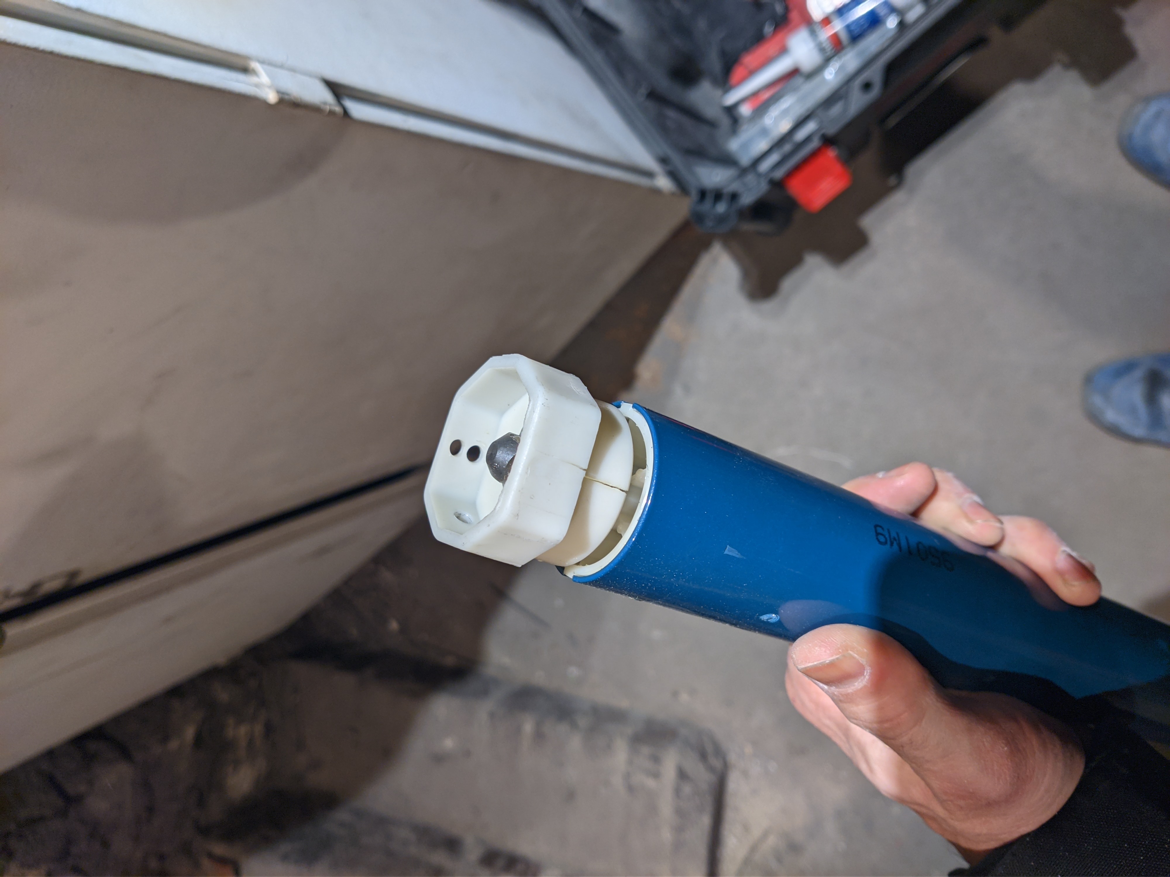

          &lt;div class=&quot;body-bd&quot;&gt;&lt;p&gt;Les moteurs actuels Somfy existent en filaire 4 fils (Nt, terre, noir, marron.&lt;/p&gt;&lt;p&gt;Par contre, la tête étoile devra être logé dans un support étoile fixé sur la joue.&lt;br /&gt;Voici le kit qui convient &lt;a href=&quot;https://boutique.somfy.fr/kit-de-remplacement-pour-moteur-filaire-de-fenetre.html&quot; rel=&quot;nofollow&quot;&gt;https://boutique.somfy.fr/kit-de-remplacement-pour-moteur...&lt;/a&gt;&lt;/p&gt;&lt;p&gt;Bonne journée à vous&lt;/p&gt;&lt;/div&gt;

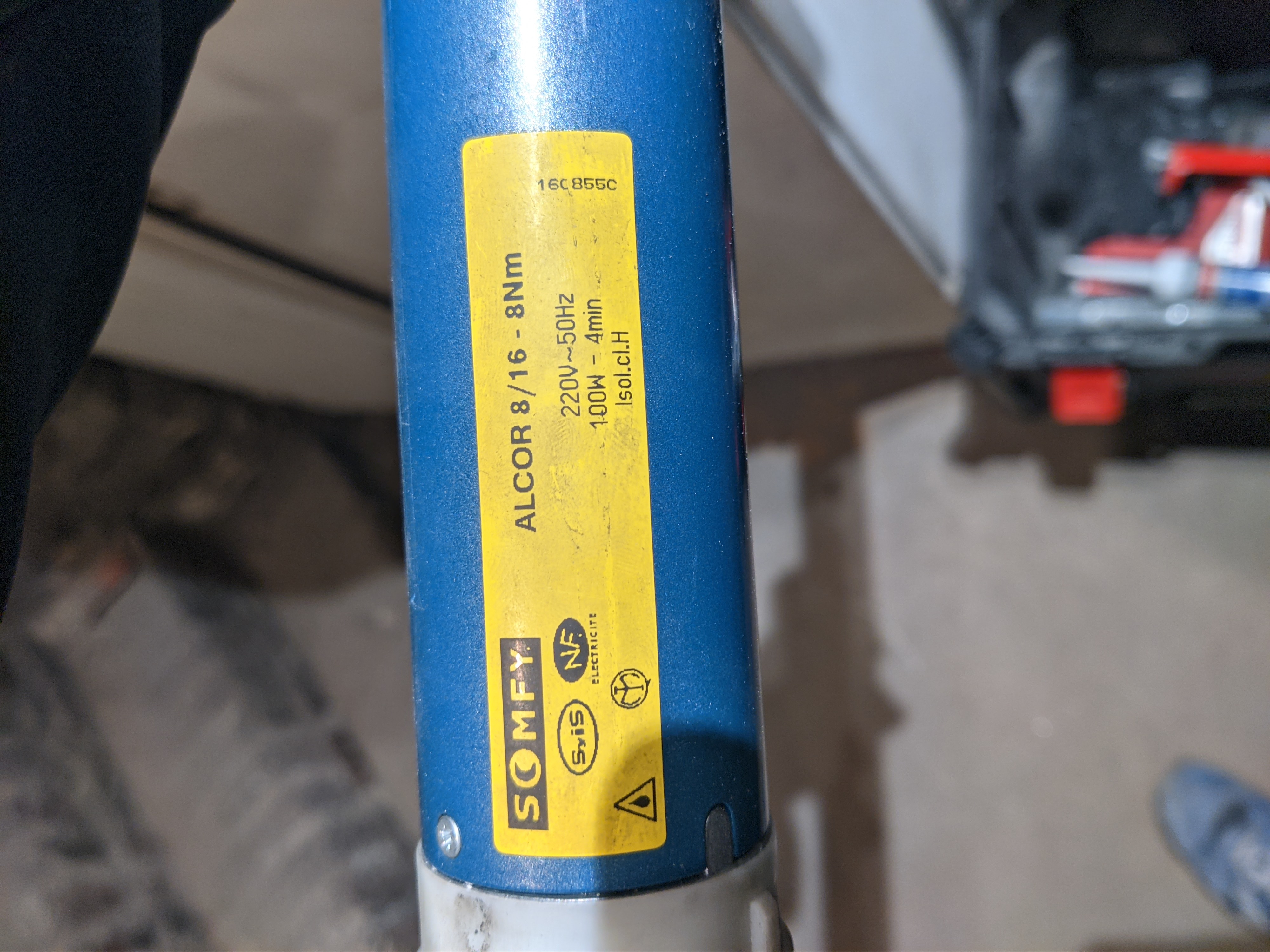

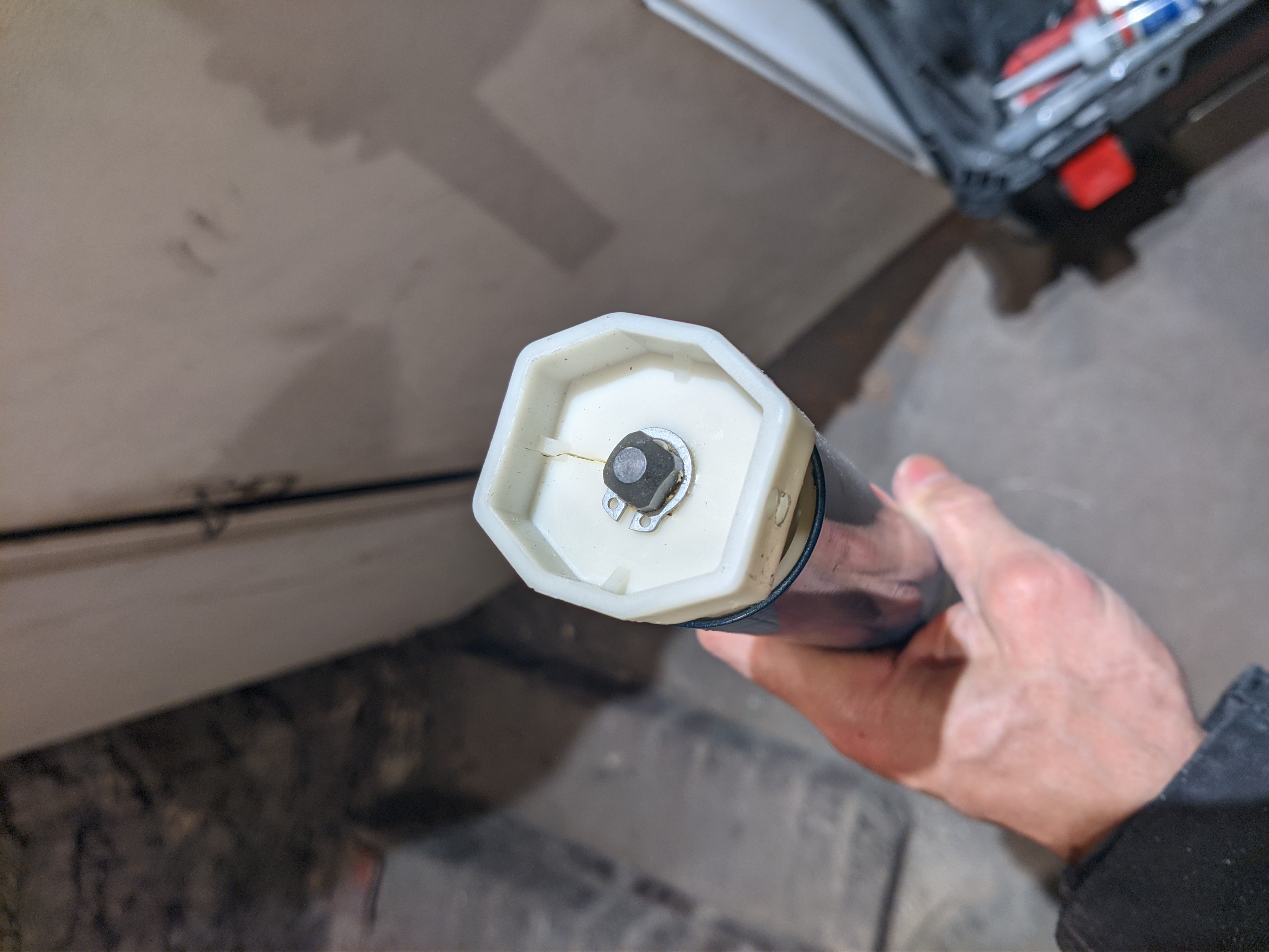

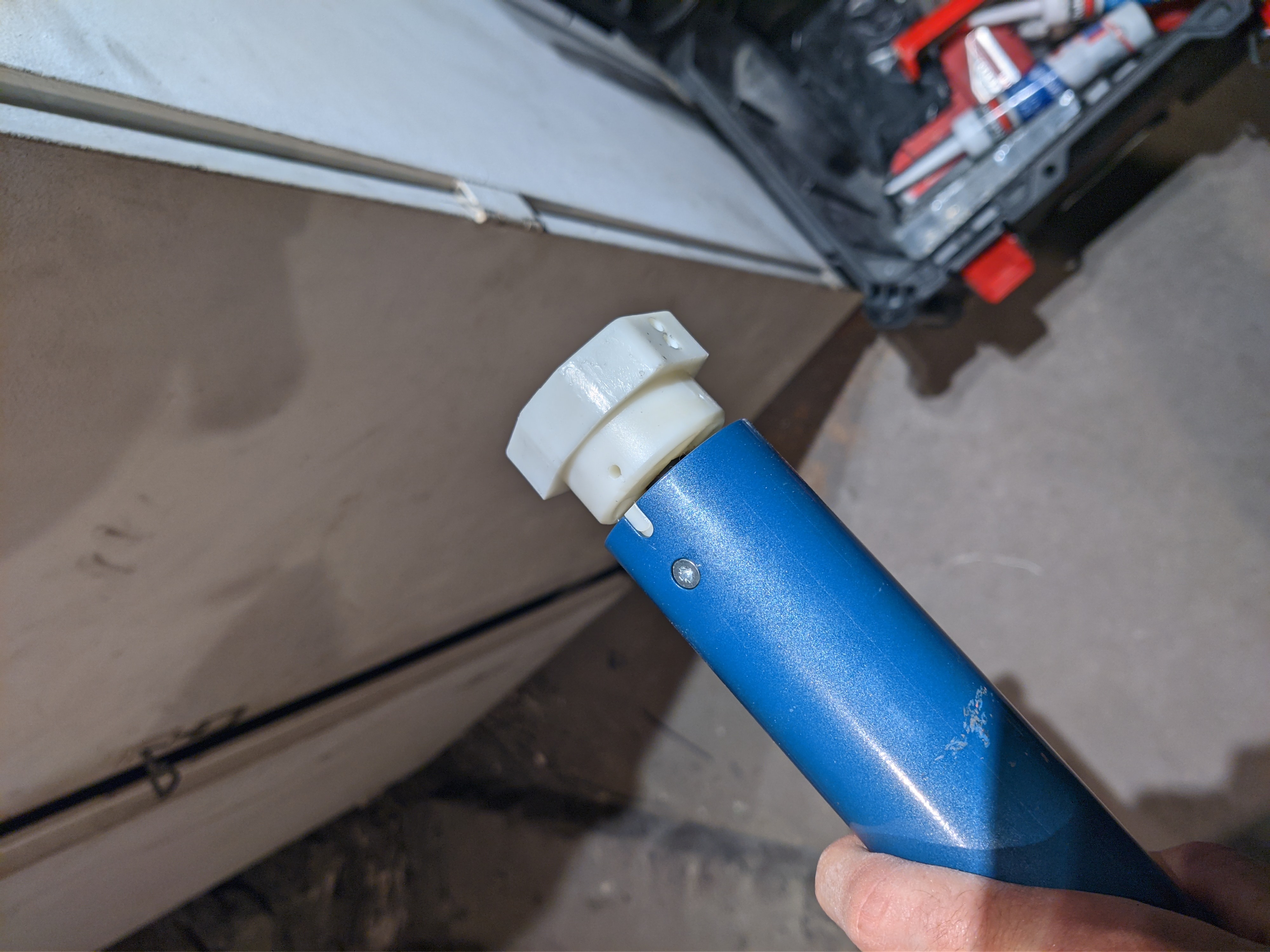

          &lt;div class=&quot;body-bd&quot;&gt;&lt;p&gt;Bonjour,&lt;/p&gt;&lt;p&gt;J&amp;#39;ai démonté un volet roulant avec un moteur Somfy qui a au moins 20ans.&lt;br /&gt;L&amp;#39;adaptateur positionné en extrémité du moteur et permettant de transmettre le mouvement du moteur à l&amp;#39;axe en métal du volet est fissuré, il &amp;quot;glisse&amp;quot; sur l&amp;#39;axe du moteur (voir photos).&lt;/p&gt;&lt;p&gt;Savez-vous si je peux racheter ce genre d&amp;#39;adaptateur  ?&lt;br /&gt;Si non, où puis-je me procurer un moteur équivalent sachant que les moteur Somfy actuels ne sont pas une option car ils n&amp;#39;existent qu&amp;#39;en 2 fils (phase + neutre) alors qu&amp;#39;il me faut un moteur 3 fils (neutre + montée + descente).&lt;/p&gt;&lt;p&gt;Merci par avance pour votre temps et vos réponses !&lt;/p&gt;&lt;p&gt;Mathieu&lt;/p&gt;&lt;/div&gt;
