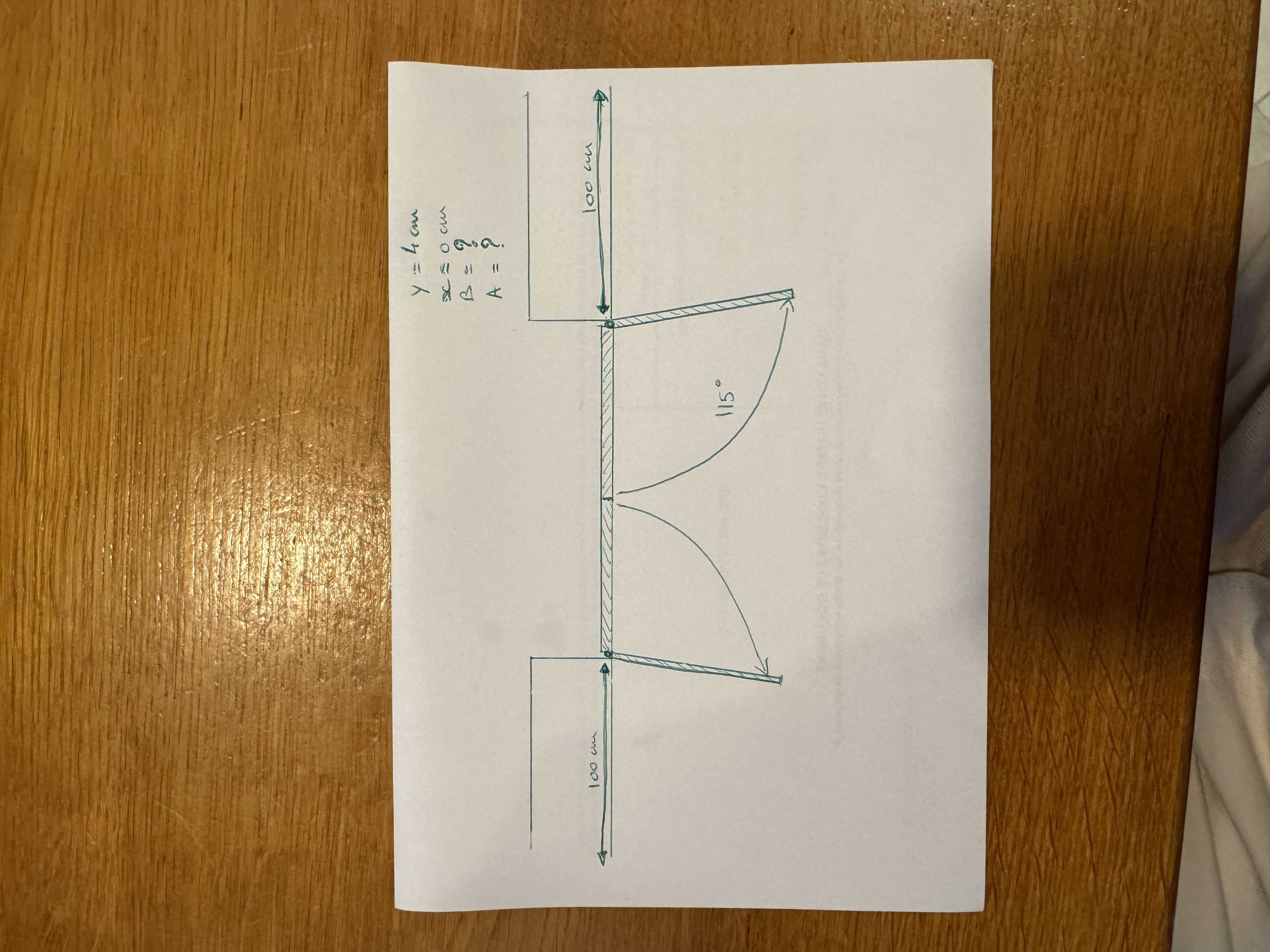

          &lt;div class=&quot;body-bd&quot;&gt;&lt;p&gt;Bonjour,&lt;br /&gt;suite à des travaux de modification de mon portail et des murs extérieurs je dois réinstaller ma motorisation ixengo qui était deja presente lors de l&amp;#39;achat de ma maison.&lt;br /&gt;J&amp;#39;aurais besoin de confirmation sur les valeurs A et B que je dois prendre en compte car j&amp;#39;ai trouvé le tableau des recommandations d&amp;#39;installation mais la valeur X la plus petite est 20 mm alors que ma porte sera dans l&amp;#39;alignement donc à 0 mm.&lt;br /&gt;Pour info, les murs sur les côtés font 1000 mm, les vantaux sont en chêne massif et font chacun 1400 mm de large sur 2200 mm de haut.&lt;br /&gt;La valeur Y est de 40 mm.&lt;br /&gt;La priorité sera donné à la force de fermeture et non à la vitesse.&lt;br /&gt;Ci-joint un plan pour mieux comprendre.&lt;br /&gt;Merci pour votre aide.&lt;br /&gt;Cordialement.&lt;/p&gt;&lt;/div&gt;
          &lt;div class=&quot;body-bd&quot;&gt;&lt;p&gt;Je n&amp;#39;ai jamais vu de serrure électromagnétique demander une telle puissance de 120w (24v x 5a). Cette absurdité m&amp;#39;a échappé.&lt;br /&gt;Il est clair que la box ne pourra pas fournir cette intensité.&lt;br /&gt;La serrure Somfy absorbe 0.6a soit 15w, vous voyez la différence.&lt;br /&gt;Vous avouerez qu&amp;#39;il y a un problème qqs part.&lt;br /&gt;Soit la notice de cette serrure indique de prévoir une source de cette puissance soit la serrure en a besoin.&lt;br /&gt;Dans tous les cas je ne pourrais que vous conseiller la serrure Somfy.&lt;/p&gt;&lt;p&gt;Bonne journée&lt;/p&gt;&lt;/div&gt;

          &lt;div class=&quot;body-bd&quot;&gt;&lt;p&gt;Toutes serrures 24v conviennent, celle en lien également.&lt;/p&gt;&lt;p&gt;Bonne journée à vous&lt;/p&gt;&lt;/div&gt;
          &lt;div class=&quot;body-bd&quot;&gt;&lt;p&gt;Y a pas de quoi.&lt;/p&gt;&lt;p&gt;Bonne installation.&lt;/p&gt;&lt;/div&gt;
          &lt;div class=&quot;body-bd&quot;&gt;&lt;p&gt;Si les battants viennent buter sur un obstacle ferme et dur n&amp;#39;allant pas au delà de 115°, c&amp;#39;est ok.&lt;/p&gt;&lt;p&gt;Sinon, il faut sceller dans du béton un fer plat qui stoppera le battant.&lt;br /&gt;Pour que le moteur comprenne qu&amp;#39;il est en FdC il faut cette butée.&lt;br /&gt;Certains moteurs ont les butées intégrées, mais perso j&amp;#39;aime pas.&lt;/p&gt;&lt;/div&gt;
          &lt;div class=&quot;body-bd&quot;&gt;&lt;p&gt;Pour la fermeture, la feuillure fera office de butée.&lt;br /&gt;Il faut deux butées au sol pour l&amp;#39;ouverture.&lt;/p&gt;&lt;p&gt;Oui c&amp;#39;est la serrure en question.&lt;br /&gt;Commencez par une seule, vu la rigidité de la porte une serrure posée sur M1 devrait suffire.&lt;/p&gt;&lt;/div&gt;

          &lt;div class=&quot;body-bd&quot;&gt;&lt;p&gt;Très bien merci. &lt;br /&gt;Donc si je comprend bien je dois rajouter 2 serrures électrique, parlez vous de ces références là somfy? Cf notice jointe 9011073&lt;br /&gt;Au niveau du sol un seuil est prévu donc je ne sais pas si la butée dont vous parlez est nécessaire, quand pensez-vous vous? Cf plan de coupe de la porte ci joint. &lt;br /&gt;Merci.&lt;/p&gt;&lt;/div&gt;

          &lt;div class=&quot;body-bd&quot;&gt;&lt;p&gt;Bonjour,&lt;br /&gt;voici les plans car c&amp;#39;est un projet qui va se faire en octobre.&lt;br /&gt;Peut être cela sera plus clair que mes explications.&lt;br /&gt;A partir de ces cotes et avec les pattes de fixations modulables quelles seraient les réglages recommandés pour un compromis force et vitesse ou dans un autre cas pour un réglage en force de fermeture maximum svp?&lt;br /&gt;Merci d&amp;#39;avance, cordialement.&lt;/p&gt;&lt;/div&gt;
  <pubDate>Thu, 25 Sep 2025 19:42:54 GMT</pubDate>
  <link>https://forum.somfy.fr/questions/3642925-installation-ixengo-ouverture-interieur-x-0-cm/answers/9207321</link>
  <source url="https://forum.somfy.fr/questions/3642925-installation-ixengo-ouverture-interieur-x-0-cm/answers/9207321" />
  <guid>https://forum.somfy.fr/questions/3642925-installation-ixengo-ouverture-interieur-x-0-cm/answers/9207321</guid>
  <enclosure length="144989" url="https://dimelo-answers-production.s3.eu-west-1.amazonaws.com/177/8e3fc0db3f938822/vue_de_face_int_rieure_2_original.pdf?7cc8cfd" type="application/pdf" />

          &lt;div class=&quot;body-bd&quot;&gt;&lt;p&gt;Nous ne sommes pas Pro ici sur ce forum.&lt;br /&gt;Je ne peux donc pas répondre à vos deux dernières questions.&lt;/p&gt;&lt;p&gt;La cale ne doit pas être de 20mm mais P + 20.&lt;/p&gt;&lt;p&gt;Vous ne répondez pas à mes questions et ne posez pas la photo ?&lt;/p&gt;&lt;/div&gt;

          &lt;div class=&quot;body-bd&quot;&gt;&lt;p&gt;Posez une photo du portail fermé en vue générale.&lt;br /&gt;Voici les cotes &lt;a href=&quot;https://dimelo-answers-production.s3.eu-west-1.amazonaws.com/177/0dc9b92ce87ab09f/notice_ixengo_l_24_v_original.pdf?2de1f3a&quot; rel=&quot;nofollow&quot;&gt;https://dimelo-answers-production.s3.eu-west-1.amazonaws....&lt;/a&gt;&lt;/p&gt;&lt;p&gt;&amp;quot;X&amp;quot; = 0 n&amp;#39;est pas possible, c&amp;#39;est obligatoirement &amp;quot;X&amp;quot; négatif.&lt;br /&gt;Confirmez la distance axe gond/face pilier (&amp;quot;P&amp;quot;)&lt;/p&gt;&lt;p&gt;Effectivement, &amp;quot;X&amp;quot; 0 et négatif ne conviennent pas.&lt;br /&gt;Il faudra caler sous les support piliers de P + 20.&lt;/p&gt;&lt;p&gt;Je vous dirai dans ces conditions que : Si Z = 110, A/B = 130, a = 115°&lt;/p&gt;&lt;p&gt;Bonne soirée à vous&lt;/p&gt;&lt;/div&gt;
