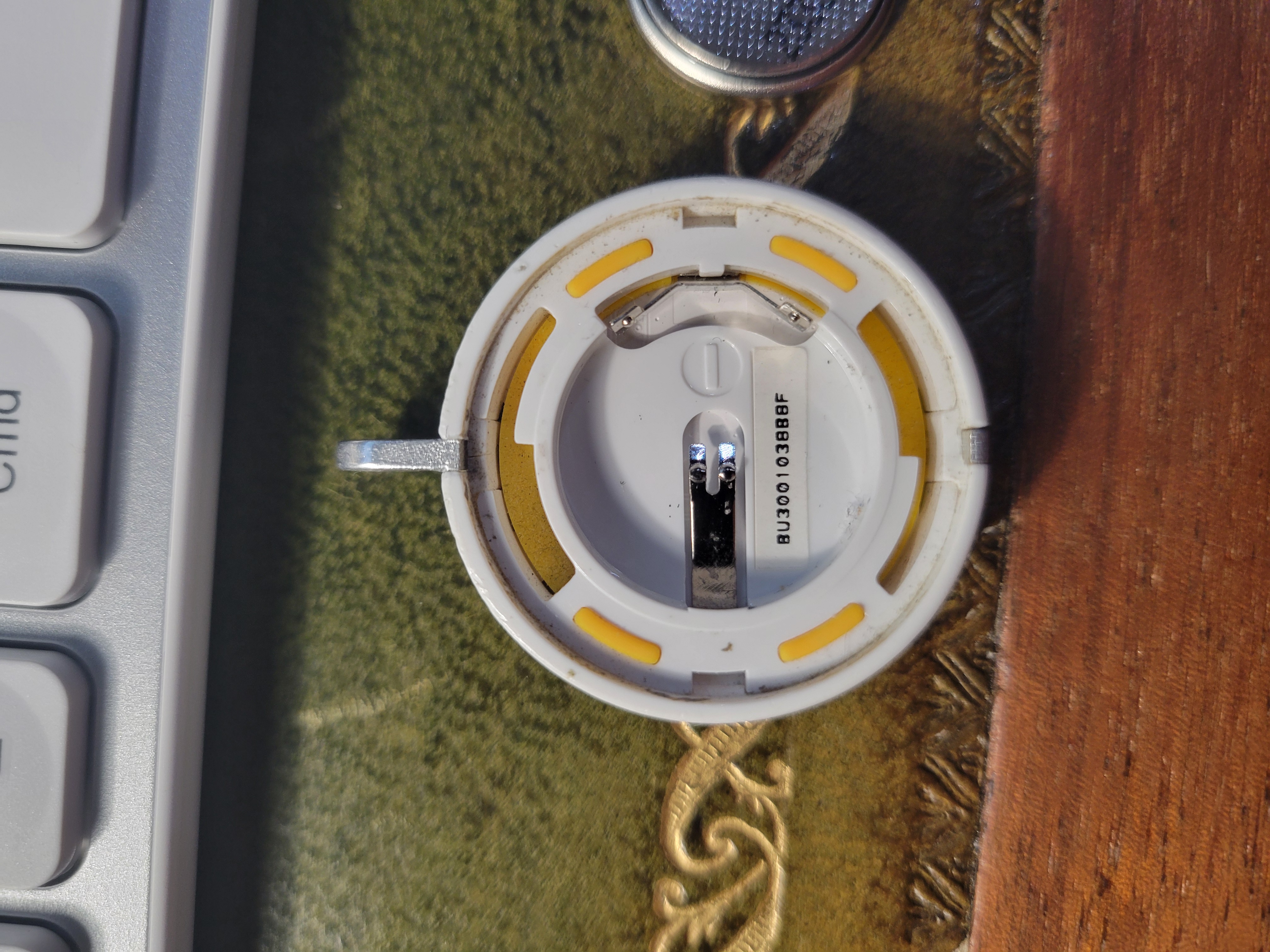

          &lt;div class=&quot;body-bd&quot;&gt;&lt;p&gt;Bonjour,&lt;br /&gt;Depuis hier, mon badge ne fonctionne plus avec mon alarme One+. J&amp;#39;ai changé la pile, j&amp;#39;ai appuyé 3 secondes sur chaque touche, mais mon badge n&amp;#39;est pas reconnu lors des étapes d&amp;#39;installation.&lt;br /&gt;Merci par avance.&lt;br /&gt;Bien cordialement&lt;br /&gt;Eric Mary&lt;/p&gt;&lt;/div&gt;

          &lt;div class=&quot;body-bd&quot;&gt;&lt;p&gt;Bonjour Eric,&lt;/p&gt;&lt;p&gt;Il faudrait redémarrer votre box internet, ensuite faire un changement de réseau wifi de votre One+ en reprenant le même réseau et installer votre badge.&lt;/p&gt;&lt;p&gt;Bonne journée.&lt;/p&gt;&lt;/div&gt;

          &lt;div class=&quot;body-bd&quot;&gt;&lt;p&gt;Bonjour Eric&lt;br /&gt;Ce badge a au moins 5 ans.&lt;br /&gt;Je pense qu&amp;#39;il est HS.&lt;/p&gt;&lt;/div&gt;
