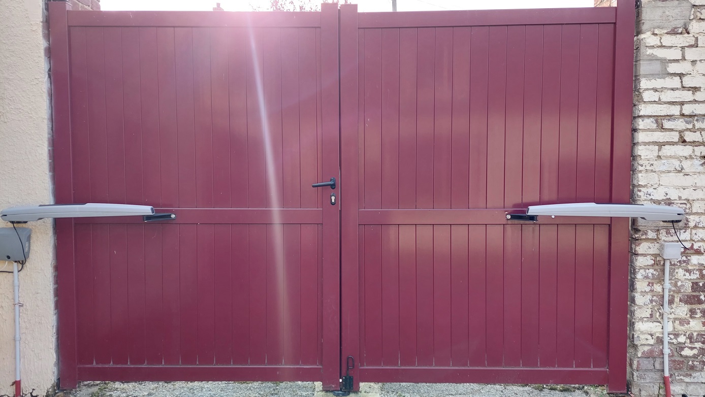

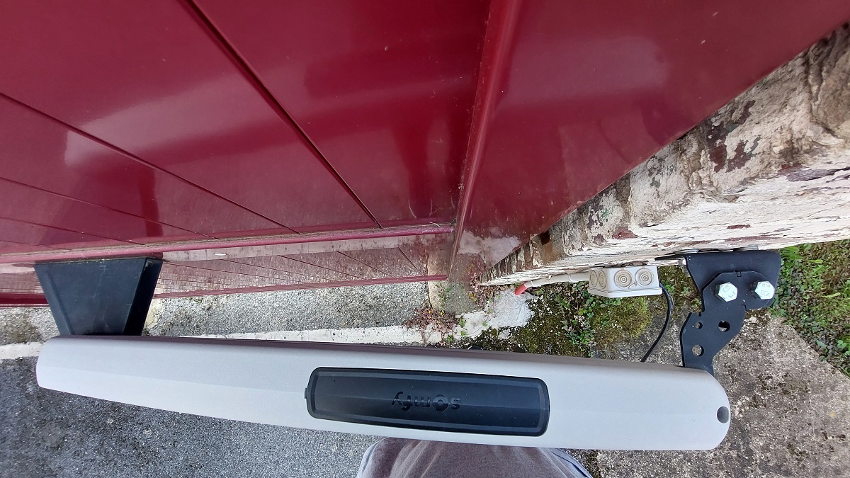

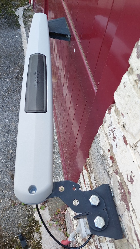

          &lt;div class=&quot;body-bd&quot;&gt;&lt;p&gt;Il fallait nous le dire dès le début que ce moteur a été posé par un installateur.&lt;br /&gt;C&amp;#39;est donc à lui que revient la charge du SAV, il faudra le contacter.&lt;/p&gt;&lt;p&gt;On a absolument besoin des cotes A/B pour vous répondre.&lt;/p&gt;&lt;p&gt;Ca ne m&amp;#39;étonne pas que ce soit le vérin droit qui oscille vu que son support pilier n&amp;#39;est pas d&amp;#39;aplomb.&lt;br /&gt;Votre installateur devait poser une plaque de mise à niveau &lt;a href=&quot;https://boutique.somfy.fr/plaques-de-fixation-pour-piliers-de-portail-irreguliers.html&quot; rel=&quot;nofollow&quot;&gt;https://boutique.somfy.fr/plaques-de-fixation-pour-pilier...&lt;/a&gt;&lt;/p&gt;&lt;p&gt;Franchement, vous pouvez dire merci à Quentin pour vous avoir changé le vérin vu que c&amp;#39;est un pro qui a fait la pose et mal installé sur le pilier droit.&lt;/p&gt;&lt;p&gt;Bonne soirée à vous&lt;/p&gt;&lt;/div&gt;

          &lt;div class=&quot;body-bd&quot;&gt;&lt;p&gt;Bonjour, il n&amp;#39;y a pas eu de choc, je pense que c&amp;#39;est un ripage lors de l&amp;#39;installation, et le blanc visible sur la photo c&amp;#39;est un petit bouchon que j&amp;#39;avais mis car l&amp;#39;installateur ct trompé et avait du repercer le vantail. Je vous ai mis une photo du portail et 2 photos du bras qui saccade. La motorisation a été réalisée en décembre dernier. Je ne sais pas vous donner les cotes A et B car ce n&amp;#39;est pas moi qui ai installé le portail et je ne sais pas à quoi ça correspond.&lt;br /&gt;Je vous remercie de votre aide.&lt;/p&gt;&lt;/div&gt;

          &lt;div class=&quot;body-bd&quot;&gt;&lt;p&gt;Vos vidéo ne sont pas parlantes.&lt;/p&gt;&lt;p&gt;Afin de savoir si la pose est conforme il nous faut une vidéo en vue générale du portail.&lt;br /&gt;Ainsi que une photo de chaque vérin en vue générale et enfin les cotes A et B.&lt;/p&gt;&lt;p&gt;Il est en effet surprenant que deux vérins consécutifs dont un neuf saccadent de la sorte.&lt;br /&gt;En tout cas, la tête vérin passe un peu trop près du battant, il y a eu déjà un choc à ce que je vois ?&lt;/p&gt;&lt;p&gt;Bonne journée à vous.&lt;/p&gt;&lt;/div&gt;
