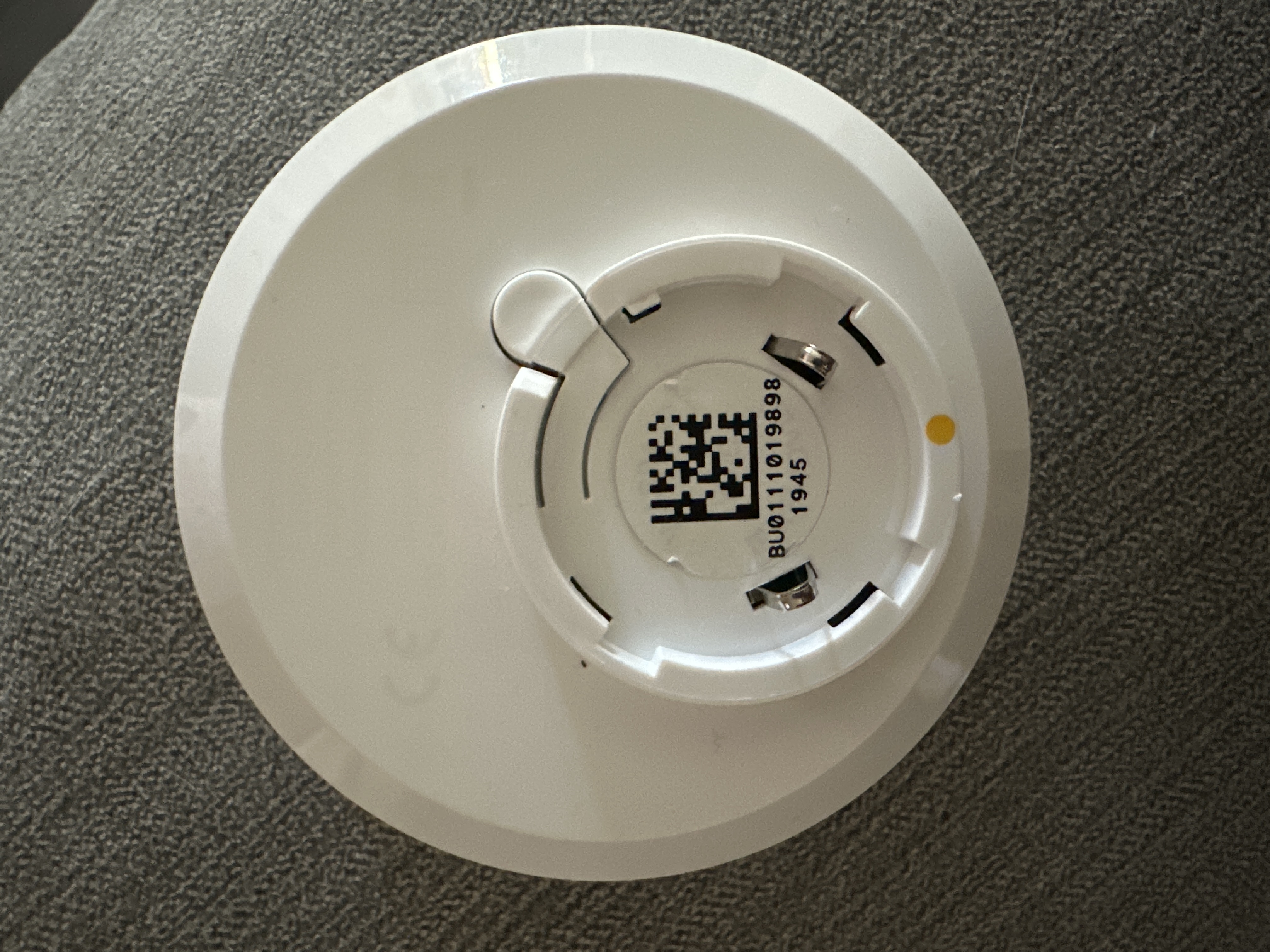

          &lt;div class=&quot;body-bd&quot;&gt;&lt;p&gt;Désolé la photo devait bloquer en chargement&lt;/p&gt;&lt;/div&gt;

          &lt;div class=&quot;body-bd&quot;&gt;&lt;p&gt;Bonjour,&lt;br /&gt;J&amp;#39;ai récemment changé de wifi sur mon link home alarm mac : BU011102BA522238. Impossible de me connecter sur ma nouvelle box même en mettant les identifiants/mot de passe de l&amp;#39;ancienne box. Le home alarm clignote puis la led est constante sans jamais refaire de lien avec l&amp;#39;application.&lt;/p&gt;&lt;p&gt;Merci,&lt;/p&gt;&lt;/div&gt;
  <title>Réponse de Lucas D.</title>
  <dc:creator>Lucas D.</dc:creator>
          &lt;div class=&quot;body-bd&quot;&gt;&lt;p&gt;Bonjour &lt;/p&gt;&lt;p&gt;La photo a été jointe il y a 17 jours&lt;/p&gt;&lt;/div&gt;
          &lt;div class=&quot;body-bd&quot;&gt;&lt;p&gt;Bonjour &lt;br /&gt;La voici en PJ&lt;/p&gt;&lt;/div&gt;
  <pubDate>Fri, 17 Oct 2025 07:27:07 GMT</pubDate>
