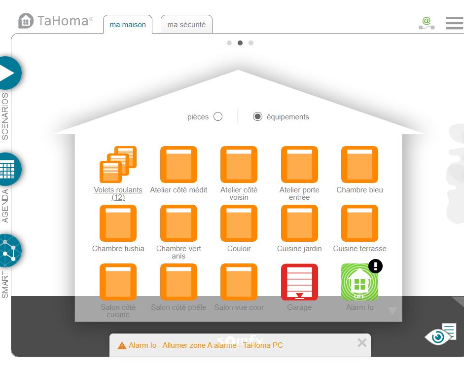

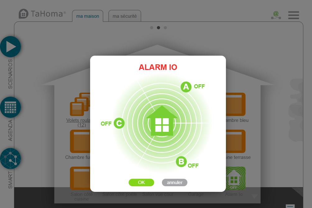

          &lt;div class=&quot;body-bd&quot;&gt;&lt;p&gt;Bonjour, j&amp;#39;ai une alarme protexial io somfy et une box tahoma classique (celle qui a la forme d&amp;#39;une vague). Depuis quelques mois , j&amp;#39;ai un pb avec la carte ip de ma centrale ,  je la réinitialise et cela repart pour quelques semaines... j&amp;#39;ai compris qu&amp;#39;il n&amp;#39;est pas possible de changer ma carte IP ou ma centrale, dommage car cette alarme somfy est très bien. Donc, je voulais pouvoir activer l&amp;#39;alarme et la désactiver depuis ma box tahoma classic. Je puis la désactiver à distance sans problème mais il y a un point d&amp;#39;exclamation  qui apparait sur le logo alarme de ma box quand je veux l&amp;#39;activer...  je n&amp;#39;ai pas su trouver de réponse sur le forum, est-ce que quelqu&amp;#39;un peut m&amp;#39;aider ? je vous remercie beaucoup par avance. Francis&lt;/p&gt;&lt;/div&gt;
          &lt;div class=&quot;body-bd&quot;&gt;&lt;p&gt;Bonjour Francis,&lt;/p&gt;&lt;p&gt;Dans un premier temps, appuyez sur le bouton IO jusqu’à ce que la LED se mette à clignoter afin de remettre à zéro la partie IO.&lt;/p&gt;&lt;p&gt;Ensuite, rendez-vous dans l’interface Tahoma et relancez l’association en maintenant le bouton enfoncé pendant 3 à 4 secondes, comme indiqué dans la procédure.&lt;/p&gt;&lt;p&gt;Bonne journée&lt;/p&gt;&lt;/div&gt;

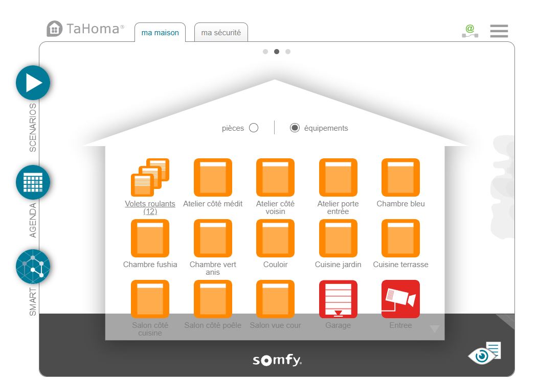

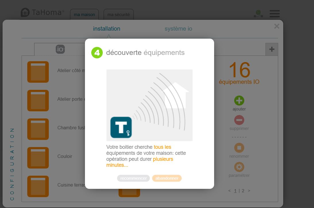

          &lt;div class=&quot;body-bd&quot;&gt;&lt;p&gt;Bonjour Nicolas, j&amp;#39;ai bien réinitialisé ma carte IP et j&amp;#39;ai a nouveau accés à mon alarme depuis l&amp;#39;application alarme, cela fonctionne. Seulement, je n&amp;#39;arrive pas a appairer cette alarme sur mon appli tahoma. voici ce que j&amp;#39;ai fait: j&amp;#39;ai supprimé depuis l&amp;#39;appli tahoma sur mon PC l&amp;#39;ancien icone de l&amp;#39;alarme, ensuite depuis la centrale, j&amp;#39;ai appuyé 5 ou 6 secondes sur le bouton IO situé a gauche du module IP et j&amp;#39;ai recherché depuis l&amp;#39;appli tahoma de nouveaux équipements.. j&amp;#39;ai envoyé des photos car il m&amp;#39;a trouvé des équipements de lumière que je n&amp;#39;ai pas mais pas l&amp;#39;alarme... je ne sais pas ce que j&amp;#39;ai omis.. je vous remercie de votre aide. Francis&lt;/p&gt;&lt;/div&gt;

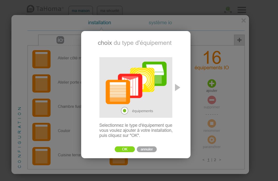

          &lt;div class=&quot;body-bd&quot;&gt;&lt;p&gt;Bonjour Francis,&lt;/p&gt;&lt;p&gt;Autant pour moi, seule une remise à zéro du module IO de votre centrale est nécessaire pour pouvoir l’ajouter de nouveau à TaHoma.&lt;/p&gt;&lt;p&gt;Bonne journée&lt;/p&gt;&lt;/div&gt;

          &lt;div class=&quot;body-bd&quot;&gt;&lt;p&gt;Bonjour Nicolas, Merci pour votre réponse. Je vais donc refaire un reset en fin de semaine et je vous tiendrai au courant. Que signifie :  reprendre la configuration de celle ci en local et à distance.&lt;br /&gt;Bonne soirée. Francis&lt;/p&gt;&lt;/div&gt;
