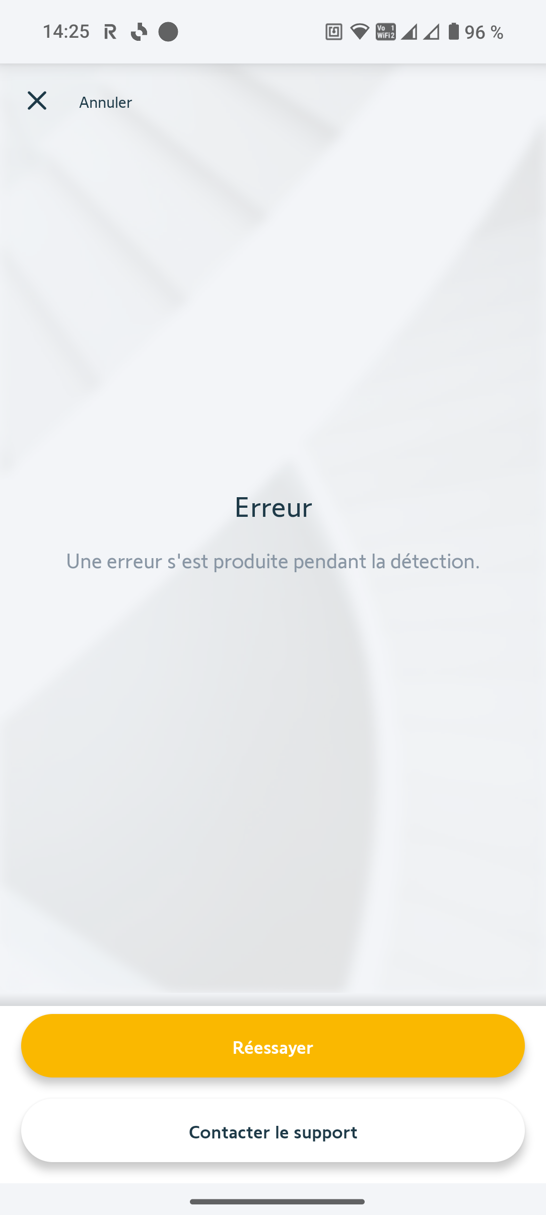

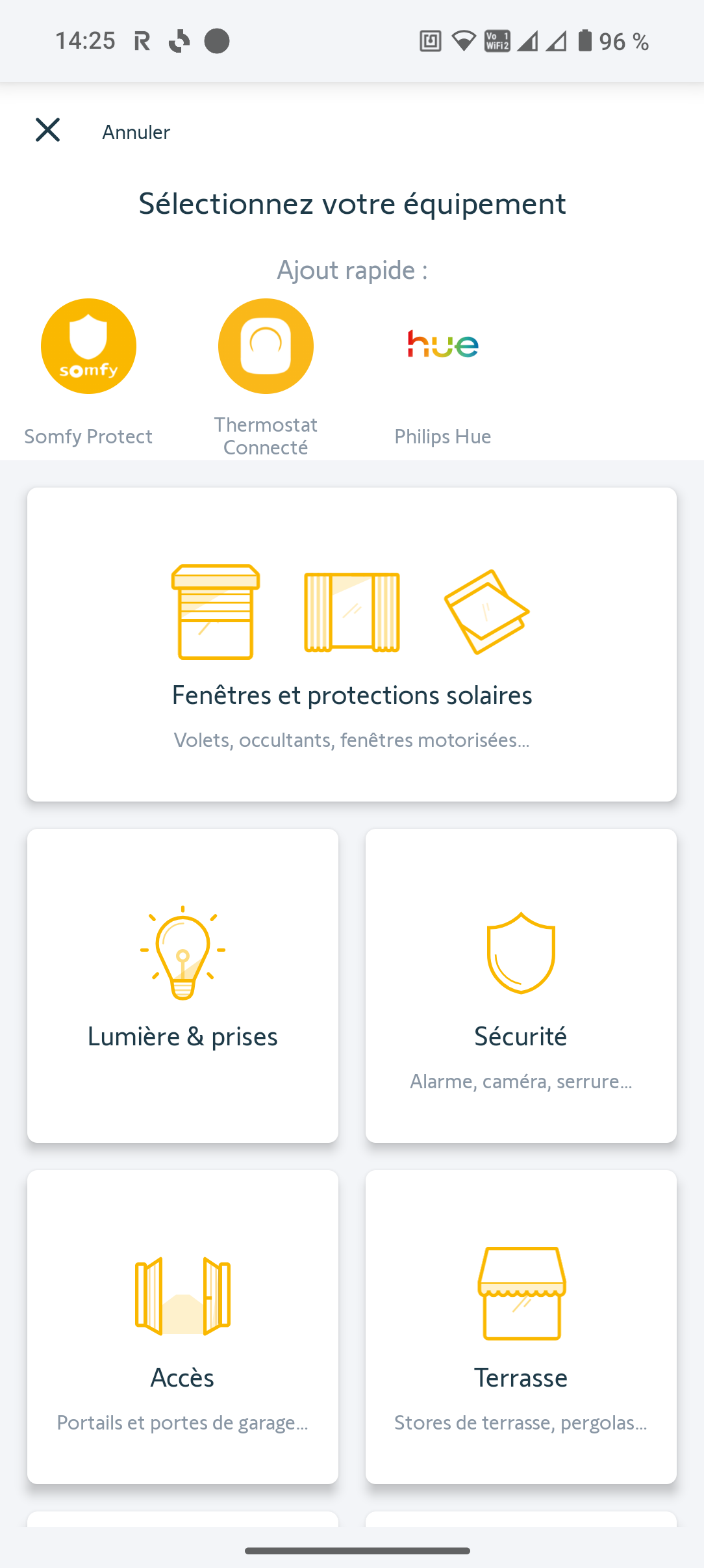

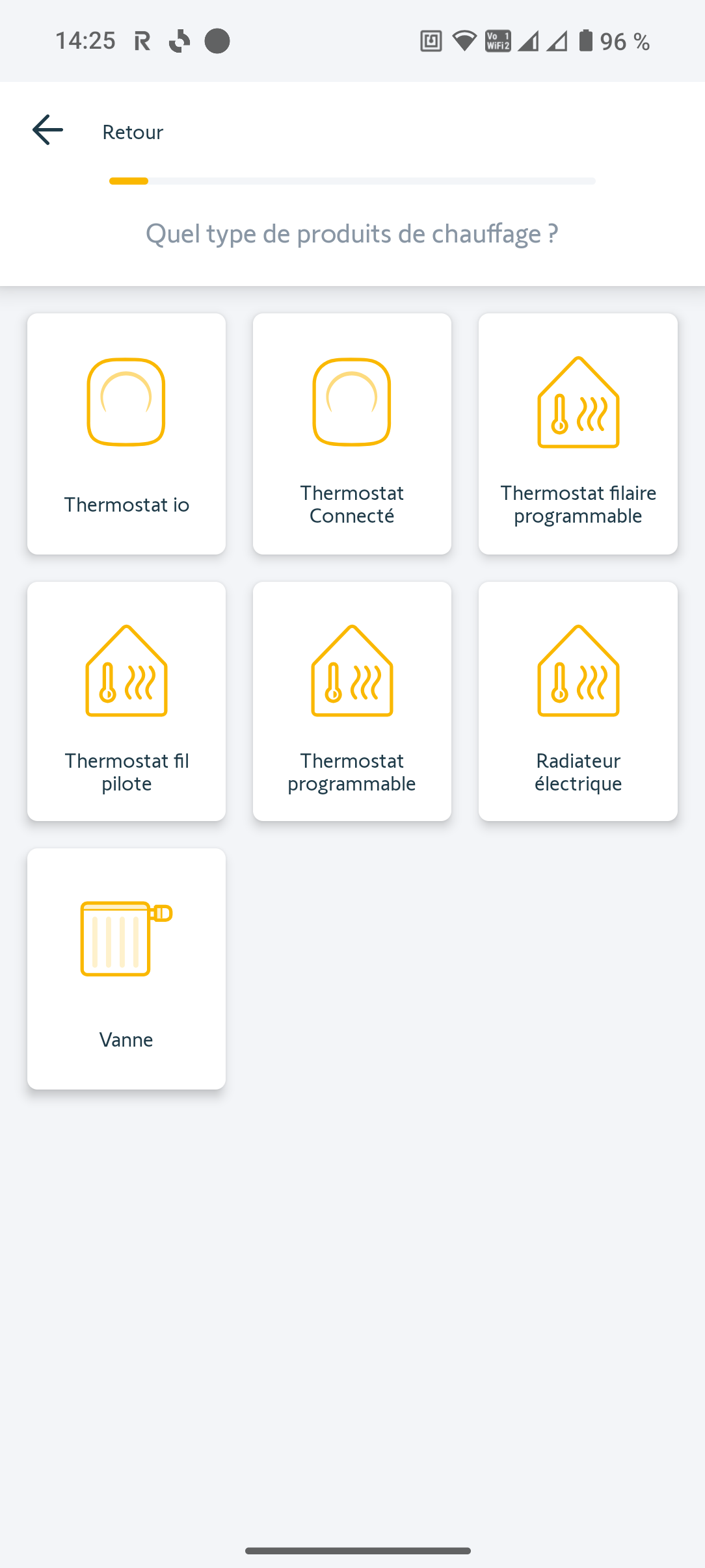

          &lt;div class=&quot;body-bd&quot;&gt;&lt;p&gt;Bonjour,&lt;br /&gt;Lorsque j&amp;#39;appuie 3 seconde LA led bleu et la rouge clignotes pendant quelques seconde puis la bleu si j&amp;#39;ai mis le boitier de la chaudière en appairage ou rouge si je ne l&amp;#39;ai pas fais. En aucun cas je n&amp;#39;ai l&amp;#39;affichage des température qui clignote comme sur le tuto de l&amp;#39;application Somfy.&lt;br /&gt;Si j&amp;#39;appuie plus de 10 secondes les 2 leds bleu et rouge clignotes 3 fois puis seulement la bleu et je dois réappaire.&lt;br /&gt;J&amp;#39;ai utilisé 2 méthodes d&amp;#39;appairage dans l&amp;#39;application TaHoma.&lt;br /&gt;La 1ère via ajouter un équipement et je sélectionne &amp;quot;Chauffage &amp;amp; climatisation&amp;quot;&amp;gt;&amp;quot;Somfy&amp;quot;&amp;gt;&amp;quot;Thermostat io&amp;quot; avec   PROG pendant 3 secoude mais aucun appareil trouvé.&lt;br /&gt;La 2 ème  via ajouter un équipement et l&amp;#39;icone &amp;quot;Thermostat connecté&amp;quot; en haut de l&amp;#39;application. La recherche s&amp;#39;effectue sans manipulation du thermostat, mais j&amp;#39;ai un message &amp;quot;Erreur&amp;quot;&lt;br /&gt;Cordialement,&lt;br /&gt;Julien DELAFORGE&lt;/p&gt;&lt;/div&gt;

          &lt;div class=&quot;body-bd&quot;&gt;&lt;p&gt;Bonjour,&lt;/p&gt;&lt;p&gt;Je ne parviens pas a appairer mon thermostat io Somfy 1748-1258-5990 sur ma box Tahoma 1225-1227-2431.&lt;br /&gt;C&amp;#39;est du matériel que j&amp;#39;ai récupérer lors de l&amp;#39;achat de ma maison. Est-il possible qu&amp;#39;il soit bloqué par une ancienne configuration? Ou si ce n&amp;#39;est pas le cas, pourriez vous me donner la procédure car j&amp;#39;ai essayer beaucoup de procédure mais rien n&amp;#39;y fais.&lt;/p&gt;&lt;p&gt;Merci,&lt;/p&gt;&lt;/div&gt;
          &lt;div class=&quot;body-bd&quot;&gt;&lt;p&gt;Bonjour Julien,&lt;br /&gt;Les températures à l&amp;#39;avant clignote elles bien après l&amp;#39;appui sur le Prog?&lt;br /&gt;Avez-vous l&amp;#39;application Thermostat? Car je vois un lien crée avec votre Tahoma.&lt;br /&gt;Merci,&lt;/p&gt;&lt;/div&gt;
