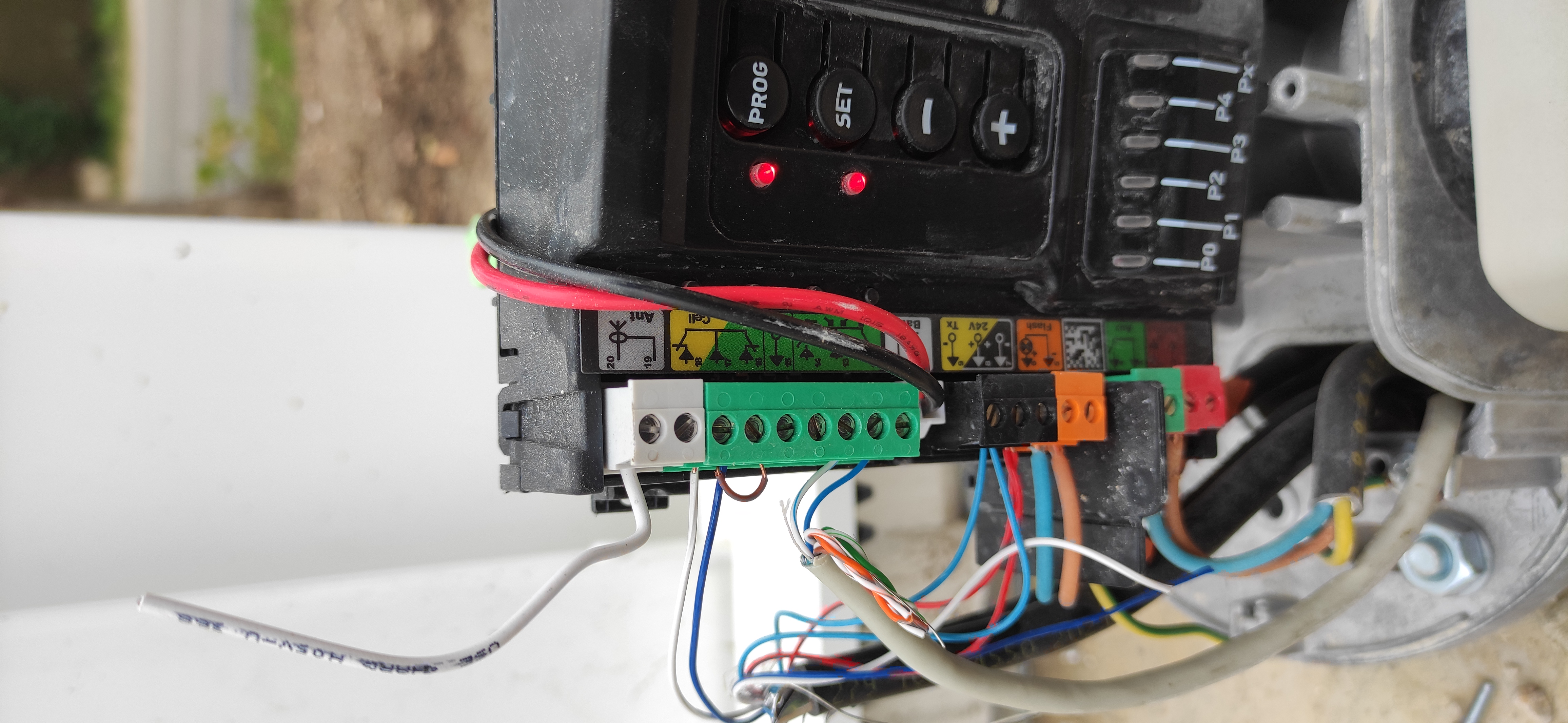

          &lt;div class=&quot;body-bd&quot;&gt;&lt;p&gt;Bonjour,&lt;/p&gt;&lt;p&gt;J&amp;#39;ai un moteur Elixio et la Tahoma Switch ne le detecte pas. Voiciu en PJ une photo des diodes lors de la recherche.&lt;br /&gt;Est ce correct?&lt;br /&gt;Comment savoir pourquoi l&amp;#39;ajout ne se fait pas ?&lt;/p&gt;&lt;p&gt;Merci,&lt;/p&gt;&lt;/div&gt;

          &lt;div class=&quot;body-bd&quot;&gt;&lt;p&gt;Le problème ne vient pas du portail.&lt;br /&gt;La Switch a une porté limité.&lt;br /&gt;Pour piloter un portail aujourd&amp;#39;hui il faut utiliser un visiophone connecté.&lt;/p&gt;&lt;/div&gt;

          &lt;div class=&quot;body-bd&quot;&gt;&lt;p&gt;J&amp;#39;ai une maison ossature bois, donc pas de gros mur.&lt;br /&gt;Je trouve juste dingue qu&amp;#39;un moteur de portail  n&amp;#39;ai pas une portée  importante.... Les gens de chez SOmfy s&amp;#39;installe des portails dans leur salon?&lt;br /&gt;Ils sont au courant &lt;br /&gt;Bref, j&amp;#39;ai réussi a appairer mais je suis décu. Ayant un box HomeAssistant, j&amp;#39;aurais du  faire du DIY. Je regrette mon achat&lt;/p&gt;&lt;/div&gt;

          &lt;div class=&quot;body-bd&quot;&gt;&lt;p&gt;Tout dépend si vous avez des murs de forteresse ou des murs en pain d&amp;#39;épice :)&lt;/p&gt;&lt;p&gt;Sortez la switch avec une rallonge pour savoir.&lt;/p&gt;&lt;/div&gt;

          &lt;div class=&quot;body-bd&quot;&gt;&lt;p&gt;Une quinzaine de metres je dirais... ce qui n&amp;#39;est pas non plus beaucoup...&lt;/p&gt;&lt;/div&gt;

          &lt;div class=&quot;body-bd&quot;&gt;&lt;p&gt;Bonjour Sébastien&lt;/p&gt;&lt;p&gt;Quelle distance entre le moteur et la Switch ?&lt;/p&gt;&lt;p&gt;Si vous êtes trop loin ça ne fonctionnera pas.&lt;/p&gt;&lt;/div&gt;
