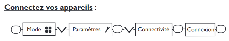

          &lt;div class=&quot;body-bd&quot;&gt;&lt;p&gt;Bonjour Xavier&lt;br /&gt;Ils ne sont effectivement pas dans la liste mais vous avez essayé de les détecter avec la Switch ?&lt;/p&gt;&lt;p&gt;Pour ça ils faut les mettre en mode connexion (voir copie écran)&lt;/p&gt;&lt;p&gt;Et sur la Switch&lt;br /&gt;.../Ajouter un équipement&lt;br /&gt;Chauffage et climatisation&lt;br /&gt;Thermor&lt;br /&gt;Radiateur électrique&lt;br /&gt;Radiateur a programmation intelligente&lt;br /&gt;Suivant&lt;/p&gt;&lt;p&gt;Thermor appartenant au même groupe qu&amp;#39;Atlantic et Sauter, vous pouvez aussi essayer la reconnaissance en passant par Atlantic ou Sauter  au lieu de Thermor.&lt;/p&gt;&lt;/div&gt;
