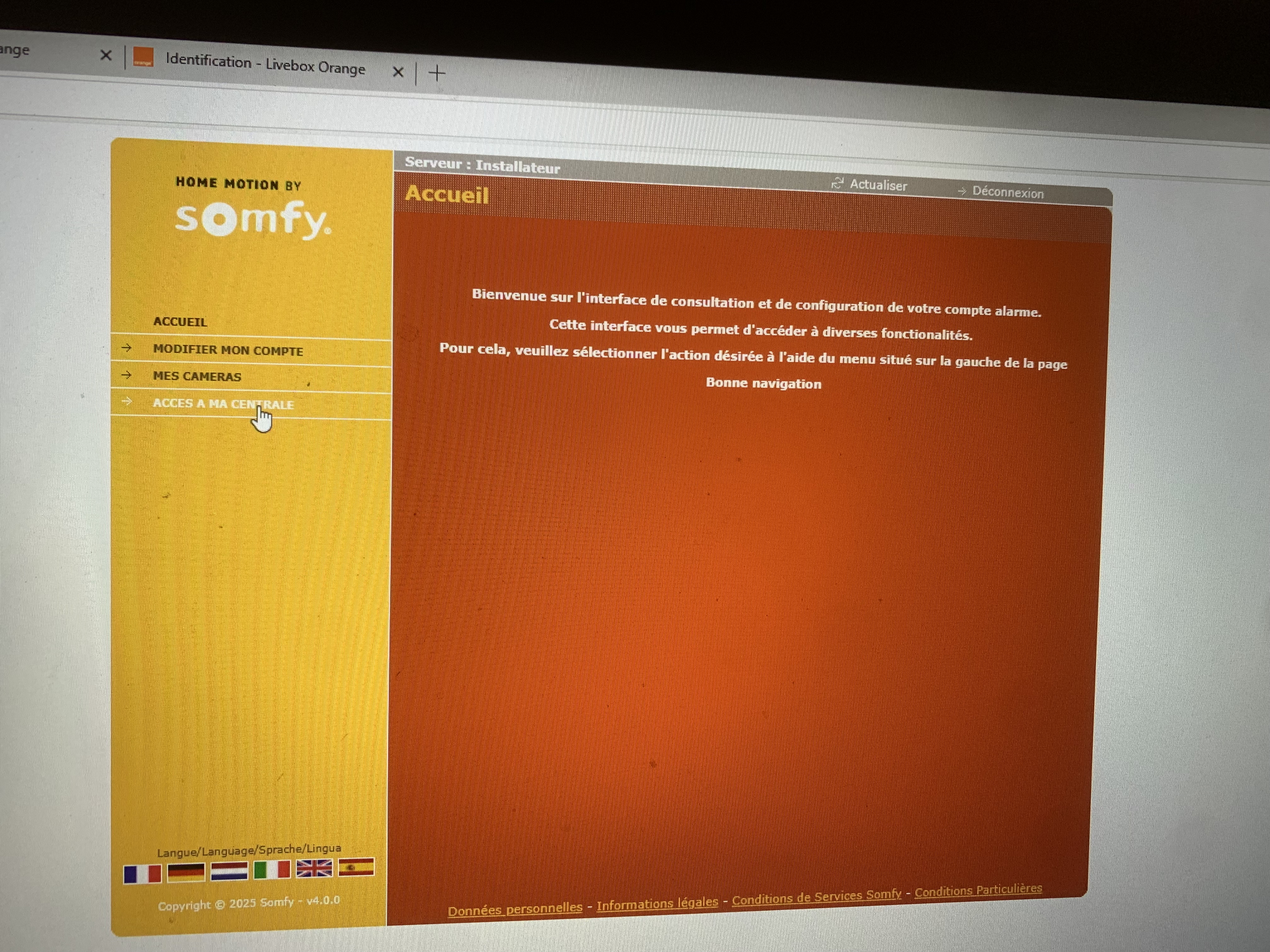

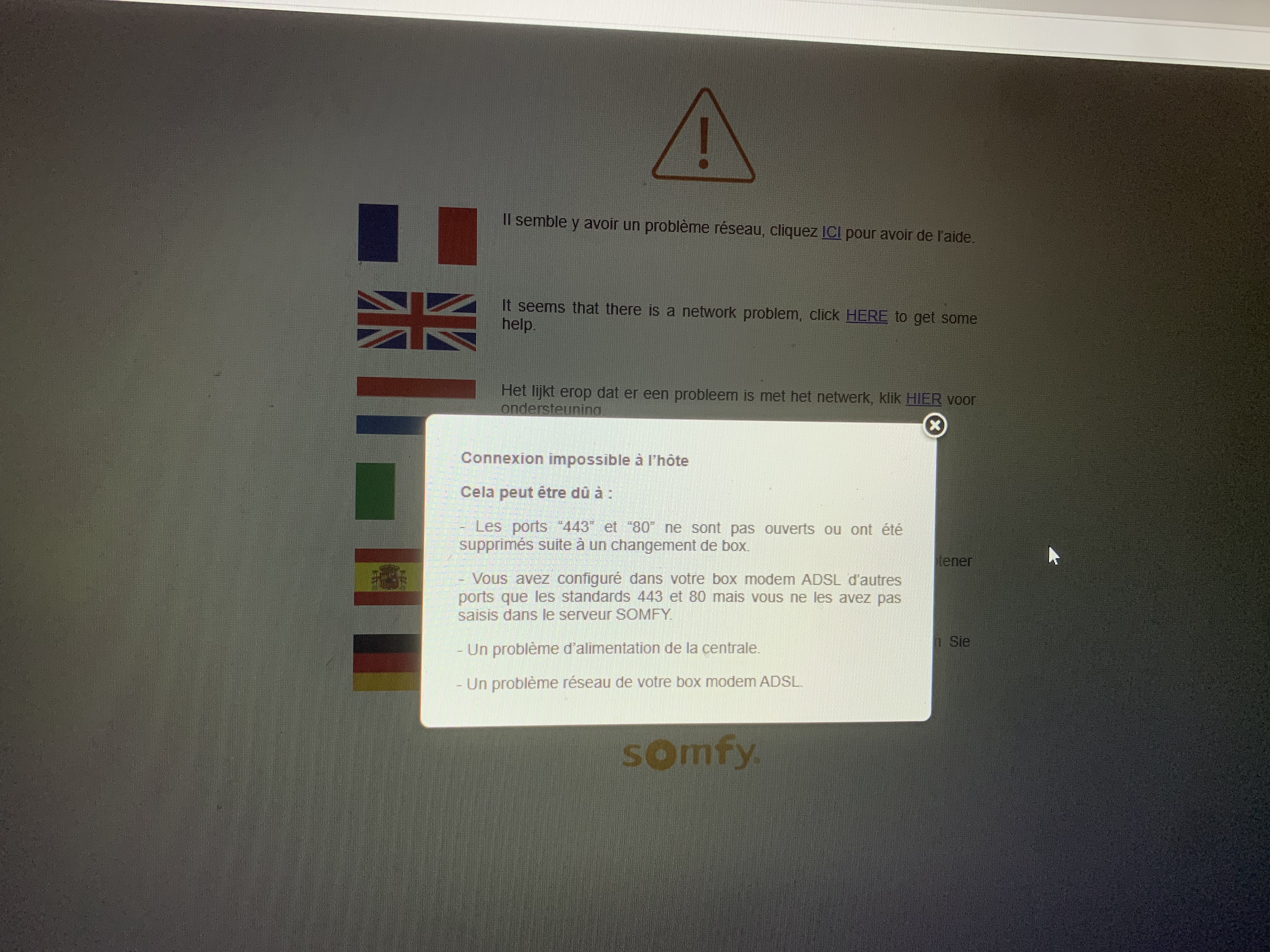

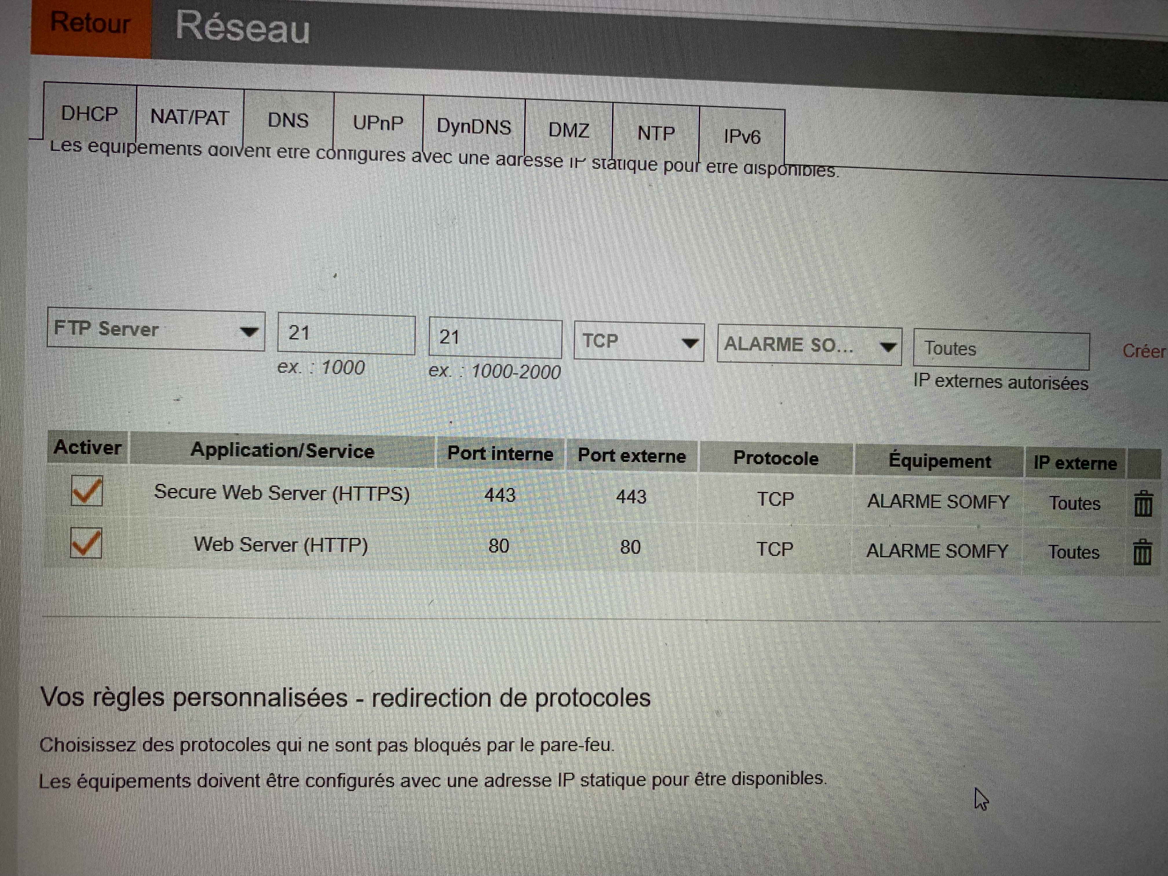

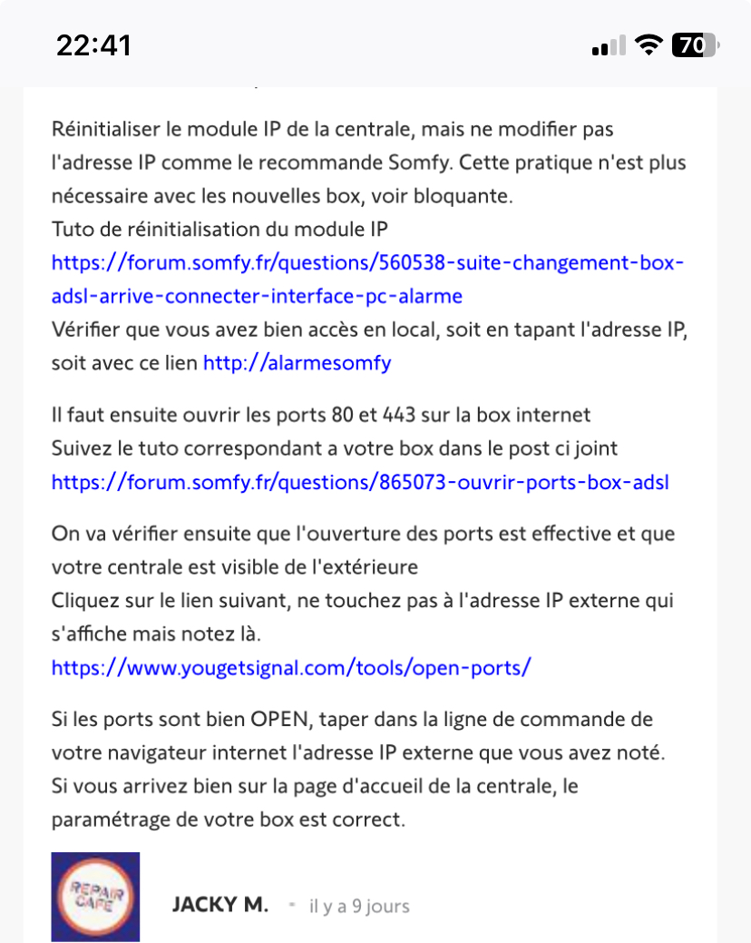

          &lt;div class=&quot;body-bd&quot;&gt;&lt;p&gt;Bonjour,&lt;br /&gt;Suite à un changement de livebox vers la 7 j’ai voulu réaliser le parametrage comme indiqué plusieurs fois sur ce forum.&lt;/p&gt;&lt;ul&gt;&lt;li&gt;j’ai donc fait une remise à 0 de la carte IP&lt;/li&gt;&lt;li&gt;l’adresse ip a bien été changée en verifiant dans les parametres de ma box. J’ai laissé la box mettre un ip sans intervention de ma part (contrairement aux anciennes box)&lt;/li&gt;-j’ai ouvert les ports de ma livebox 7 (cf photo)&lt;/p&gt;&lt;ul&gt;&lt;li&gt;dans un post de Jackie M ,il y a un lien pour verifier si les ports sont bien ouverts (yougetsignal…). Les ports apparaissent fermés.&lt;/li&gt;&lt;/ul&gt;&lt;p&gt;Pourriez vous m’indiquer si j’ai fait une erreur quelque part?&lt;/p&gt;&lt;p&gt;J’arrive à me connecter à l’interface installateur avec codes usine. Mais pas à l’accès à ma centrale.&lt;br /&gt;J’ai remarqué dans les parametres de ma livebox que l’adresse ip de ma centrale n’est pas la meme que celle indiquée sur la page « modifier mon compte »de l’interface installateur.&lt;/p&gt;&lt;p&gt;Merci pour votre aide&lt;br /&gt;Arnaud&lt;/p&gt;&lt;/div&gt;

          &lt;div class=&quot;body-bd&quot;&gt;&lt;p&gt;Bonsoir Arnaud&lt;br /&gt;Le paramétrage des ports semble correct.&lt;br /&gt;Rebootez la Livebox et refaite le test d&amp;#39;ouverture.&lt;/p&gt;&lt;/div&gt;
